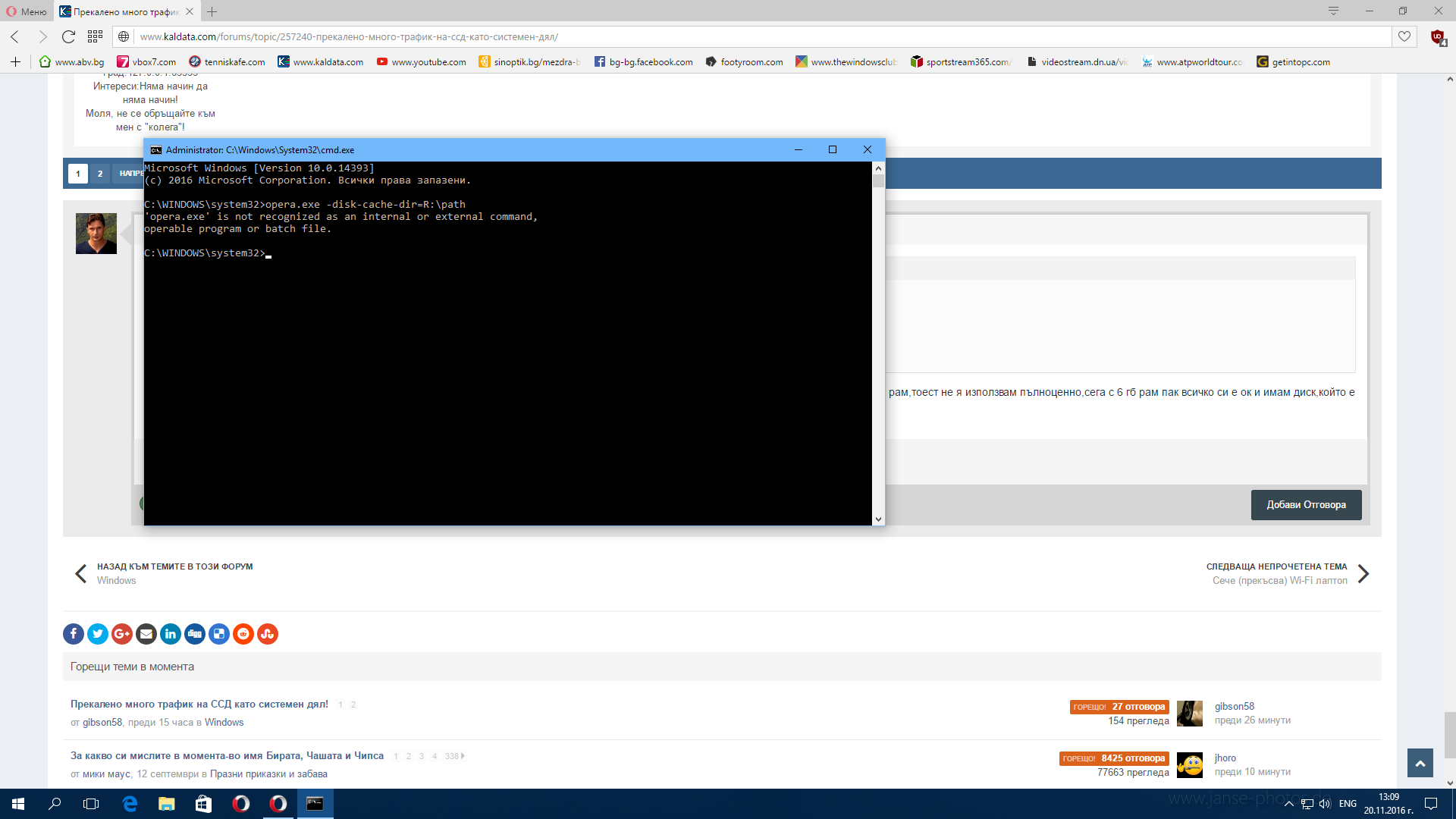

Аз съм с 8 гб рам и съм отделил 2 гб за рам диск.Игри не играя и не ползвам други тежки програми ,така че рядко съм минавал 25% използване на рам,тоест не я използвам пълноценно,сега с 6 гб рам пак всичко си е ок и имам диск,който е 10 пъти по-бърз от ссд диска ми!Ето какво ми излиза при тази команда:opera.exe –disk-cache-dir=F:\path,само че при мен е R вместо F.
Редактирано от Слави Маринов (преглед на промените)

Има специфика за всеки браузър,но мен ме бъркаше командата,на други места същите неща,но самата команда с некоректни паузи в началото и не ми ги приемаше,след като го направих точно както е в клипа и се получи,за операта говоря......:)
