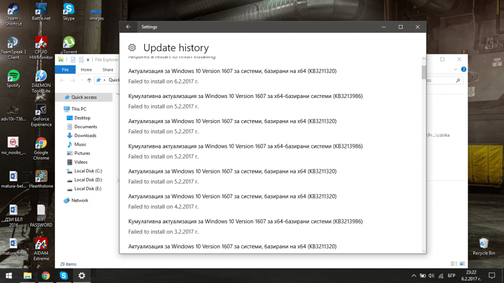

Имам навика всяка година да го правя.И на последък се опитва да ми инсталира един update , ама не става.И под не става , ама въобще не иска да се инсталира и е така от няколко седмици.

Каква грешка е регистрирана при опита за инсталиране на този ъпдейт? Коя KB  е той?
Сложил съм снимка по-горе.

Пробвай да изтеглиш файа и на ръка да инсталираш:
https://www.catalog.update.microsoft.com/Search.aspx?q=3213986

Излиза ми , че вече го имам инсталиран този ъпдейт , защо тогава постоянно иска да ми ъпдейтва компа?
