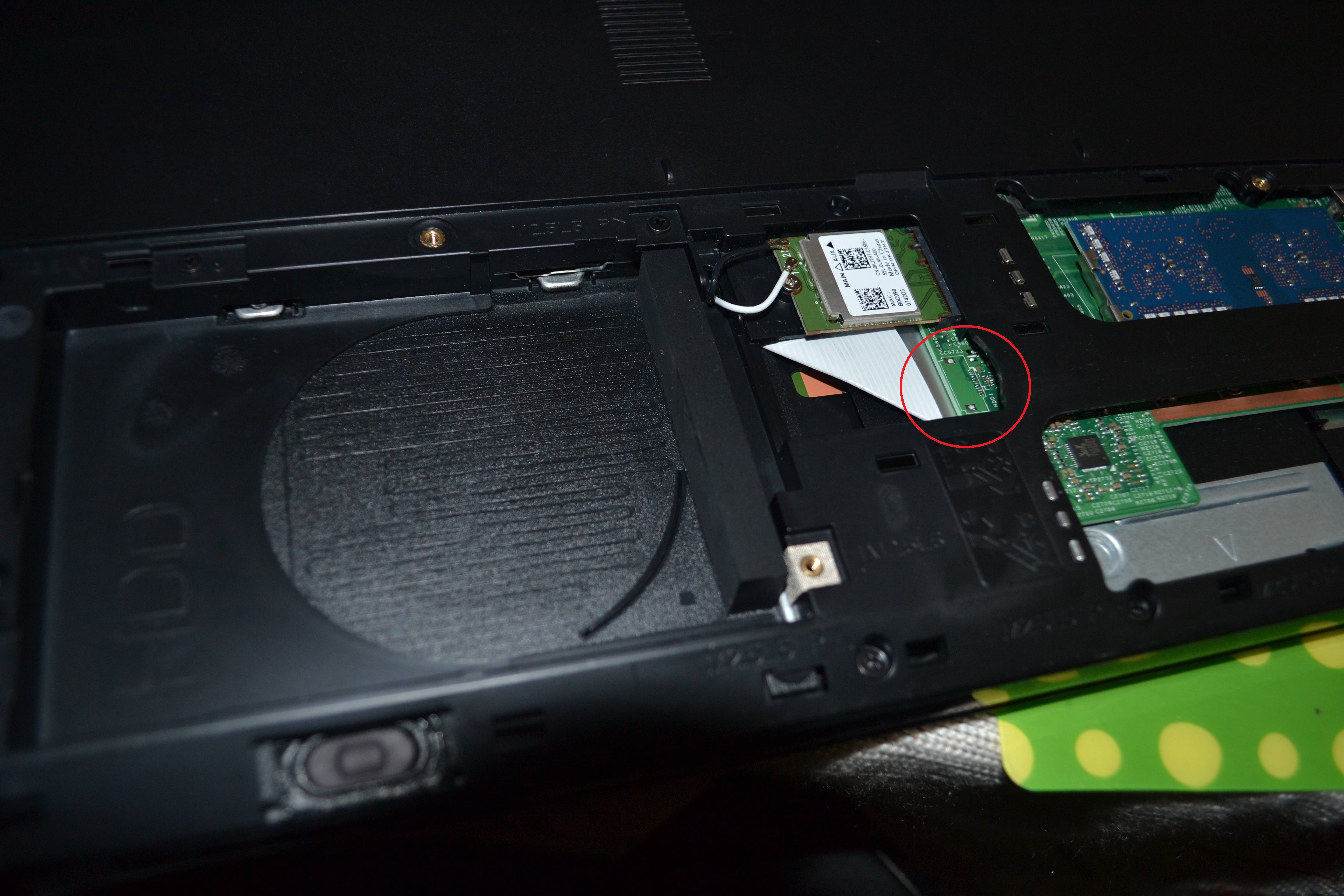

преди 6 минути, Stoyannnov написа:
Интересно. Не знам по-каква причина, но при вас липсва кабела със интерфейсната и захранващата букса. Оградил съм в червено къде трябва да е запоена, но липсва. Затова и е сложена черната гума, която сте махнали и после сте сложили обратно.
32GB eMMC 32Gb e размера. eMMC е тип flash памет, малко по-различна е от на SSD-тата. SD картите ползват такъв тип памет, защото е по-евтина и доста по-бавна.
И сега как може да се оправи това? Или не може... Защото лаптопа забива ужасно много паметта е пълна, ползвам една SD карта но... как отворя 1-2 програми почва да забива. Искам да му сложа твърд диск и да се поуспокои поне малко. :D
За да се оправи, трябва да се намери лентов кабел със интерфейсната и захранващата букса(SATA/SATA Power), за този модел лаптоп и да се запои. Може би в ebay/amazon продават, за БГ сайтове, не знам. В сервиз не знам дали ще се наемат да правят подобно нещо.
От де е купен тоя лаптоп ?Ква е таз самоделка с липсващи елементи :(
Онуй заградено в червеното е лентов кабел, а не SSD. За харддиска най-вероятно ще има преходна букса или платка, която се свързва към дъното. Но дори и да се намери такъв, пак няма да стане, защото най-вероятно са спестили и контролера на дъното. Но добавянето на харддиск няма да ти реши проблема със забиването, а вместо да сменяш рамта, по-добре му инсталирай 32 бита Уиндоус. Най-много памет гълтат антивирусната и браузърите, затова е по-добре да се инсталират по-стари версии. А за вместо външен харддиск, по-удачно е както колегата каза да се включи мини флашка, за да не стърчи като обикновените издължени флашки и да поддържа USB3.0 интерфейс.

Лаптопите както и всеки един фабрично сглобен уред не се правят за да се надграждат. Нищо не му липсва на лаптопа, щом са решили да не слагат харддиск, няма смисъл да запояват и слот, а оттам и излишен контролер, а оттам и по-опростен биос. Може и SSD диска да е интегриран в дъното, така и не го видяхме къде е. Това не значи че марката е лоша, напротив, иначе някой потребител може да си помисли че в магазина са му отмъкнали харддиска, след като са му оставили болтчетата, слотовете, а в биоса му да пише неактивни портове. За да се добави такъв харддиск или дисково устройство, трябва  цялата дънна платка да се смени, да се добавят и преходници и т.н., което значи нов лаптоп.

На този (новия) лаптоп не може да се сложи твърд диск - не е изведен интерфейс за тяърд диск/SSD. Корпусът е унифициран и затова има гнездо за диск, но за този модел явно не е предвиден. Може на дъното да има конектор за извеждане на интерфейс за диск, но това най-добре да стане в сервиза, ангажиран с гаранцията.

преди 18 часа, Stoyannnov написа:
Никъде харддиск не се свързва с лентов кабел, използва се преходен слот. Но както казах, дори и да се добави такъв, харддиска няма да работи на това дъно, защото не само слот му липсва, а и половината контролери и чипсети, свързани със харддиска. Единственото решение е смяна на дъното.

Хаха, за кое се отмятам я кажи. К'во забога съм написал. SATA/SATA POWER! Нещо си противоречиш и си за очен ми се струва. В Столипиново не са ли ви учили да не обиждате? И от софтуерния и от хардуерния раздел трябва да те изгонят. Да те блокират да пишеш.

Никого не съм обиждал. Пишлеме= малчуган. Никакъв Sata, никакъв Power не се запояват в онова място, което отбеляза.

От мене да знаеш едно. Споря само тогава, когато съм на 100% сигурен, какво говоря! А щом съм на 100% сигурен, какво говоря, значи мога да си защитя думите си с факти!  В момента ти си в грешка и ти казах и пак ще ти кажа. Запоява се лентов кабел КОЙТО едната му страна влиза в дъното, а другата е с куплунг. Сега браточка разбра ли ме или не ме разбра?
А пък аз споря само когато съм сигурен на 100% че другият греши. И в случая грешиш, на онова място нищо не се свързва, както казах харддиска се закача директно към дъното или с преходен слот, но в никакъв случай с лентови кабели, най-малкото защото не са екранирани. Има и такива с външна екранировка, но това не е достатъчно, още повече че няма нужда от кабел, както е при настолният компютър. Тук се изискват минимални загуби за да размятат излишни кабеляци като прежда, в неекранирана пластмасова кутия на лаптопа, като изключим алуминиевото фолио и капаци от вътрешната страна на кутията.
Влез в нета, и напиши модела на лаптопа. Намери снимки разглобен и виж, че някои модели имат запоен лентов кабел с куплунг за твърдия диск. Няма да споря повече с черни станции.
