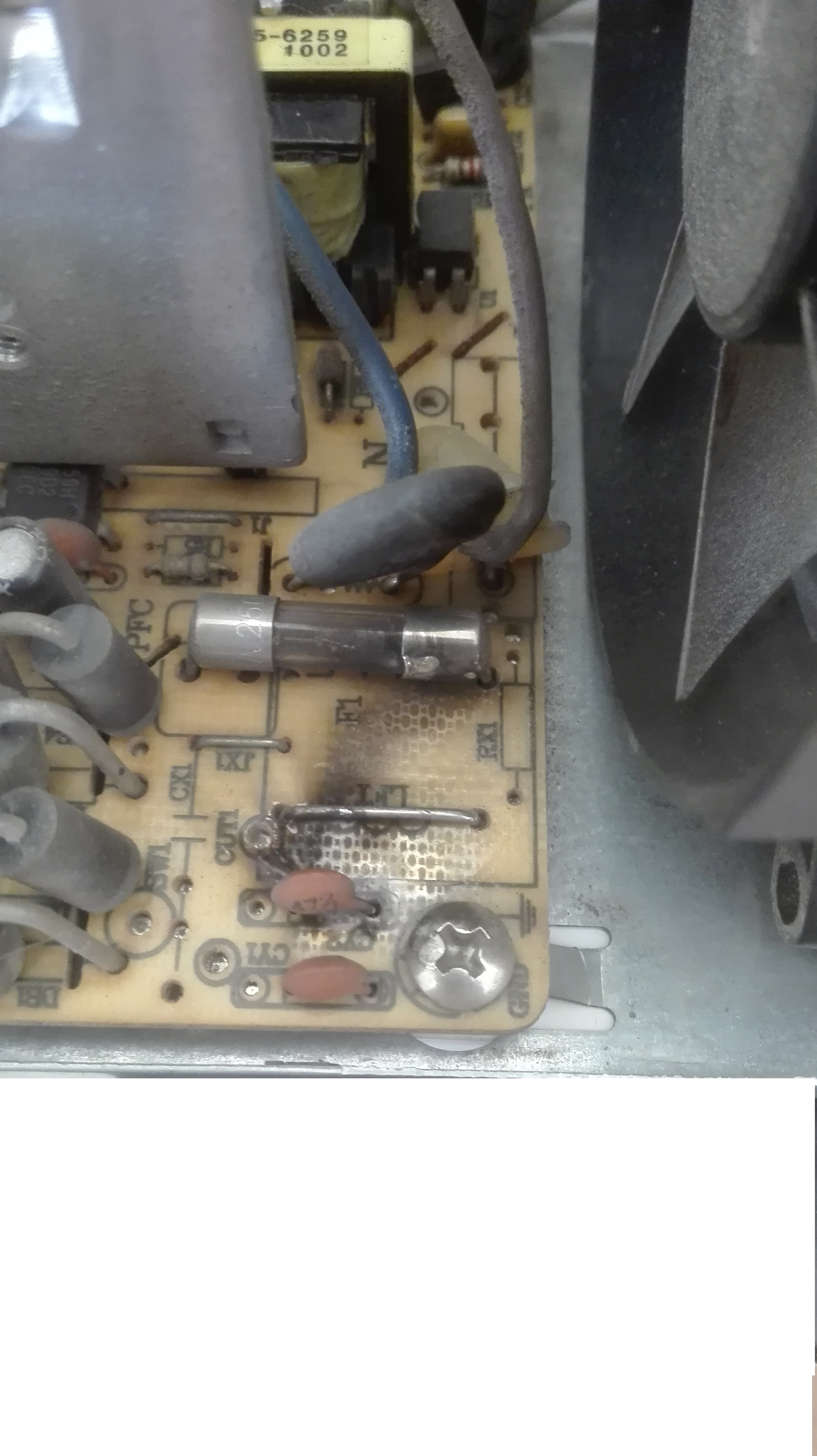

Здравейте,
Компютърът е ASRock H55M-LE с Intel i3 540, 2x2GB R1x8 PC3-10600U, GeForce GT 240, Samsung HD502HJ 500GB, захранване LPK2-25 3*SATA 420W. Снощи както си стоях на него, изведнъж светна от кутията в краката ми и падна бушона на контактите. Беше късно и чак днес реших да видя щетите, понеже имам друг настолен компютър и захранване, реших оттам да почна. За късмет е захранването, а не дъното, поне не съм установил все още проблеми по дъното, усб-тата работят и вградените звукова и лан карти работят, харда също изглежда наред. Вижда се на прикачената снимка как доста е нагорял бушона на захранването и около него, подути или протекли кондензатори няма. Въпросът ми е може ли слушалки с леко компроментиран усб кабел, оголена обвивка около половин сантиметър да са направили късо през дъното или няма как те да са виновни. И другият въпрос е понеже около три часа и ги ползвах, скайп и музика, може ли да са претоварили захранването. Нямам идея колко ватове ползват, но предполагам че не е много, при условие, че минават през усб, а то вероятно е лимитирано откъм волтаж, следователно и откъм ватове които отдава. И последно, достатъчни ли за 400 вата за тази конфигурация или да купувам повече. Благодаря ви за отговорите!
Захранването просто му е дошло времето. По-ел мрежата има и доста токови удари и падове на наппрежения. Колкото до оголените слушалки не си прави експеримент с тях да не си изгориш порта на звуковата карта.
Премери крайните транзистори в първичната част. Най-вероятно имаш dead short. Нищо, случва се. Някакви токови удари да е имало ?След замяната им премери на съпротивление на големите кондензатори /400V/ дали ще ти покаже късо или не. Ако нищо друго не е опустошено по захранването, а само е претоварено, след замяната на транзисторите захранването трябва да си тръгне от раз.
Най-често се получава от кофти изчислено захранване на ръба и претоварване
Другата вероятност, поради която може да са гръмнали транзисторите, е окъсен изход, макар че при правилно изчислено захранване, или гърмят само шотките във вторичната, или защитата не дава да се включи.
Съпротивлението на първична/вторична на драйверния траф колко е ?

Usb - порта ли? Те слушалките са с усб? Ще им сменя кабела на тях преди да ги ползвам пак! Благодаря! И аз се съмнявам за токов удар, кълбо светлина направо се видя, но не ми се е случвало преди и не мога да дам компетентно мнение, базирано на опит. :)

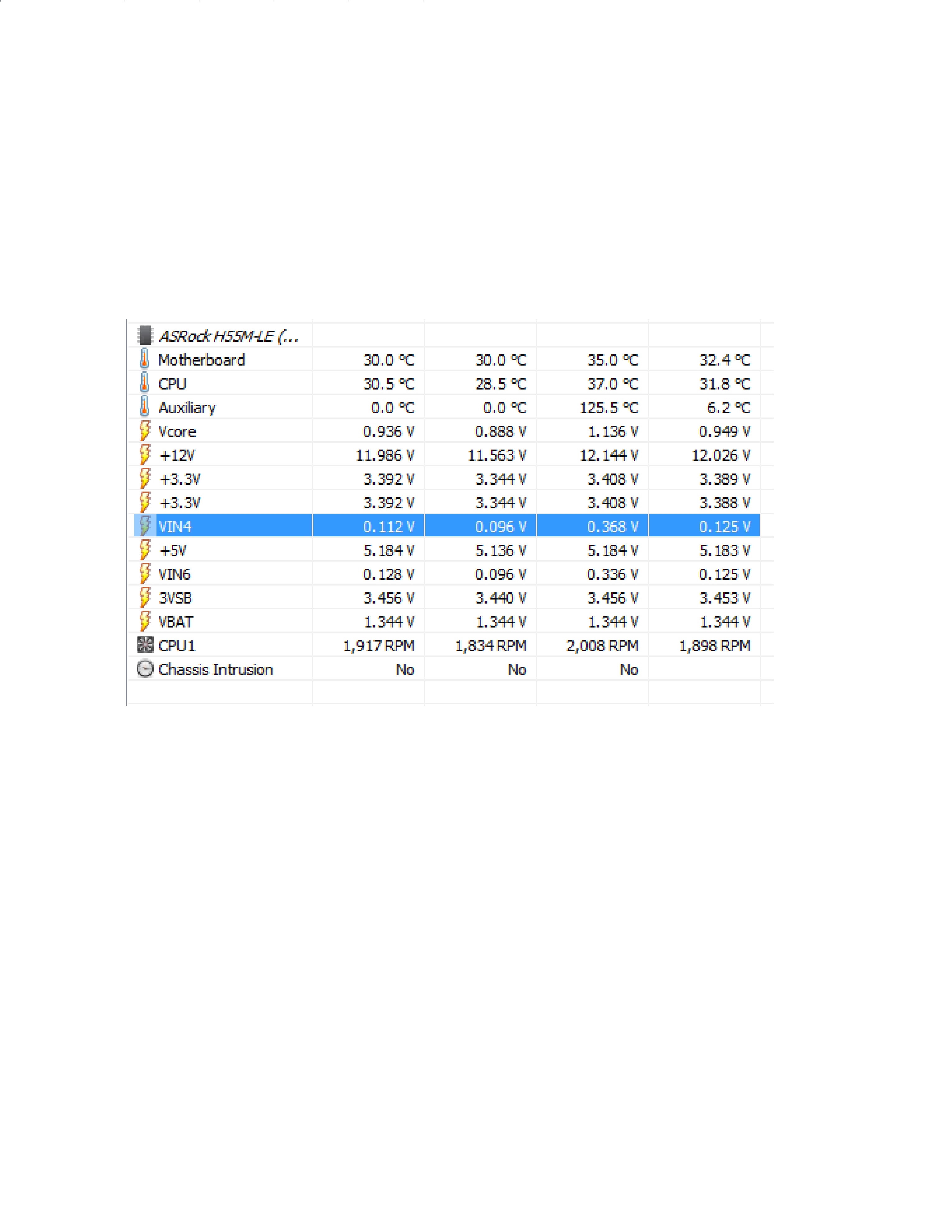

Това на снимката са показателите от HWiNFO64 в момента, не знам до колко може да им се има вярва. Иначе всичко привидно работи и портовете на дъното и външната видео карта, където е монитора. Но ако наистина има вероятност в момента някъде по веригата да окъсява, тогава може би сервиз е най-добре, макар че хич не ми се дават пари, но още едно изгоряло захранване пак си е скъпо. Сам едва ли ще мога да го замеря, сигурно  не е голяма философия, но мултицета ми е китайски и когато и да съм решил да го пробвам, все стойностите нещо не са наред, аз ли не можах да се науча как точно се ползва или той е боклук, не знам, сигурно и двете играят роля! Мерси че ми обърна внимание, че може да има нещо по-веригата да окъсява, не го знаех това и щях да продължа да си го ползвам с новото захранване.
Захранването ти е изгоряло поради токов удар или просто защото си му е дошло времето. Това е нещо съвсем нормално. Ако е имало окъсяване от страна на дъното или друга хардуер да си е заминал и той.
Ти в момента с друго захранване ли го използваш ? Ако ти работи с друго захранване, то нищо и няма на цялата система. Изкарал си късмет.

Между другото, захранването което ти е гръмнало, е едно от най-лошите известни китайски изпълнения /Linkworld/, от най-големите боклуци. Прочети тук. Само го погледни как е направено.  Следващият си вземи поне Delux, Codegen, те поне държат 100-150 вата без проблеми. Препоръчвам ти, ако още смяташ да ползваш този компютър, да му купиш някое евтино Hipro или Fortron. Милиард пъти по-добре са от китайските жълтаци.

Причината е най-вероятно пробил шотки диод или ключов транзистор.
Другият вариант е да са на слюдена подложка, която да е пробила към металният радиатор и да е дало на късо.
При повишено напрежение може и да е пробил варистор, ако има такъв защитен на входа.
Да се премерят транзисторите и диодите за късо съединение.

Това че транзисторите и шотките са с метална задна част, е не във всички случеи, а ВИНАГИ. Представяш ли си крайни транзистори с пластмасова част ? Как ще се охлаждат и ще отдават топлина на алуминиев радиатор ? Същото е и със силови ИС от същият корпус.
На сегашен план захранването му е свалило предпазител на инсталацията - тоест крайните транзистори на първичната част дават пълно късо. Даже може и входният грец да е заминал.  Ако има дупка в чипа-контролер/невинаги е индикатор/, то захранването е категорично за хвърляне.
Паралелно с това Автора да провери за късо на вторична. Достатъчно е само да пъхне сондите на мултицет на някой молекс между 12V и маса, и след това между 5 и маса и да провери дали изписва стойности, близки до 0 и 1. Защото все ми се струва че така по платката няма да се ориентира.
Ако няма късо, значи транзисторите са гръмнали от претоварване. След замяната им Ако гръмне или не тръгне, значи имаме контролер заминал, вероятно от токов удар.
