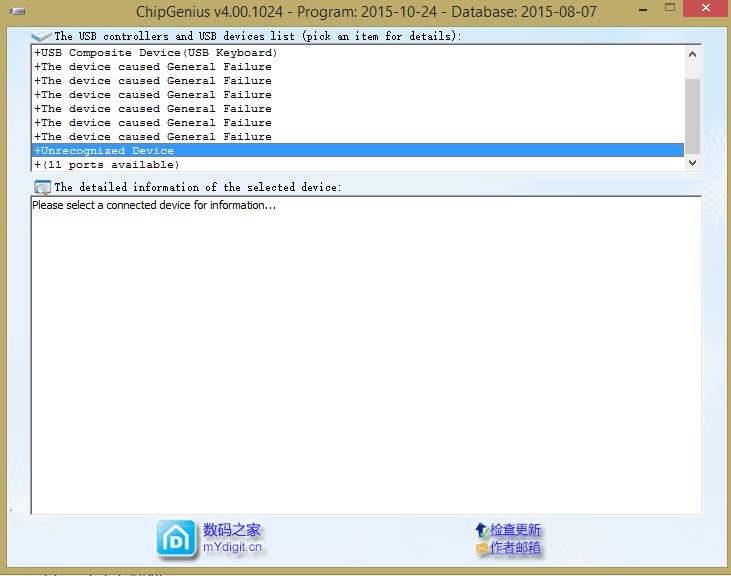

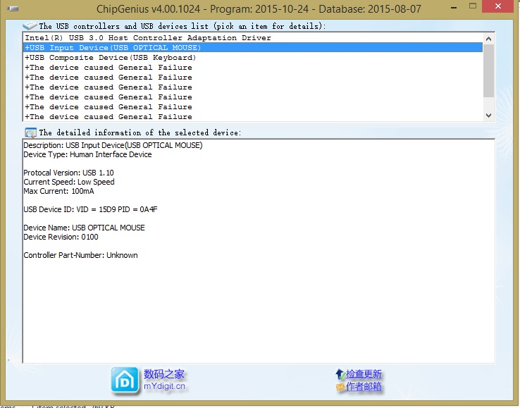

преди 30 минути, dynamo написа:
Предполагам, че си го правил, но я преформатирай
Проблемът е, че първо трябва да се разпознае като хардуер, което явно не прави.
Свали инструмента предложен от @darko
преди 23 часа, darco написа:
и покажи снимка.
Кликни на ситуацията в горния прозорец по някой ред:
+The device caused General Failure
и покажи снимка с информация за VID PID
преди 3 часа, ExaFlop написа:
Please select a connected device for information... това пише +The device caused General Failure
