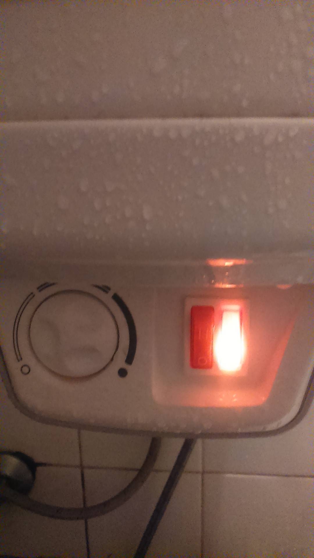

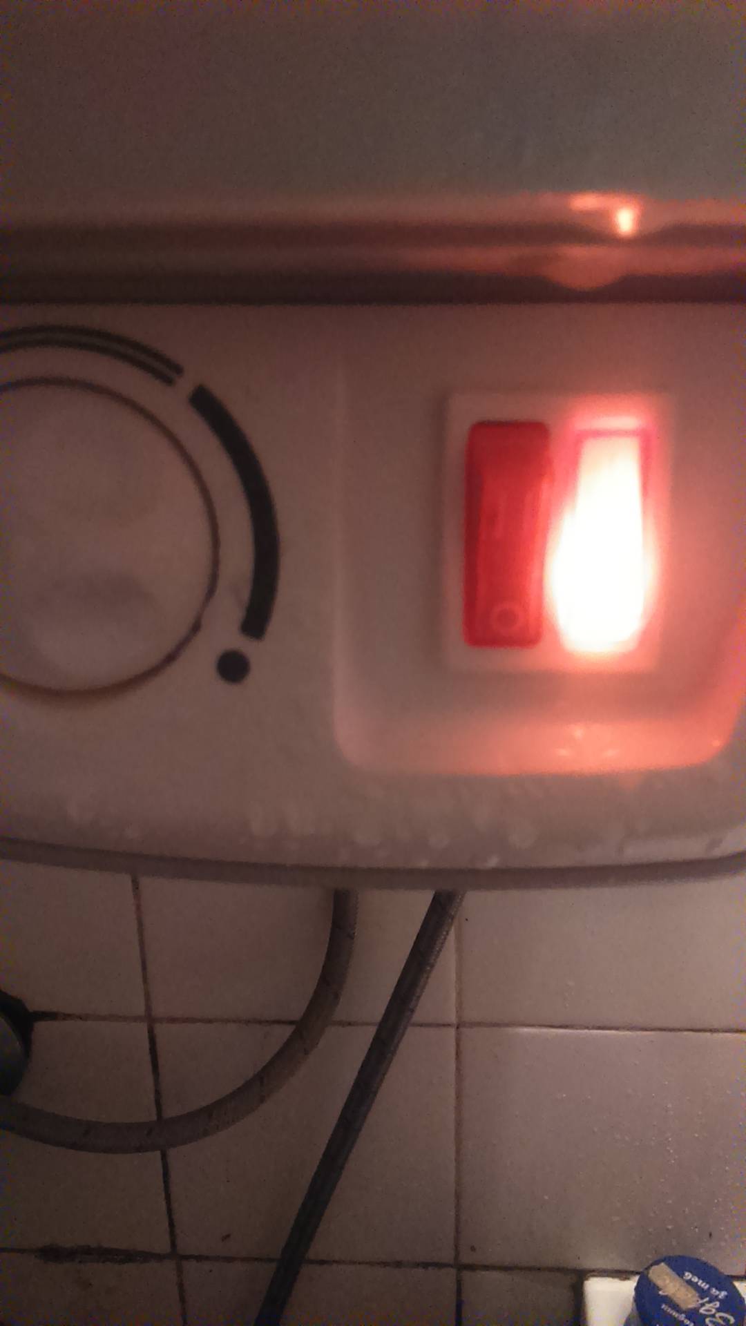

Може ли да ме удари ток?
Значи днес докато се къпех се включи бойлера и аз докато бях под душа по рефлекс натиснах копчето за изключване. Докато тече вода върху мен при натискане на копчето може ли да ме хване ток? И при включен бойлер винаги ми е било любопитно дали не е опасно? Бойлера е нов Елдом еврика.  Дали е обезопасено копчето в случай за такива като мен невнимателни...

 Ключовете са конструирани с IP44 по БДС , което значи , че не са опасни за пипане, дори и мокри (стандартът предвижда дъжд под 60градуса и запазване на защитата). Освен това водопроводната инсталация е най-добрият заземител, което значи, че от водната струя не може да те хване ток, дори при пробит нагревател-токът ще тече между нагревателя и корпуса на бойлера. Като цяло, бойлерът е направен така, че да може да се ползва, независима от включено или не включено положение. Още по-хитро-на моя бойлер съм му сложил едно време реле, което го включва в 03часа през нощта и до 6часа е готов и сам се изключва-изобщо няма нужда да се пипа, освен това винаги е на нощна тарифа. Все пак, понеже всичко се случва, най-добре мокър да не пипаш нищо , зад което има ток...
