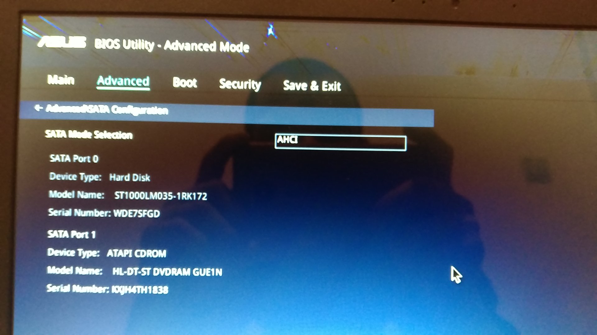

Здравейте колеги, един приятел си взе лаптоп Asus X541n - и лаптопа не разпознава никакви буутваш и устройства били те с Windows 10 или Windows 7. В БИОС-а съм спрял Security Boot, за хард диска имам само AHCI Мод. Няма опция за избиране на Legacy/UEFI или CSM...
На снимката се вижда как БИОС-а разпознава флашката, но в Boot Priority не го отчита като буутваш устройство. Имам и диск, но той изобщо не се появява. И двете устройства са тествани на друг компютър. Въпроса ми е някой има ли идея от къде да пусна този проклетник да се инсталира?

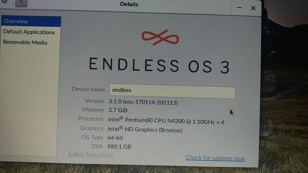

Ами има такива модели дето умишлено са направени да не ги пипаш. С каква ОС идва този лаптоп?
преди 15 минути, Емил Костов написа:
Ето с тази. Ако не става... Утре ще ходи приятеля да го връща.. :)

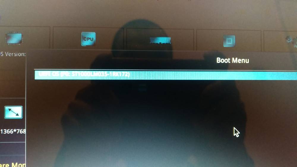

покажи една снимка на BIOS в раздел  Boot при закачена зареждаща флашка.

преди 1 час, ExaFlop написа:

Преди няколко месеца на един Asus (не помня точния модел) имах "драми" с w7. Оказа се, че след сетване на парола за BIOS (каквато и да е - просто да има парола), опциите за  Legacy/UEFI/CSM се появиха и инсталацията (W7/64) си протече нормално!
ПС: Наложи се интегриране на USB3 драйверите в ISO-то, но за 10 не би трябвало да е необходимо
ПС2: Лаптопа беше със същата Endless OS

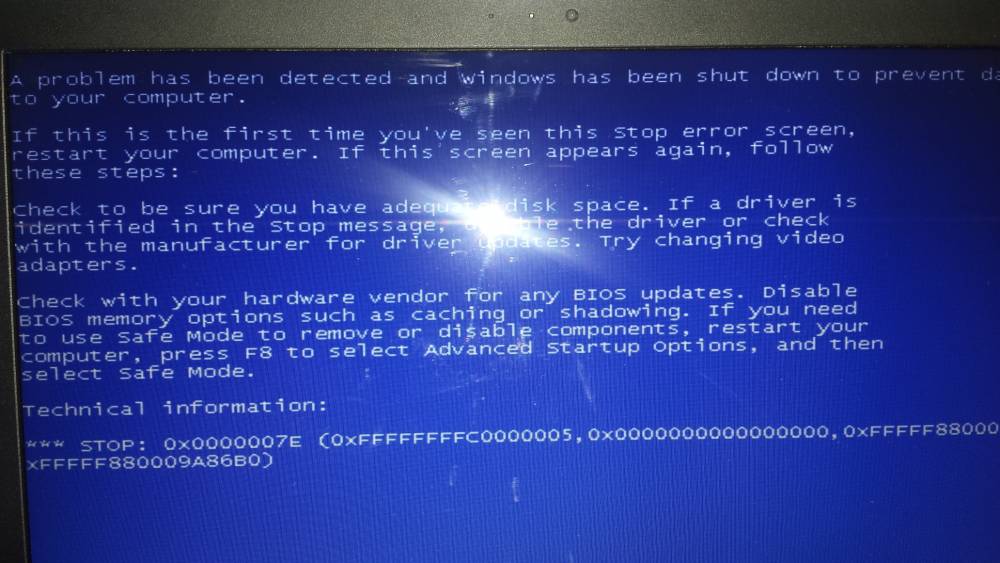

Аз направих флашката по същия начин за 7-ца но пак ми изписа това :
Нищо нама да се получи.
Така се омотах, че чак темата обърках,за боклука ще да е . Как се набутах пфу
