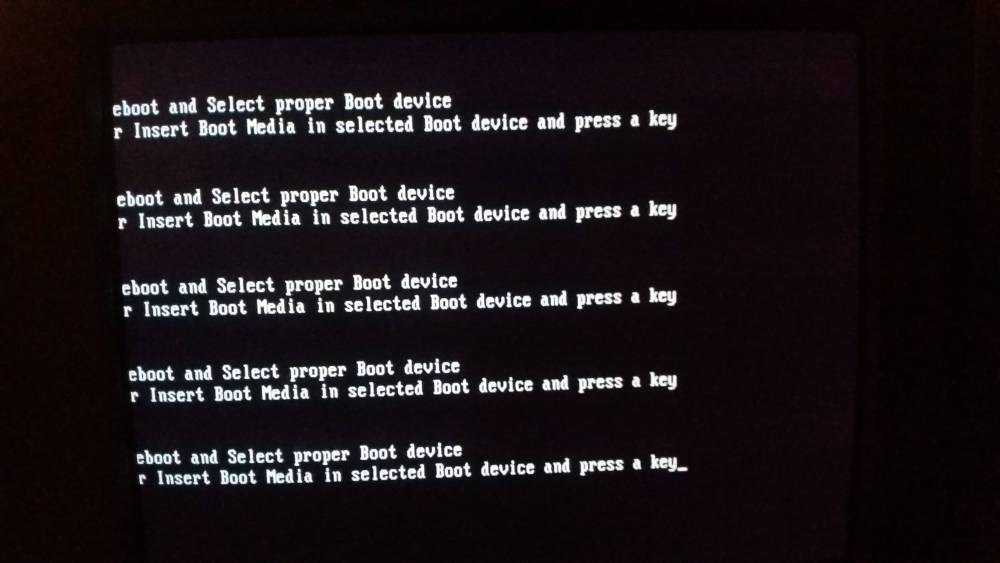

Да лампичките светват, мога да ги включвам и изключвам, когато почно да помпя с f11 и почва да издава звук след което почва да ми зарежда windows и ме прехвърля в онзи черен екран с надрисите и до там, имам записан windows 7 на диск с които съм преинсталирвал други компютри
преди 18 минути, Радослав Матев написа:
Направи Reset на BIOS и пробвай като откачиш диска от дъното дали ще те пусне в BIOS.
Успях да вляза в биос, но оттам нататък пак нищо не става, а ето и снимка какво става като натискам ф11

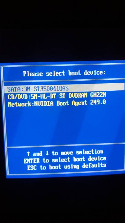

Добре де, избери това второто - CD/DVD където е - от менюто с F11 и ще тръгне да зарежда инсталационния диск, стига с него всичко да е наред. Ако диска е повреден, теглиш инсталация и записваш на флашка и с нея стартираш по същия начин - има много информация и теми във форума и в гугъл, само трябва да потърсиш малко!
Редактирано от Радослав Матев (преглед на промените)
Това, че един оптичен диск се чете на няколко устройства не означава, че се чете навсякъде.
Проблема може да не е и диска, а самото устройство.
Избирам го и виж какво ми се показва

1. Ползва се друго оптично устройство.
2. Ползва се различен метод за инсталация - USB.
3. Сменя се инсталиращото устройство (познато още като ЗКУ).
