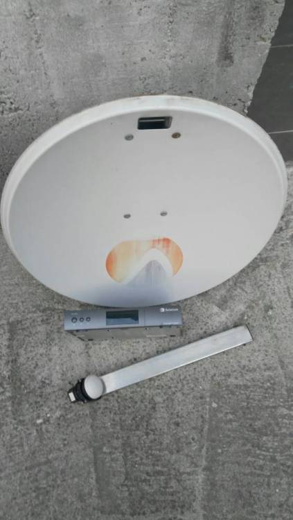

Белгиеца спътника на Булсат ком Хелас сат3 маи беше. Но идеята ти за безплатната картина ми харесва, както казах там се ходи рядко и няколко канала са достатъчни, мога да я обмисля като вариант, може ли линк на тези приемници да ги видя?
На 39Е градуса виждам че е хелас сат3, а  на 45Е е Azerspace 2. Хелас сат ли излъчва и безплатна тв на 39 градуса който споменаваш? Прилагам снимка на наличното оборудване,  за безплатното тв с онзи приемник предполагам това око няма да е проблем. Остава си въпроса обаче ще мога ли без платена такса да настроя оборудването на хелас сат 3 а защо не и на Azerspace2  нищо че няма да има картина, на следващото ходене ще съм купил приемник и готово :)
....още нещо се сетих, имам цифров приемник, едно време когато ефирната телевизия спря ги раздаваха на пенсионерите по селата, но така и не влезе в употреба защото до това село сигнал никои не закара. Да не би тва цифрово тунерче да може да лови сигнал с тая антена от свободните програми в спътниците ? Или има разлика между цифров и сателитен приемник :) E такова е: https://bazar.bg/obiava-24076015/nov-dekoder-x-tremer-dtv-x4-rf-prodavam
п.п. Разбрах, не става, трябва да е DVB-S ;)
