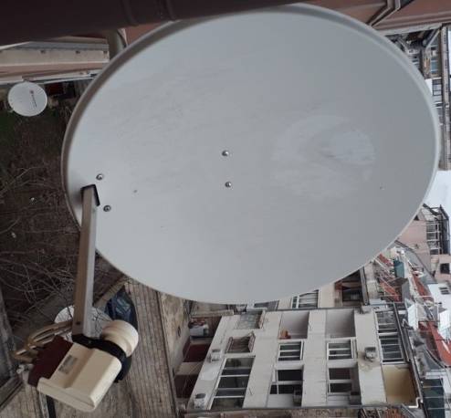

Можеш да ги гледаш и двата спътника. Просто слагаш един нов конвертор до този който е вече там, без да развинтваш нито едно болтче по антената. Ето ти тука малко снимки как става:
https://www.kaldata.com/forums/topic/265020-мултифийд-за-българиясат/
има едни двойни скоби, от едната страна захваща "шията" на сегашния конвертор ( окото пред антената ) , а на другия край слагаш един чисто нов за 5 лв.
Снимай твоята антена къде е закечена и пусни снимката в другата тема, там ще ти покажа и скобите.

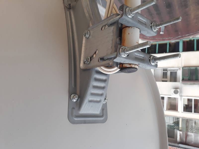

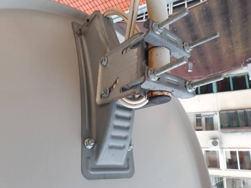

преди 3 часа, Петко Цанков написа:
 ...как да се завърти наляво или на дясно и колко да се промени градуса....
въртиш на 360 градуса докато тръгне да запали и светне картинката
това го повтаряш с по половин градус нагоре, пак докато тръгне
на сивата ми заводски мултифийд антена имаше разминаване между писаното на скалата и реалното за в Белгия с цели 10 градуса
а аз свивакомска паница не съм виждал отблизо и не знам от коя порода е
Редактирано от Белгиеца (преглед на промените)
После съвсем леко мърдаш нагоре и надолу докато не излезе сигнал. Ако няма, въртиш пак наляво или надясно съвсем леко, после отново нагоре и надолу и така. Първият път е трудно и може да отнеме доста време. Най-лесно ще стане, ако си вземеш сатфайндър. Струват около 20 лева.
преди 2 часа, ncl написа:
Аз пък от 1999г. до сега не съм намерил пари за сайтфайндер, леле ква съм скръндза.

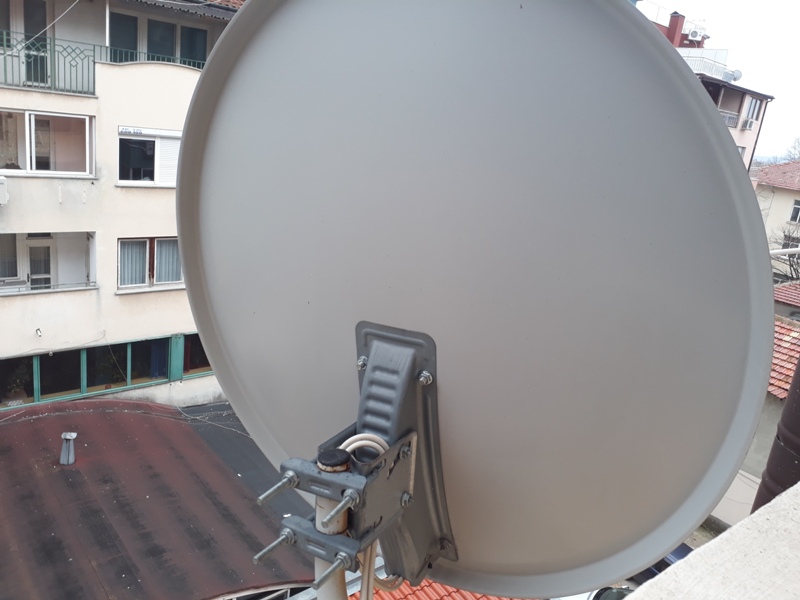

6  градуса на долу или нагоре после?
на тебе градусите ако ги има са от другата страна която не си снимал
трябва първо да си отбележиш мястото на конвертора в пространството, при мен си забивам пръчка в градината, да си знам къде е била позицията преди въртенето
после трябва да запомниш на приемника един канал със силен сигнал от булсат, като например свържеш приемника при вече настроена антена
пускаш после да работи приемника на този запомнен канал - внимание -
двата горни болта ги развиваш само колкото да може да се върти надясно и наляво антената, а долните два ги разхлабваш повече и лекичко я повдигаш докато въртиш
но така като я гледам тя подава сигнал към цели три приемника тази антена, да не изреват комшиите че няма виваком ако я местиш
с металната скоба дето съм ти я показал и втори конвертор ще можеш да гледаш ти бусат е другите двама виваком, настройката там е точно 50 пъти по-лесна, просто мърдаш на ръка без да си затегал болтовете и го уцелваш бързо, не е  като да въртиш антената и да си мръднал повече отколкото трябва
трябва на гледаш на екрана не само да има картина ами и силата на сигнала, колкото по-силен го изкараш, толкова по-малко ще има проблеми при снеговалежи
виж на моята тема, как съм изнесъл екрана на компютъра и е свързан към приемника всичко до антените
а със сат-НЕфайдърче не можеш да разбереш от кой сателит ти идва сигнала, щото не виждаш картинката, случва се да хванеш съседен и после що не работи, чаткаш ли ?
