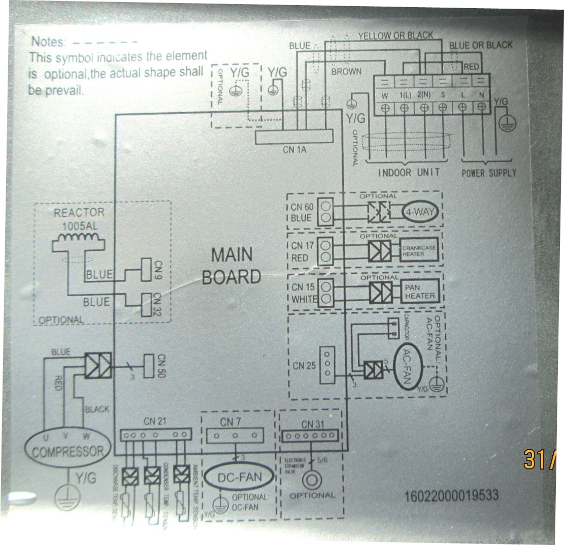

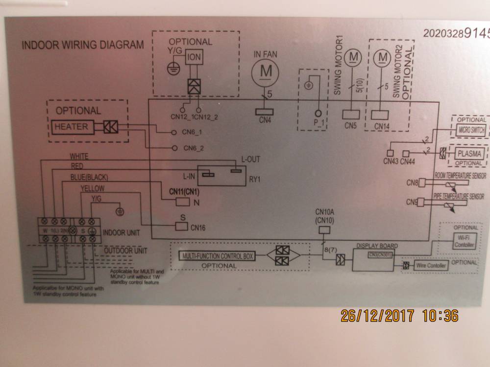

Купих си от промоция на еМаг инверторен климатик от горната марка и още не е монтиран. При ваденето му от кашоните не открих никъде захранващ шнур, нито към вътрешното нито към външното тяло. Промоцията е с включен монтажен комплект. В придружаващите го упътвания (които изненадващо бяха и със съдържание на български) не е указано от къде следва да се захрани цялата машина. По подразбиране следва да е от вътрешното тяло, но разпитвайки "майстори" на климатици твърдят, че следва да е от външното. Разглеждайки схемите залепени от вътрешната страна на капачките отвън и вътре не намирам логика да е отвън след като клемите за L и N се свързват с приложения монтажен кабел в паралел.
Логиката е от вътрешното тяло да не ти стърчат разни кабели - в къщи климатика точно от външното тяло е захранен, но ако не ти е удобно (примерно заради мястото на монтаж) го вържи на вътрешното тяло - те са си в паралел и пак ще захранва и двете части.

На първата снимка горе в дясно пише POWER SUPPLY. Там се свързва захранващият кабел L - фаза, N - нула и Y/G - заземяване.
Да, така е по схемата дадена на капачката на външното тяло. Но това чрез захранване с кабел и щепсел Шуко не гарантира, че непременно фазата ще дойде на L и нулата на  N. Затова си има и зануляващо жило. Пуснах темата тук за собствено успокоение и за доказване пред монтажниците, защото знам, че обичат да се правят на важни и не приемащи чужди мнения.

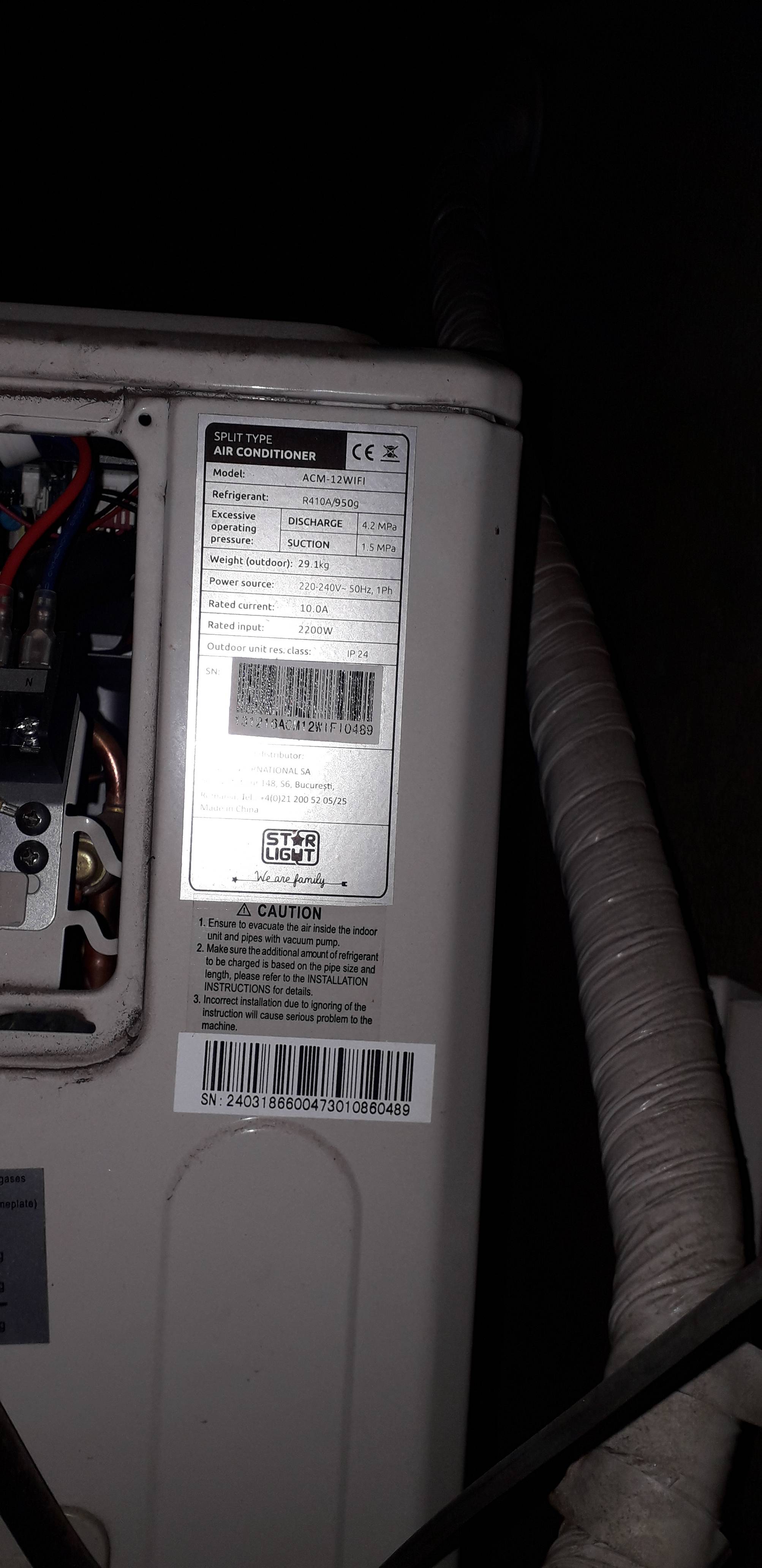

Отнася се за същия климатик от началото на темата. Работи прилично, даже много добре до 19.01 т.г. и СПРЯ! Изписва Е1  6 мин. след пускането му. Опити около 10 на брой. Понеже все още е в гаранция веднага подадох заявка към Емаг за гаранционен ремонт. Приеха поръчката ми, писаха ми, че е подадена на Пан сервиз, те ми казаха, че са я подали към техник от Кюстендил )климатика е в Дупница) и се оказа, че това е същият техник който ми го монтира. С разговор с него се уточнихме, че след като получи резервната част (а тя по неговите думи за този отказ е платка във външното тяло) ще дойде да ми извърши ремонта. Обаче днес ми се обаждат от Емаг и с хиляди увъртания ми обясняват, че такава платка не можели да намерят и да съм върнал климатика и те да ми върнат парите. Най-малко 2 месеца чакане. Готов съм да си поправя за моя сметка платката ако някой от вас тук ми укаже къде. Или за повече подробности около това какво аз съм открил за проблема да пише и пита. Ще чакам с надежда всякакви коментари. Това е етикета на външното тяло.

Климатикът е китайски, във външното тяло е инвертора. Колкото изкарат, не са осигурени с резервни части. Търговецът постъпва коректно по закона и след като не може да се ремонтира с нова част предлага връщане на парите.
Може и нещо по-просто да е. Отиди в сервиза на Сашо Фишев и го питай.  https://fishev.bg/Default.asp?m=textpage&pid=3 На личния му телефон за извънработно време, колегата е от твое село.
