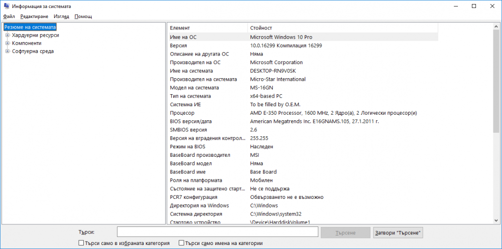

Пробвай да споделиш модела на дъното и версията на BIOS - стартирай msinfo32
На синия екран пишеше ли нещо? Как се получи, какво правеше на компютъра? Драйвери/хардуер обновявал ли си скоро? Изключи автоматичния рестарт при грешки и ако пак излезе син екран виж точно какво пише там. Това "Microsoft-Windows-Kernel-Power" може да означава много неща, в случая най-вероятно е поради това, че лаптопа не е изключен правилно. На машината праил ли си и профилактика скоро, температурите при товар 10-15 мин. гледал ли си какви са? Тествай паметта и твърдия диск за грешки, дай SMART статуса на диска да видим има ли нещо притеснително.
