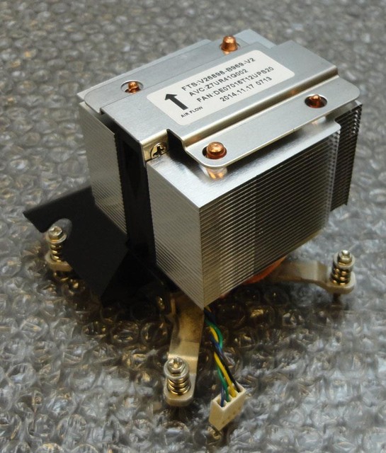

А защо повечето такива машини са със не оригиналното охлаждане на процесора :D

това е охладителя но капачката отгоре е махната при твоята снимка. Перката е посредата на 2те кули.
Страхотен охладител и компютър но цената е ниска - има нещо съмнително.
преди 37 минути, Can Oa написа:
Еми не знам и на мен това ми стана странно иначе има и други с i5 2400 и i5 2500 за по 250-260-300лева ама тоя па 200 :)
