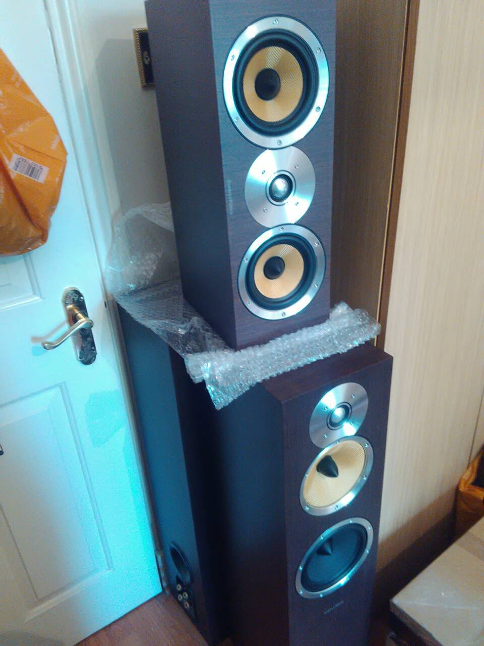

получих подарък тонколони B&W Bowers and Wilkins CM 7 и център за тях , колоните са по 150 W  всяка а центъра е 120 W ( 8 ОМА  ).ТА ВЪПРОСА МИ Е, ПО -МОЩЕН ОТ КОЛОНИТЕ ЛИ ТРЯБВА ДА БЪДЕ УСИЛВАТЕЛЯ ИЛИ МОЖЕ И ПО- СЛАБ? мо!!! же и да ме посъветвате какво точно да взема ( за цената няма значение) БЛАГОДАРЯ
Тонколоните са с импеданс от 8 ома.

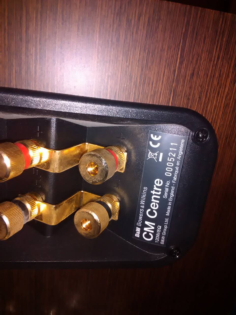

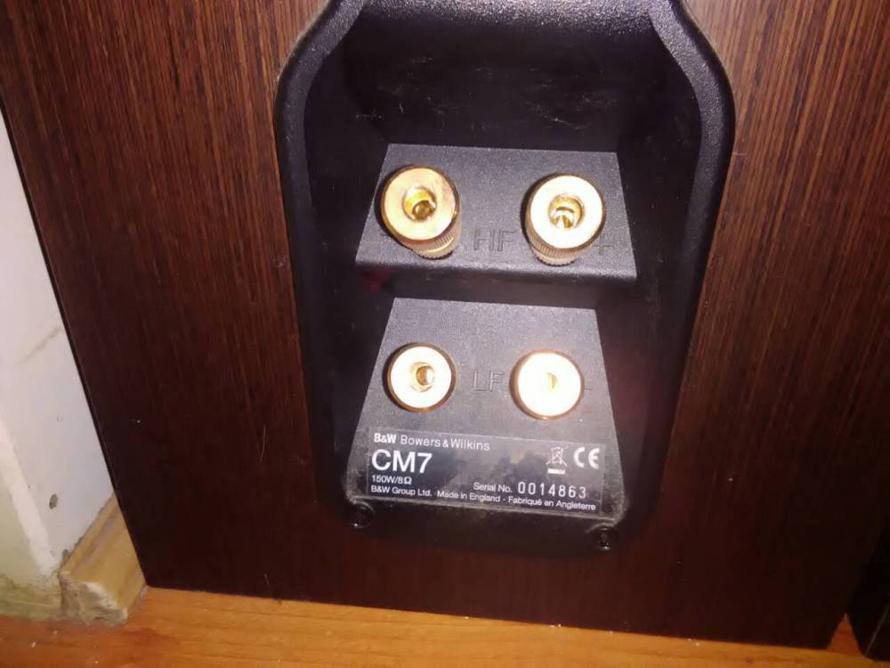

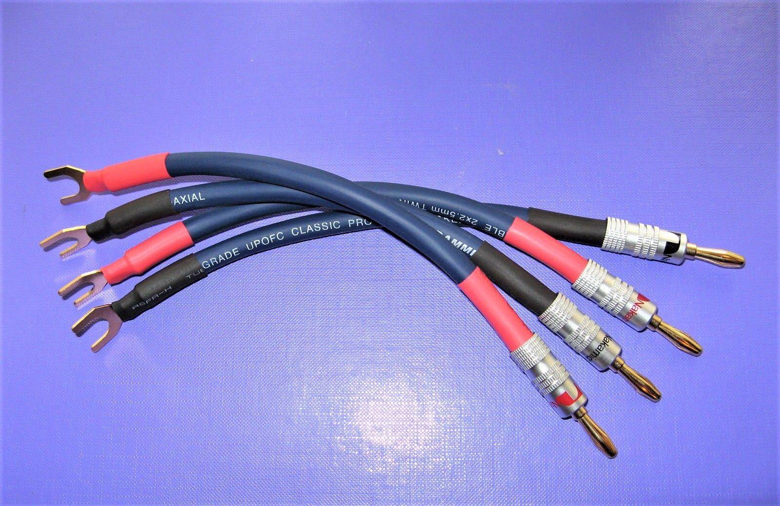

Колоните имат изводи за така нареченото свързване бивайъринг. Това означава, че вътре в колоната има изведени отделни изводи за нискочестотните и за високочестотните говорители. Изводите са означени с LF - Low Frequency и HF - High Frequency. В момента нискочестотните и високочестотните изводи са свързани с мостчета - тия криви шинички на снимката. Както са свързани в момента, може да ги захранваш с по два кабела на колона - плюс /червен/ и минус /черен/. Кабелите трябва да се вързани към съответните изводи със същата цветова маркировка на ресивъра за front колони или към изводите на стереоусилвател.
За какво са мостчетата? Има стереоусилватели /и някои ресивъри/, които имат възможност за захранване бивайъринг на фронт колоните. При тях има по два чифта изводи за канал - ляв и десен. Обикновено са маркирани като изводи А и изводи В. В този случай махаш мостчетата и свързваш колоните с по 4 кабела за колона, като гледаш схемата в упътването на усилвателя. Така се подобрява качеството на звученето на колоните. Обаче винаги трябва колоните да са 8 омови. Твоите са такива.
Нищо не пречи да включиш колоните към ресивър - към изводите за фронтални колони и център. По късно можеш да допълниш системата до 5.1 или до 7.2 - според възможностите на ресивъра, с допълнително купуване на съраунд колони  странични и/или задни, плюс 1 или 2 събуфера.
Ресивърът, който си посочил, има възможност и за бивайъринг свързване. Виж най-десните изводи, на които пише Front Height/Wide/B. А най-левите изводи са Front A. При бивайъринг от менюто на ресивъра /или от копчетата, не знам/ трябва да избереш да работят А +В
Изискването за ресивъра е всички колони да са импеданс от 6 до 16 ома. А твоите са с импеданс 8 ома, така че всичко е наред.
много благодаря !!! ще купя ресивър  и ако имам други  въпроси ще попитам пак ! БЛАГОДАРЯ НА ВСИЧКИ
Всъщност мостчета имаш само на централната ти колона. На фронт колоните ги няма. Това означава, че ако ще свързваш колоните само с по два кабела, трябва да си направиш мостчета от дебел проводник - поне 4 квадратни милиметра.

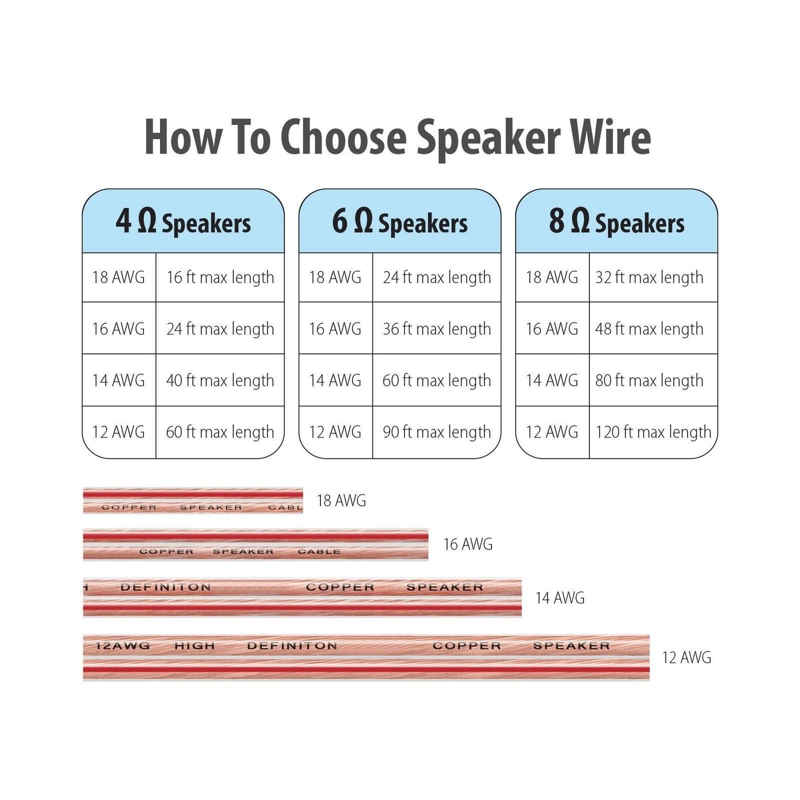

Не съм експерт в аудио кабелите, но все пак кабелите (говоря за бюджетните) трябва да са OFC, от чиста без кислородна мед (ако се спрете на медни кабели)
Ако разстоянията не са дълги (до 4-6 метра до тонколона), понеже тонколоните са подови, кабела трябва е поне около 2x2.5 квадратни мм минимум.
За центъра може да е минимум 2x1, 5 квадрата.
При по големи разстояния, ще трябва да увеличите дебелината на кабела. (напр. 2 x 4 мм2)
Може да разгледате и какви кабели препоръчват за вашият модел тонколони в мрежата.
Също ако искате да разкачате тонколоните или да ги свържете , и към ресийвъра коректно.
Разгледайте банан щекерите или "скоби" за свързването им към кабелите.

така ...стигнахме до свързване на колоните с ресивъра но ,след като съм решил че няма да ползвам Bi-Wire,и съм сменил оригиналните пластини с мостове ще пусна снимка. Къде да поставя кабелите които идват от ресивъра,  LF или HF? има ли значение след като има връзка между тях? благодаря...
Отзад на всяка колона свързваш с мостче плюсовата клема на LF, означена с червено, с плюсовата клема на HF, също означена с червена ивица. По същия начин свързваш с второ мостче минусовите клеми на колоната, означени с черни ивици. Същата гимнастика повтаряш на изводите на втората колона. Ако ще ползваш мостчетата от снимката, за плюсовите клеми използвай мостчетата с червени ивици, а за минусовите клеми - мостчетата с черни ивици. Единият край на всяко мостче, завършващ с банан, го мушкаш в съответната клема, а другият край го притягаш с врътката на другата клема.
Няма абсолютно никакво значение от електротехническа гледна точка, особено при мостчета с голямо сечение, къде ще свържеш аудиокабелите, идващи от ресивъра. Но въпреки това в упътванията на някои колони изрично си пише, че при поставени мостчета кабелите трябва да се свържат към клемите LF.
Така че за всеки случай вържи кабелите към клемите LF.
Ако аудиокабелите откъм ресивъра имат банани, тогава естествено ще ги включиш към тези клеми, където си свързал краищата на мостчетата с плоски сцепени накрайници /левите краища на мостчетата на твоята снимка/.
За кабелчетата, които си показал. Бананите им, на които пише Накамичи, са пълен боклук. Миналата година бях вързал такива банани на два чифта аудиокабели. При едно превключване на кабели предната част на единия банан ми остана в ръката, без да съм прилагал никакви усилия върху накрайника. Просто си беше включен в колона. Отдавна съм ги разкарал. Има и по-качествени банани.
благодаря много...пуснах го и звука е уникален ....мостовете са с доста дебел многожилен кабел и си дойдоха с тези банани. значи няма да взимам такива за кабелите щом казвате че са боклуци, предстоят още тестове... благодаря на всички !!! сигурно пак ще питам нещо:):)
за дължината на кабела вижте тази таблица и ме посъветвайте, за около 20 метра ще ми трябва за всяка от колоните които ще сложа в задната част на стаята. като 14 AWG е   2,5 мм2  ,дори ми изглеждат по дебели. кабела който купих е OFC.
