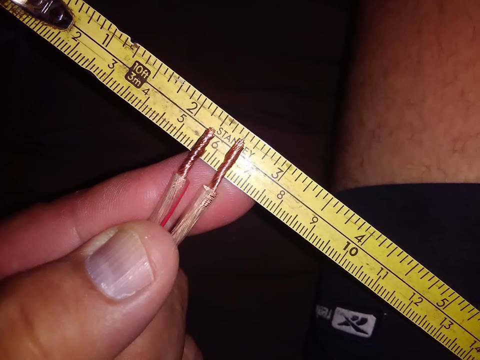

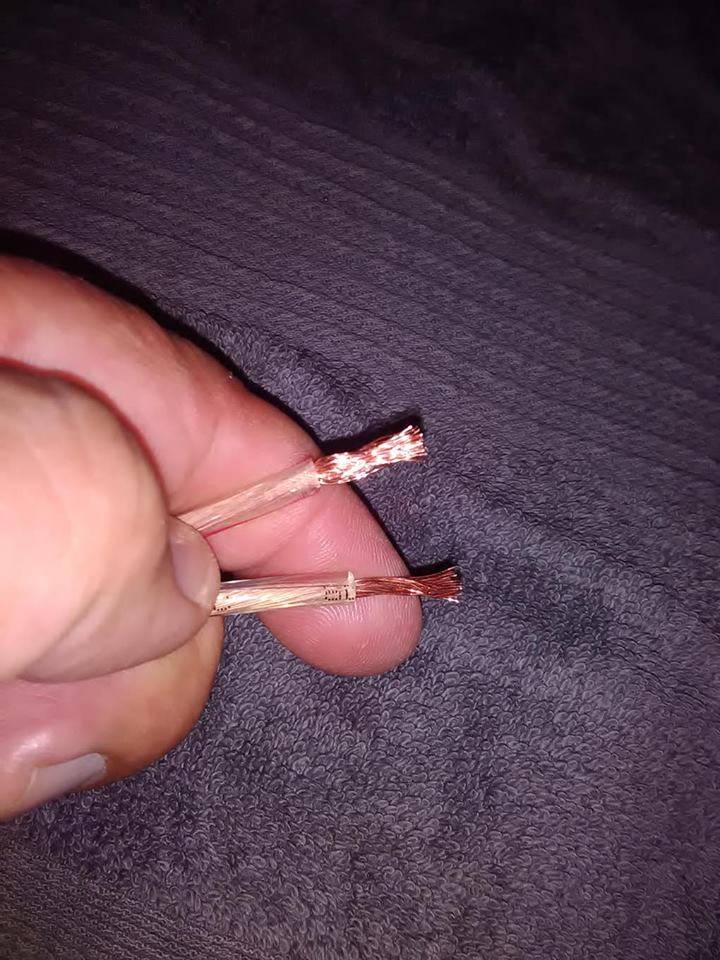

здравей OIC. ето това взех на което пише 2x 2,5 mm и дори имам чувство че са по дебели защото ги сравнявам с едножилния кабел за контактите който е 2,5

На снимките ти се опитваш да измериш дебелина на многожичен проводник или нещо като приблизителен диаметър. А тези 2.5 квадратни милиметра са сечение, т.е. площ или лице... Формулата за лице на кръг помниш ли я - пи по диаметъра на квадрат, делено на четири...
Защо проводниците трябва да са по-дебели - за да им е по-ниско съпротивлението. А защо трябва да е по-ниско - краткият отговор е: за да е по-добро качеството на звука. Дългият отговор ще е доста сложен за тебе, а и честно казано ме мързи да пиша много дълги постове.
Има кабели които с по малко сечениe, например 1,3 мм2, са по добре от колкото по-дебелите.
Но и там вече цената е друга.
Важно е (бюджетния клас кабел) поне да е OFC, от чиста безкислородна мед.
Както Ви казаха по горе, дебелината не се мери с линийката.
