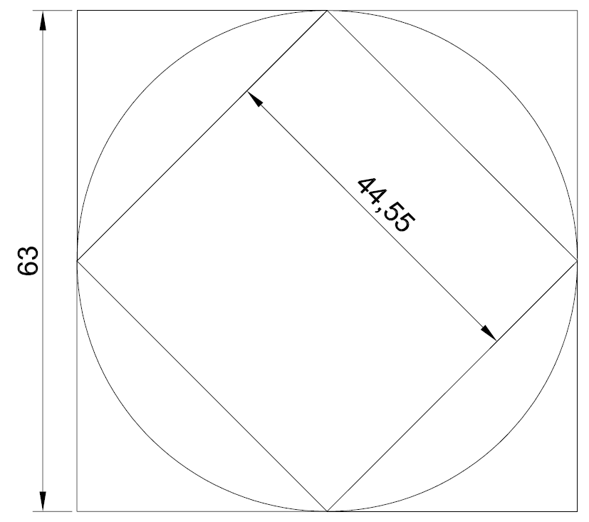

Как се намира квадрат в кръг ?
Имам кръгъл отвор в стената и трябва да му сложа квадратен прозорец. Как да изчисля страната на квадрата, като диаметъра на кръга е 63 см.
 диагонала на квадрата 63
4 ъгъла по 90 градуса в средата
31.5   дължина та бедрата >....
 начертай един прав  ъгъл с дължина на бедрата 31.5
 и измери растояниетомежду тях
толкова ти е дължината на квадрата
Задача за пети клас (примерно).
Диаметърът на кръга ти е диагонал на квадрата. Половината диагонал ти е катет на триъгълник, на който хипотенузата съвпада със страната на квадрата.
Половин диагонал е 31.5 cm. По Питагор 31.5 ^ 2 + 31.5 ^ 2 = 1984.5. Квадратен корен от същото е около 44.5477...

Дължината на страната на квадрата е диаметърът на описаната окръжност,  умножен по 0,707.

И опряхме пак до канапа...мериш диаметъра, делиш го на 3 и бележиш, делиш го на 4 и бележиш. Парчето между двете отметки го делиш на 2 и бележиш. Е, те там (между двете червени отметки) приблизително е 0,708~0,707~sqrt(2)/2
Сега четейки и препрочтайки темата се усетих да спомена - провери кръгът колко е кръг. Да не се окаче, че е някъв овал - сметката да излезе крива и рамката да не може да влезе, защото някой е строил някак...
Иначе ще трябва да пада кртене за да влезе рамката в отвора.
Направи си от тел квадрат със страна 44cm и я наложи на отвора.
