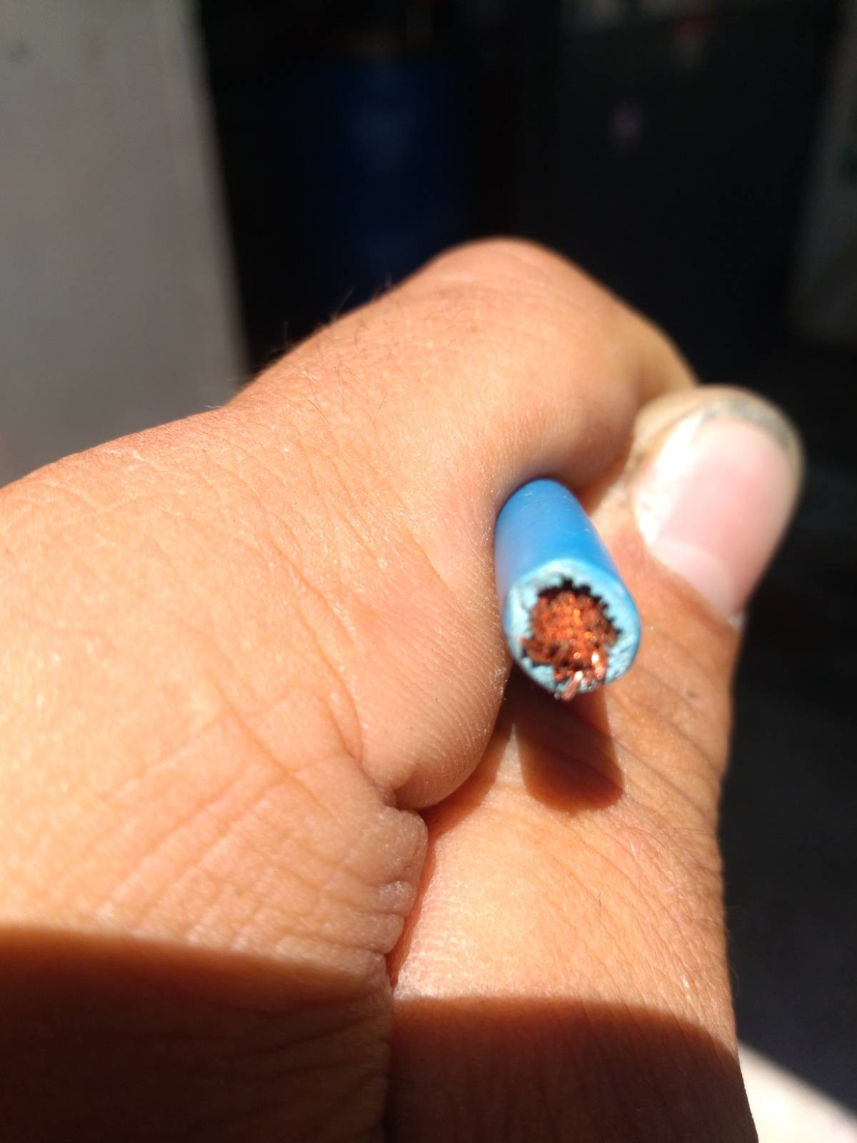

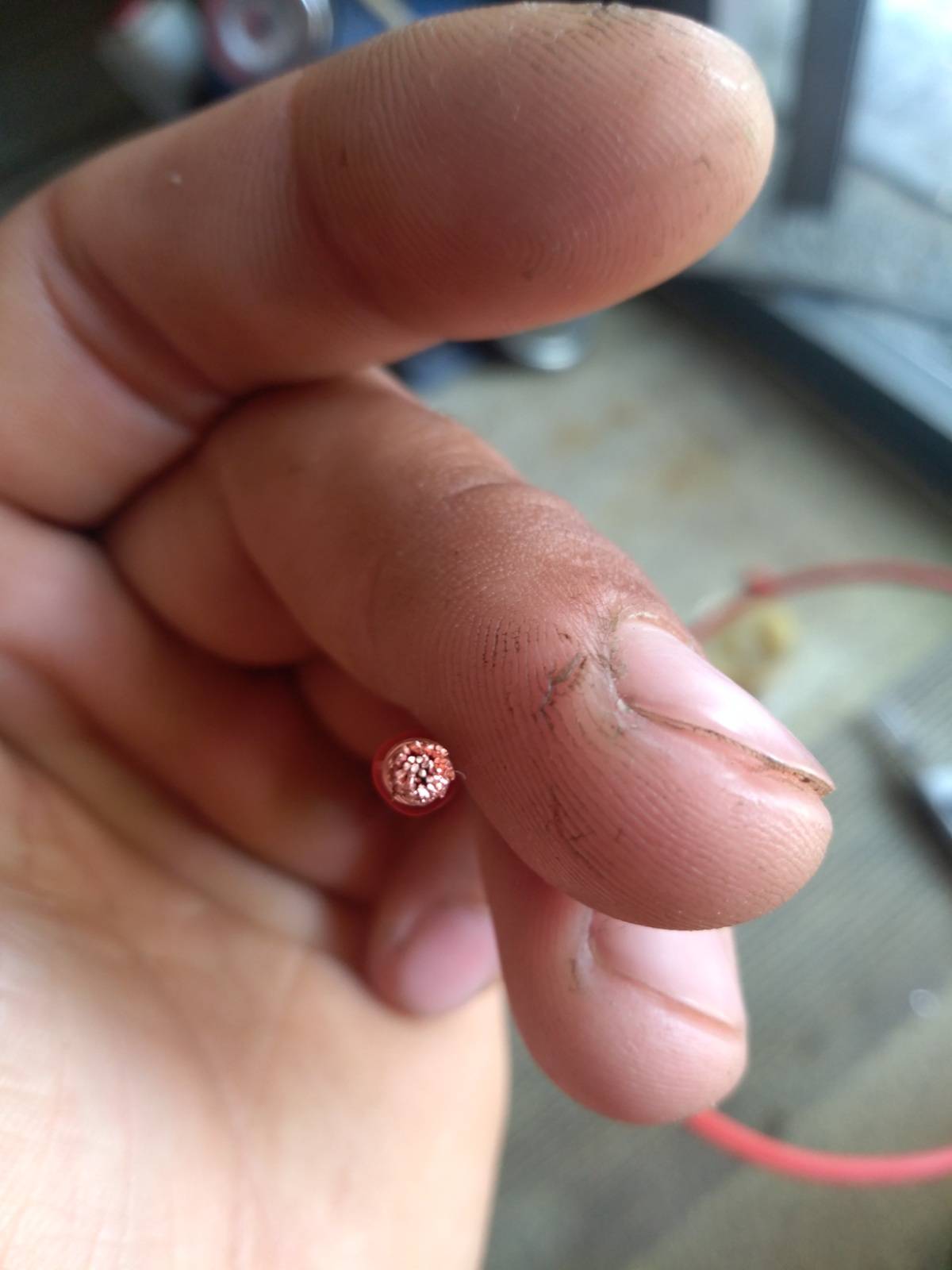

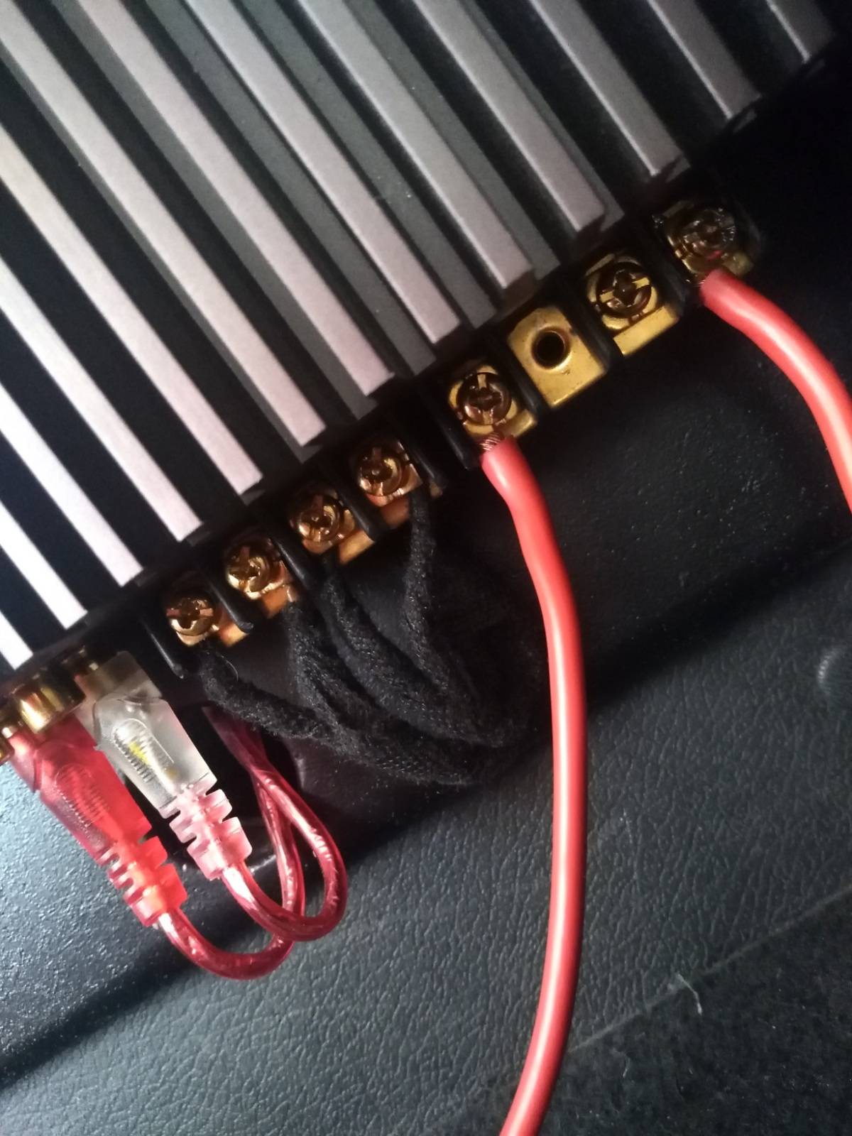

Сложих 6 квадрата кабел от усилвателя до субуфера. Ще сложа 6 квадрата и вътре, но първо искам да намеря по- качествени гнезда за щекерите...
Незнайно как успях да намеря меден кабел, а не само боядисан червен. ;)
Като гледам по дебелината на пръстите ти, това изглежда е по-малко от 6 квадрата, но за тонколона е предостатъчно. Но тъй като усилвателят ти е инверторен, то на захранването му токът ще е многократно по-голям и трябва да вържеш тези кабели именно на захранването където този кабел даже ще е тънък. Ако усилвателят ти е примерно 2 x 350W или общо 700W за двата канала, то на захранването това ще се равнява на 60A, където ще иска много дебел кабел около 10 -16 квадрата и предпазител за този ток. Ако ще свири само една тонколона, то токът ще падне наполовина, следователно може и двойто по-тънък кабел.
На захранзането ми е 10 квадрата. Усилвателят е 4x 40w или 2x40 1x70w в мостово свързване. Това е при 4 ома товар. Може да сложа и някакъв кондензатор близко до усилвателя, ако мислите, че ще имам проблеми така.

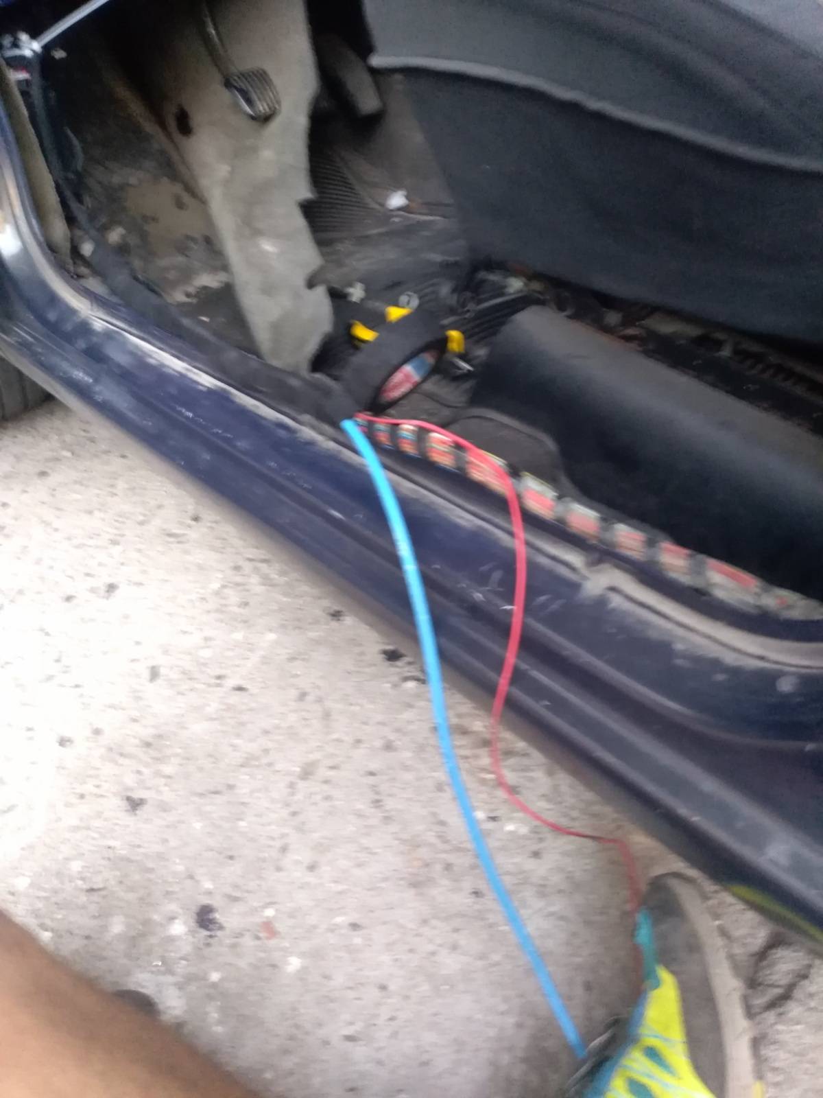

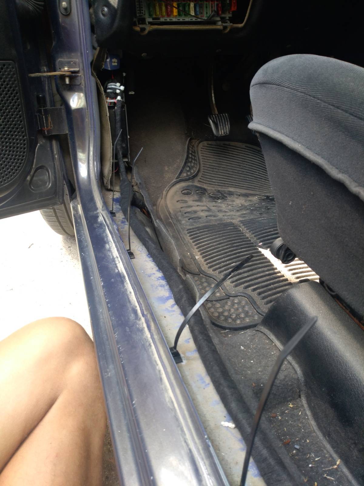

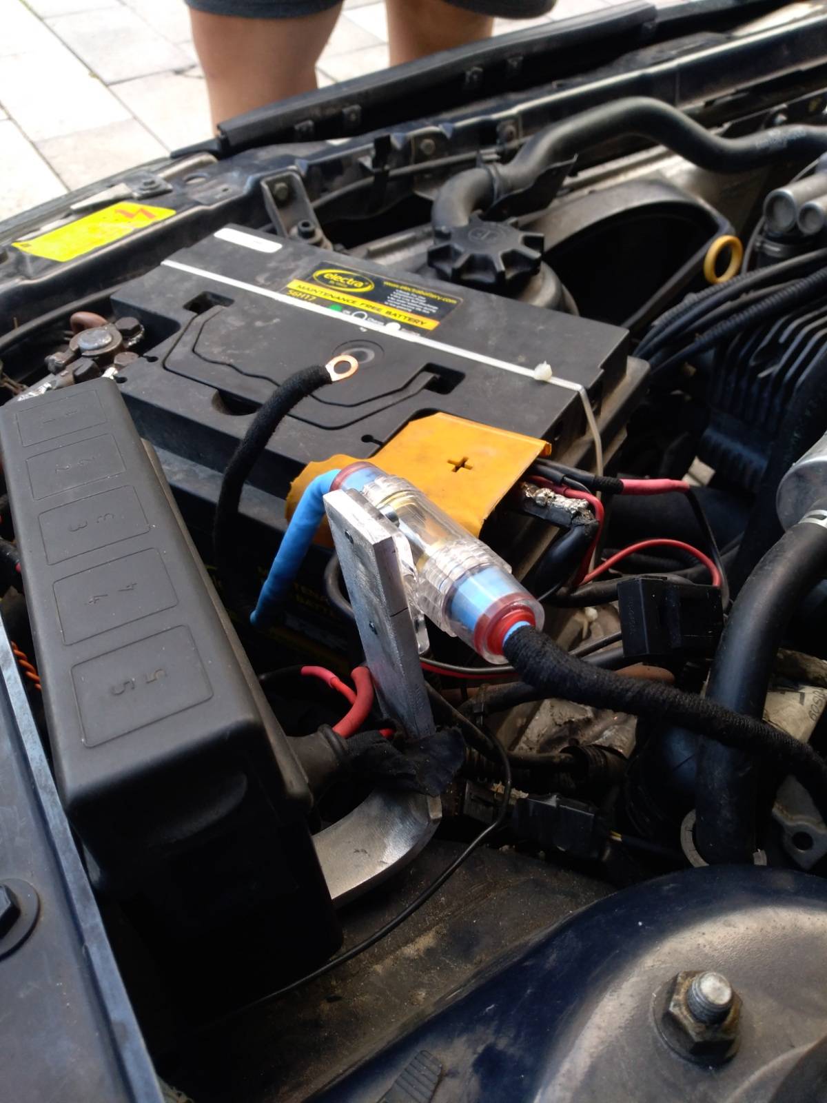

Захранзащият кабел съм го прекарал да върви с оригиналната инсталация на колата и съм го омотал за нея с текстилно тиксо. Знам, че е малко рисково да не стане късо съединение, но нямам друг избор. Надявам се бушонът да изгори първи, ако не дай си боже стане нещо.

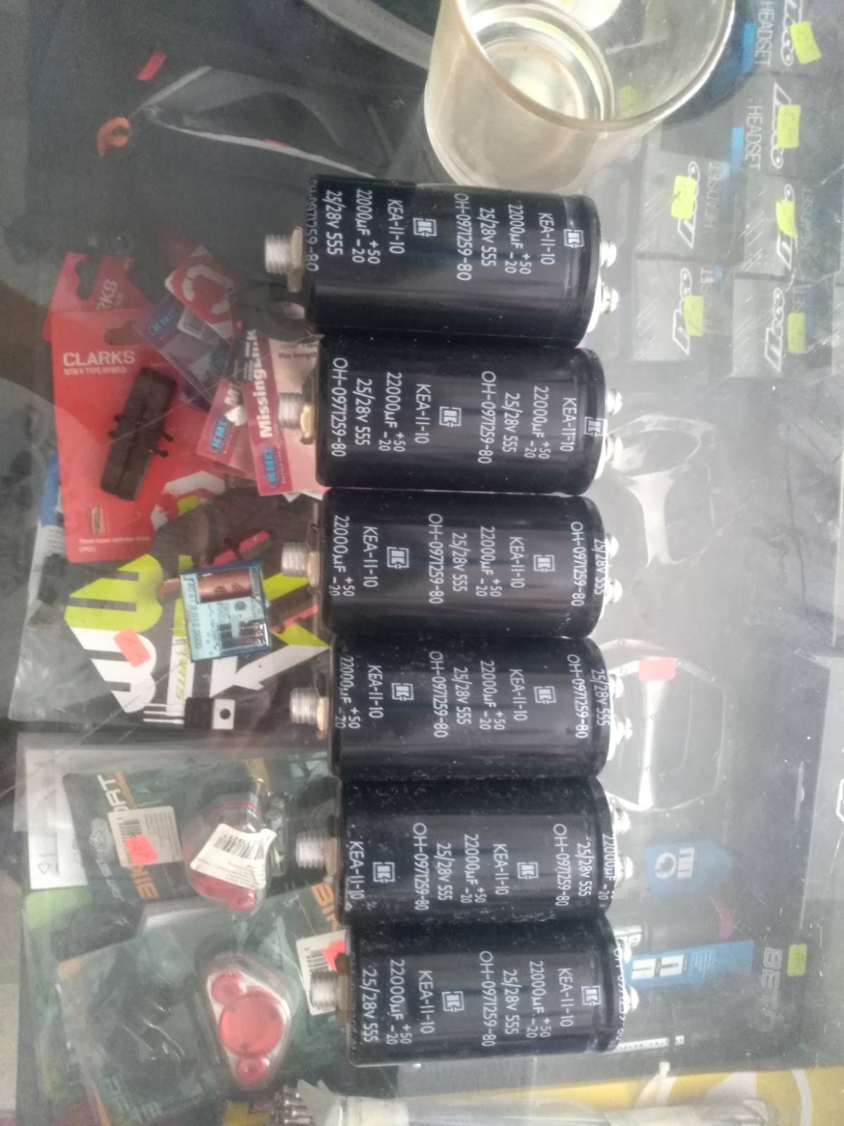

Мисля си, че общият капацитет на тези кондензатори ще е даже по- голям от тези в магазините, където са " 1F"... :D
Няма нужда от тези кондензатори. Усилвантеля ти не е 1000 вата. Ако ги ползваш ще си създадеш много проблеми.

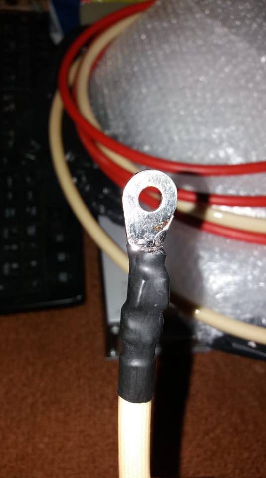

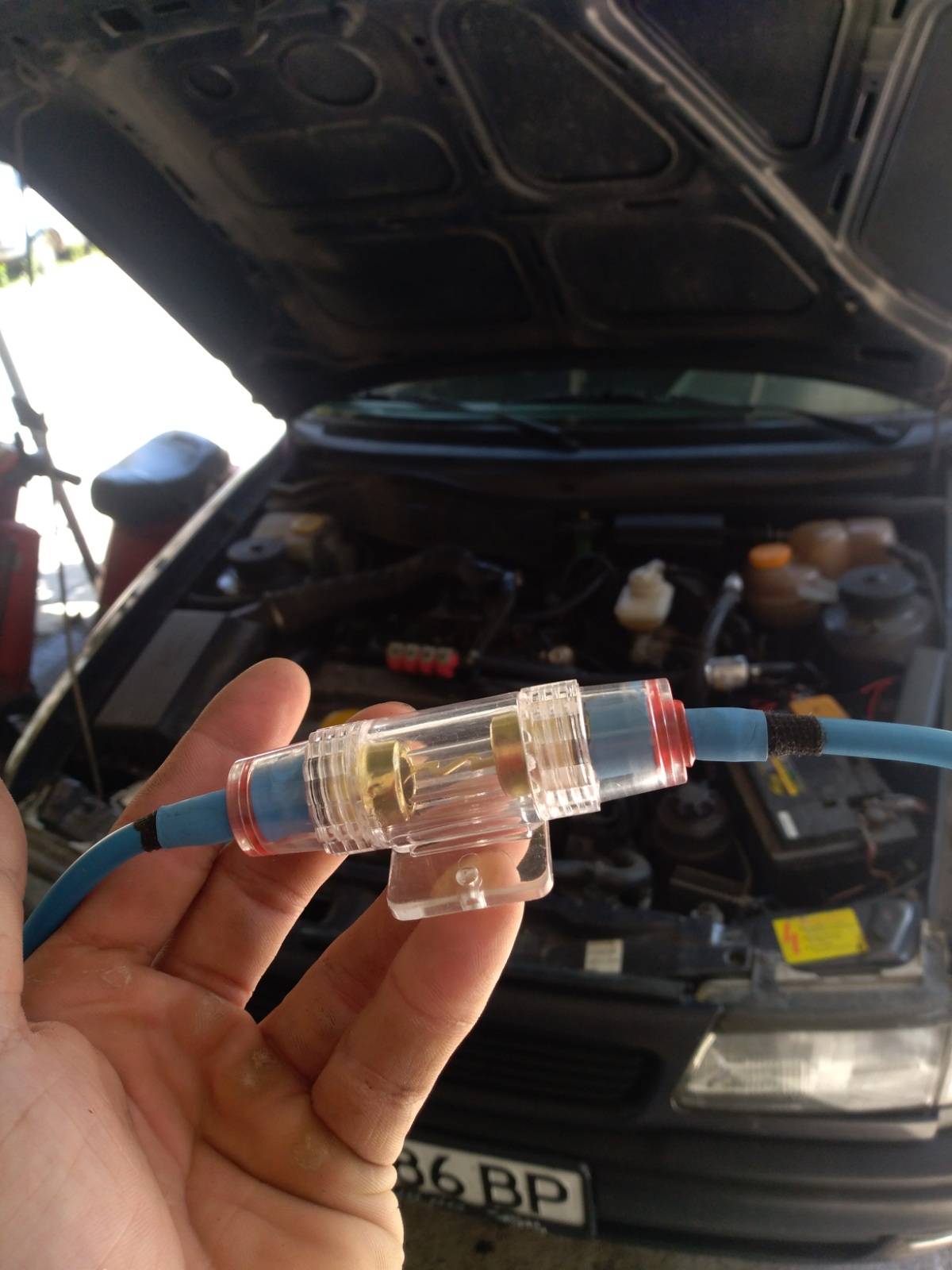

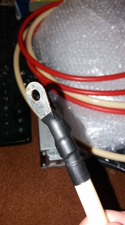

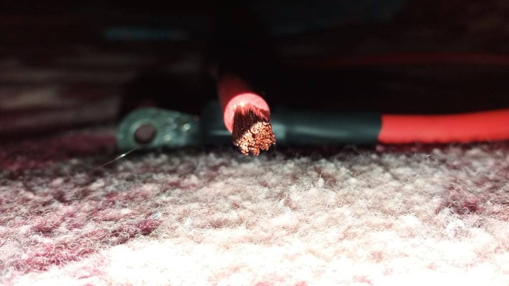

 Захранващите ми кабели са по препоръка на 1 колега от форума и искам много да му благодаря. 16mm^2 ПВА-2 е кабела. Частта която се намира около двигателя съм я опаковал в ето такъв шлаух. Някои казват, че е добре кабела да се сложи в гофре или оплетка(плетен шлаух)  .... няма такова нещо. Термошлаух-а от линка може би е най-доброто решение. Гофрето е твърдо и не е гладко, а плетения шлаух не става! Кабелните обувки понеже нямам клещи да ги стисна, калайдисах обувката и кабела и ги запоих.
ПС: Предишните ми кабели бяха 6-8mm^2 някви китайски дори не са медни и 5 пъти се топиха.
Прикачвам снимки:

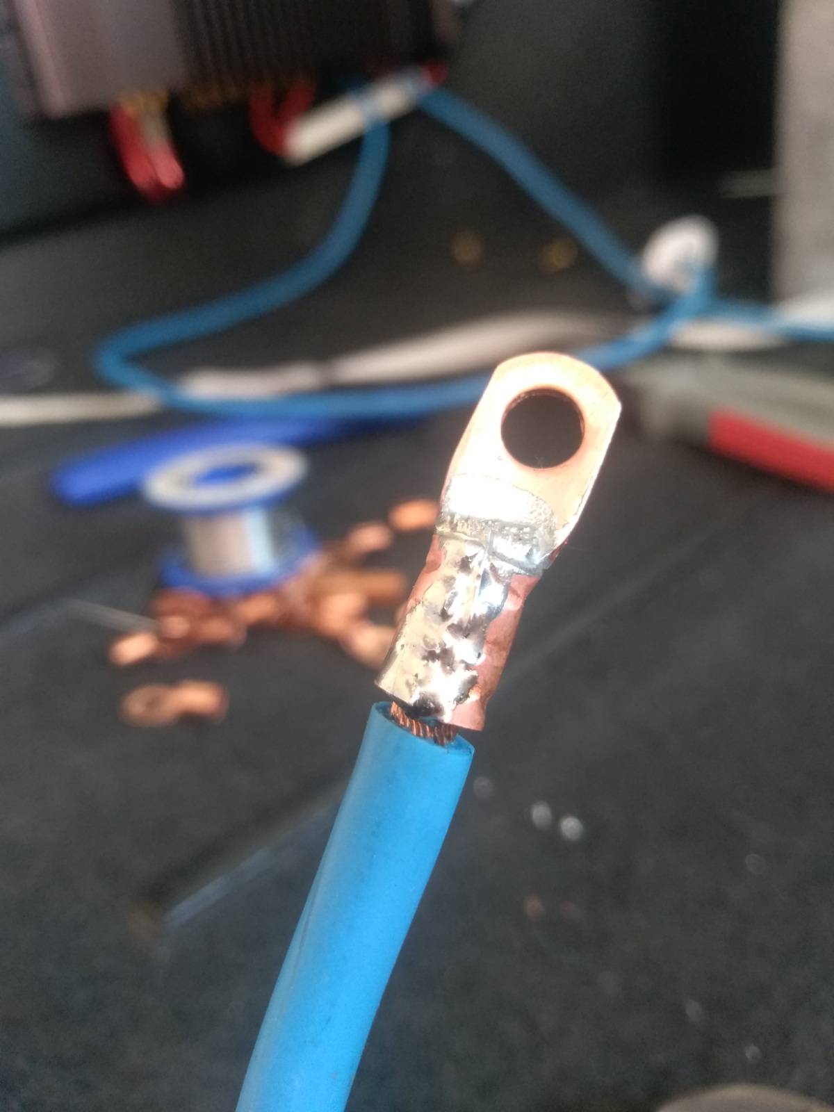

За масата не използвай кабел по-дълъг от 1.5м. Кабела от усилвателя до баса е 2.5mm^2, с прозрачна изолация. Смятам, че е достатъчен. Кондензатор не използвам. Вложих парите за хубав акумулатор. Дадох ~320лв. за акумулатор. Сега ще обслужвам алтернатора. Ще му сменям и кабелите с по-дебели, както и самите клеми на акумулатора. Бушона, който използвам е 40А.

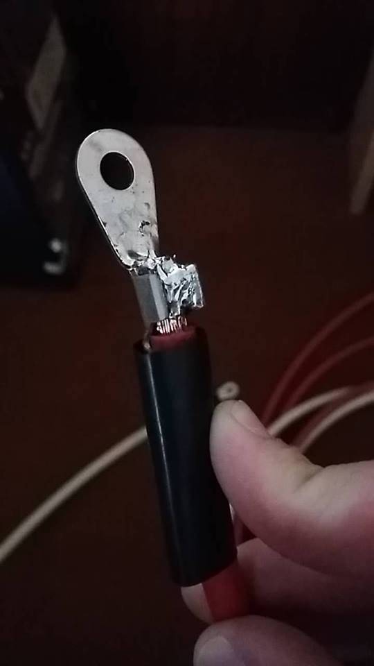

От страната на усилвателя мислех да използвам ето такива кабелни накрайници:
Но се отказах и сметнах  за по-добра идея да калайдисам кабела. Понеже болчето е остро отдолу и ще се забие в калая, докато накрайника има по-голяма вероятност да направи хлабава връзка.

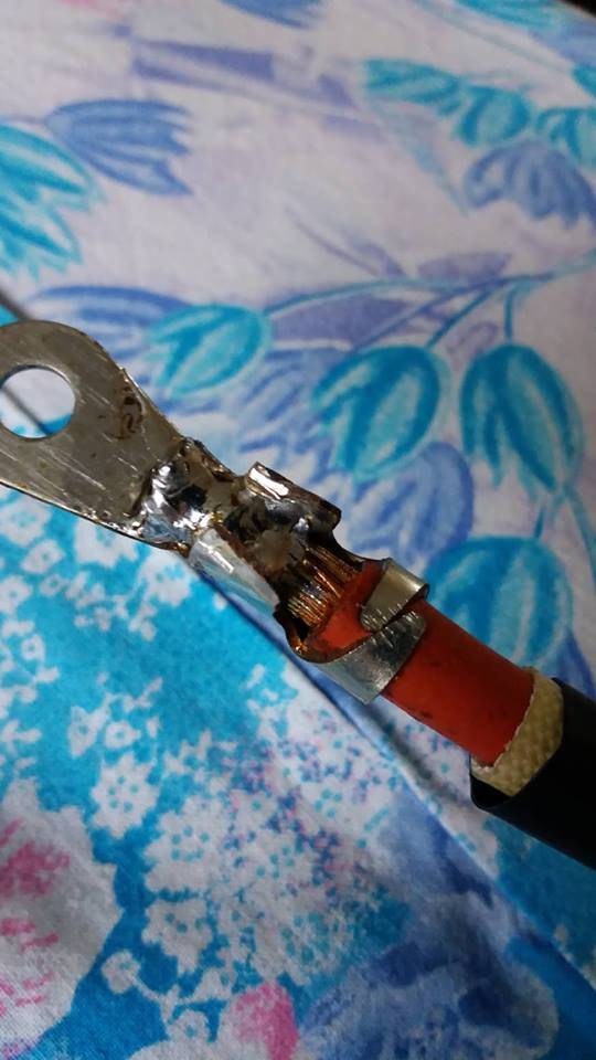

преди 2 минути, Колев60 написа:
Преди да запоиш кабела към обувката е трябвало да го потопиш във гъста "баня" от колофон и с 100-200 ватов поялник да калайдисаш оголената част на проводник

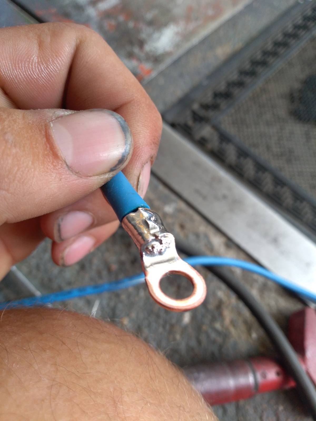

Така и направих.

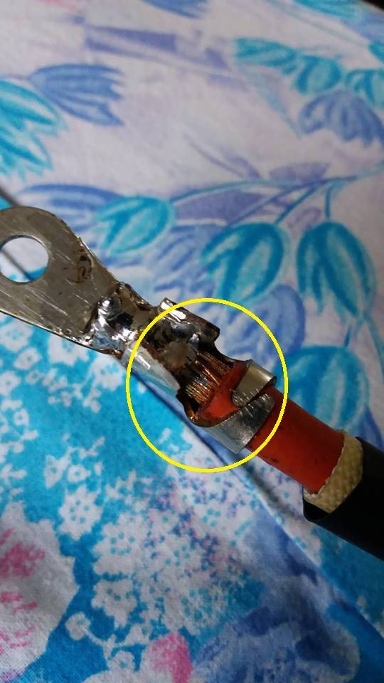

Поялника ми е ~100W не мога да кажа точно. За този дефект ли имаш предвид?
39442953_532662733841267_6939187250634686464_n.thumb.jpg.3bdcbb5fd9529e4649c4af3b46e379a5.jpg
Аз винаги първо стискам обувките и след това запоявам.
преди 32 минути, Stoyannnov написа:
Така и направих.
Много добре си е станала спойката, вътрешната некалайдисана част от кабела се е получила, защото изолацията се е смъкнала от нагряването с поялника. Затова задните пера притягащи изолацията трябва да се смачкат едва след като кабела е запоен и изстинал иначе ще стопят изолацията при запояването. Дори и да не контактуват всички жички или някои ако са скъсани, това няма да промени работното сечение на кабела, тъй като в самият кабел жичките плътно са усукани и пак се използва цялото сечение. Не бива да се калайдисва кабела с киселинен флюс, тъй като прониква под изолацията и продължава да го разяжда, дори и след като изсъхне.
преди 48 минути, Stoyannnov написа:

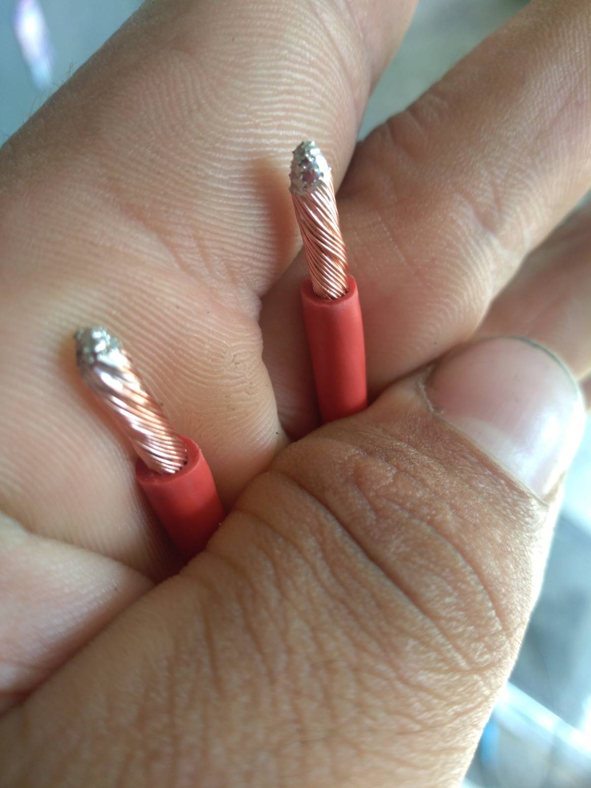

Бих отрязал видимата медна част от кабела и бих очистил 10-ина мм от кабела. Леко засукваш снопчето проводници.
Загряваш поялника, опираш легнал кабела в една таблетка аспирин, опираш поялика в медния сноп. Като се нагрее снопът, той ще разтопи аспирина и той ще навлезе между отделните проводници. Сега полагаш кабела в канала на обувката, защипваш изолацията с тънките перца.Опираш човката на поялника откъм страната на ухтоплъно до двете дебели пера и перпендикулярно на кабела. Допираш и тинола в наколофонение жила и подаваш докато се разлее и стане гладка заливка на проводника
Ако имаш термосвиваема шлауха, режеш коло 2-3см и я нанизваш на каббела преди запояването. Като запоиш, нанизваш шлаухата и леко я нагряваш да се свие по обувката.
преди 20 минути, peppone1 написа:
Абе, специалист, така зашпоен проводникът след колко часа вибрации ще се скъса, а? Отворко! И с тоя киселинен нагар там дали няма да се случи още по-бързо тва? Н а добре станалата, според теб, спойка.
Аре спри да подвеждаш хората, а!
Това, колко не знаеш, а само философски теоретизираш - знаем!
ПП А, да, само безсилните и малоумните реагират с хилеж на такъв пост!

А бе ти нещо следиш ли ме? След всеки мой последен пост който постна в някоя тема и първи изкачаш ти. А преди това никъв те няма по темите. Прекаляваш с модераторските си права, тръгнал вече и съдник да става, я по-кротко. В един друг форум имаше един модератор като тебе който злоупотребяваше с правата си, само заради лична неприязън, като преди това не си скри и грубото държане. Ти същият и за модератор не ставаш, още повече че допускаш спама, е как иначе, нали ти го твориш? Не знам кой те е назначил и кой е гласувал за теб, но аз не ща съдии в този форум. А аз не съм дошъл в този форум да ви галя ушите.
Но тъй като не обичам празните приказки, ще отговоря на безпричинните ти притеснения, а именно че кабелът не може да се скъса, тъй като е защипан за изолацията, може да се скъса единствено ако го запоиш ти, като предварително си защипал изолацията с перата, които моментално ще я стопят при запойването и изолацията извън обувката след няколко кривенета ще се скъса. Затова изолацията се защипва накрая след като кабела е изстинал. Второ кабела не може да се разяде от киселинните изпарения на акумулатора, защото върху кабелната обувка след това ще се надене термо шлаух. Ако автора се опита да калайдише и вътрешната част близо до изолацията, то изолацията ще се смъкне още повече и така докато не се раздуе и разкъса. Единственото решение е да се калайдише първо с колофон и след това с киселинен флюс, като после спойката се изплакне обилно с вода.
И как точно механичното защипване ще предотврати електро-химичната ерозия?
Не, че нещо -  питам.
И не, това не е спам - това е изясняване на технологиен проблем!
И, не, не съм модератор. За толкова време би трябвало да си разбрал (ако ти се отдава) разликата между редактор и модератор. Да не говорим, че сайтът е предвидил и първосигнално цветово идентифициране на двете Титли - Модератор и Редактор.
И що за първосигнална реакция - вижда табелка моератор и това е.

Каква химична ерозия те гони, обувката да не е от алуминий? Самите кабелни обувки са предназначени директно да се кримпват върху кабела, без изобщо той да се запоява. За защита от външна агресивна среда, голата част от кабела се покрива с термо шлаух. Ти май не си запоявал кабелни обувки, щом така защипваш изолацията на кабела преди да го запоиш, а че половината след това се е разцепила не си забелязал.
