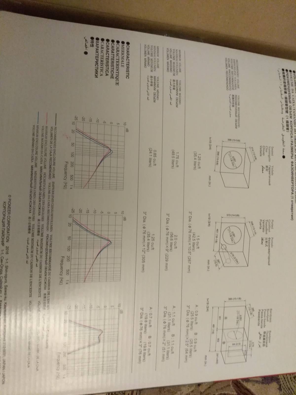

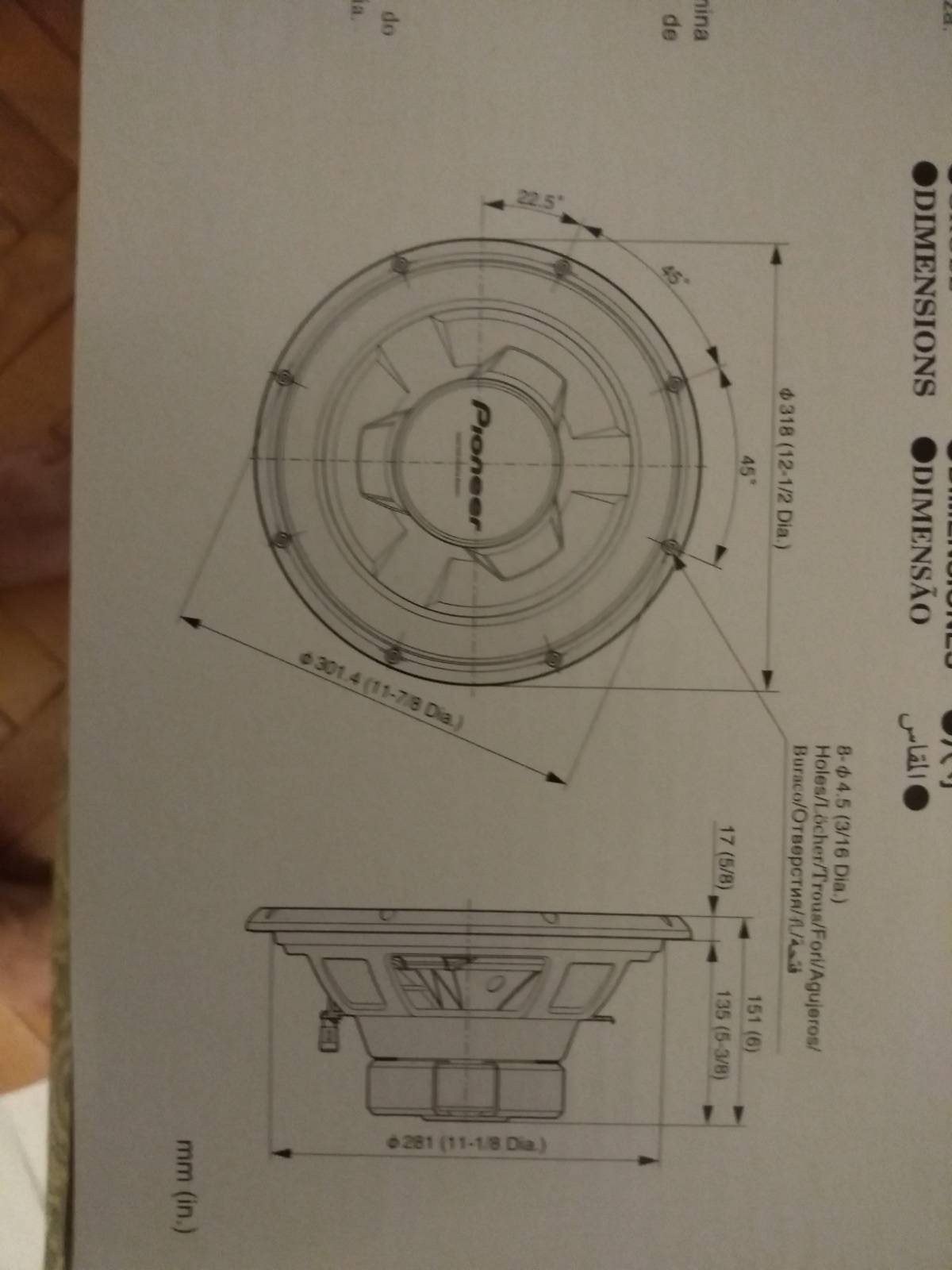

Бихте ли ми помогнали да направя подходящата кутия за моите нужди?

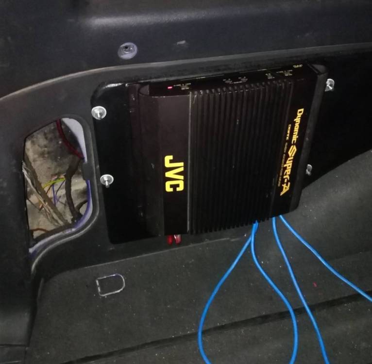

Високоговорителят е Pioneer TS-W306R. Има всички нужни параметри за изчисляване на кутията, но не съм убеден, че ми се е получила както трябва. Идеята ми е задната стена на кутията да е наклонена по седалките.  Прикаченият файл се отваря с Bass box 6 pro. Субуферът ще бъде в Астра ф комби, усилвателят се вижда на снимките.

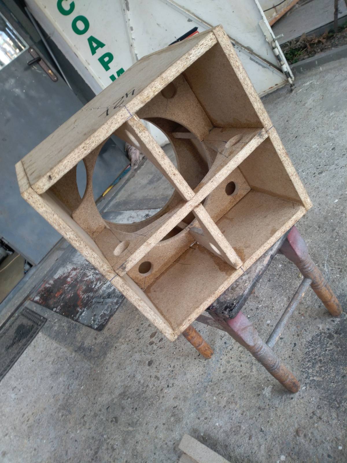

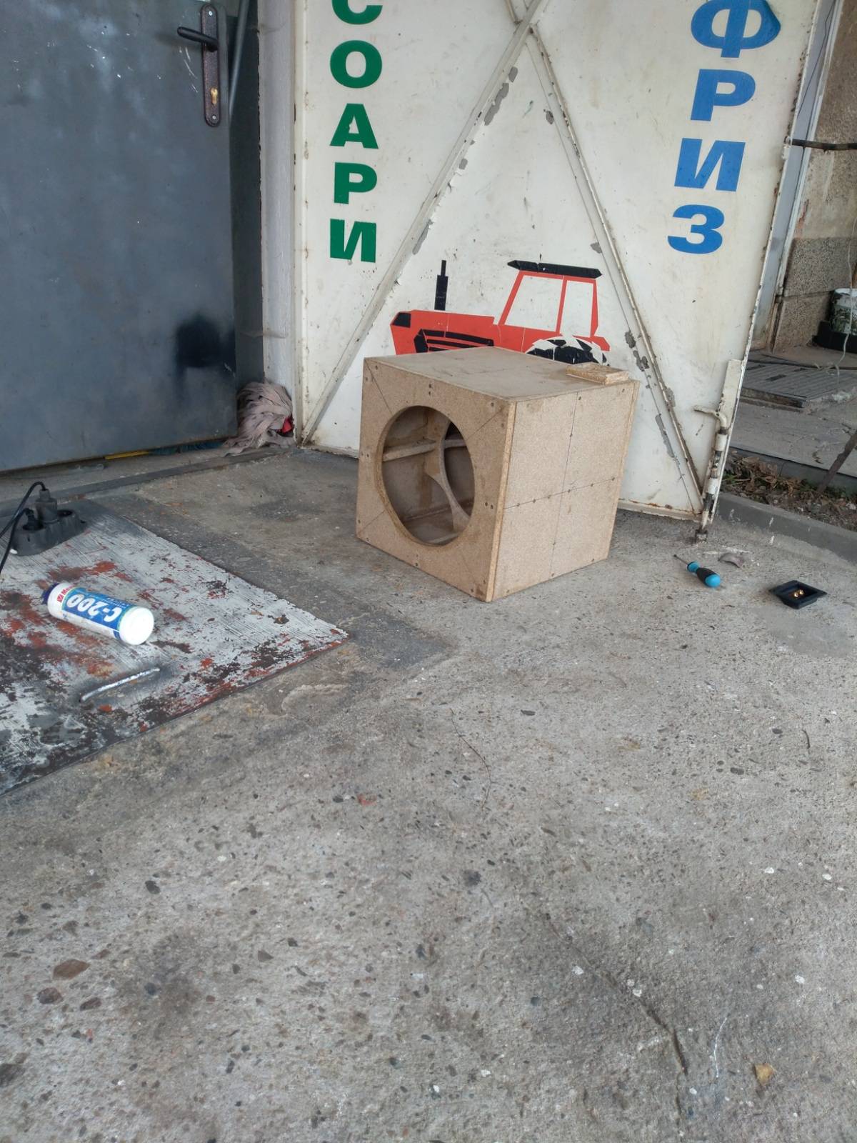

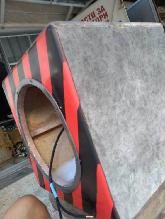

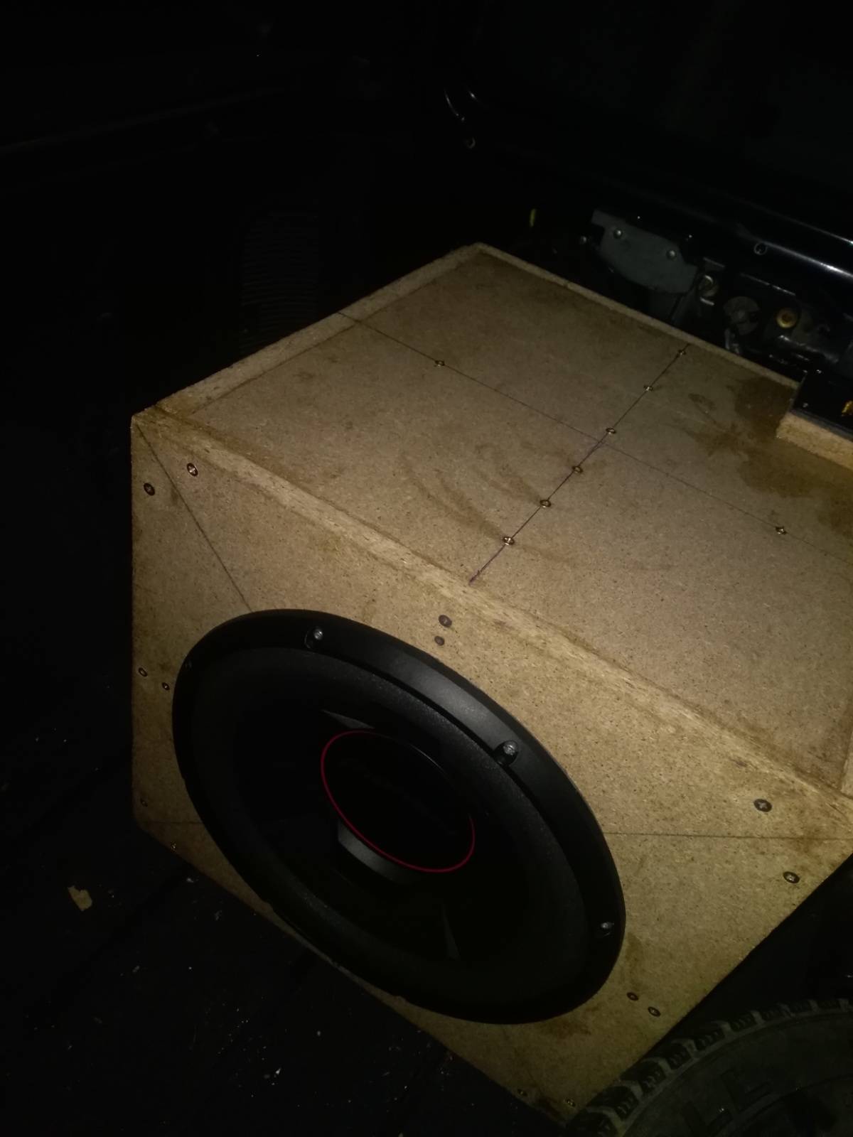

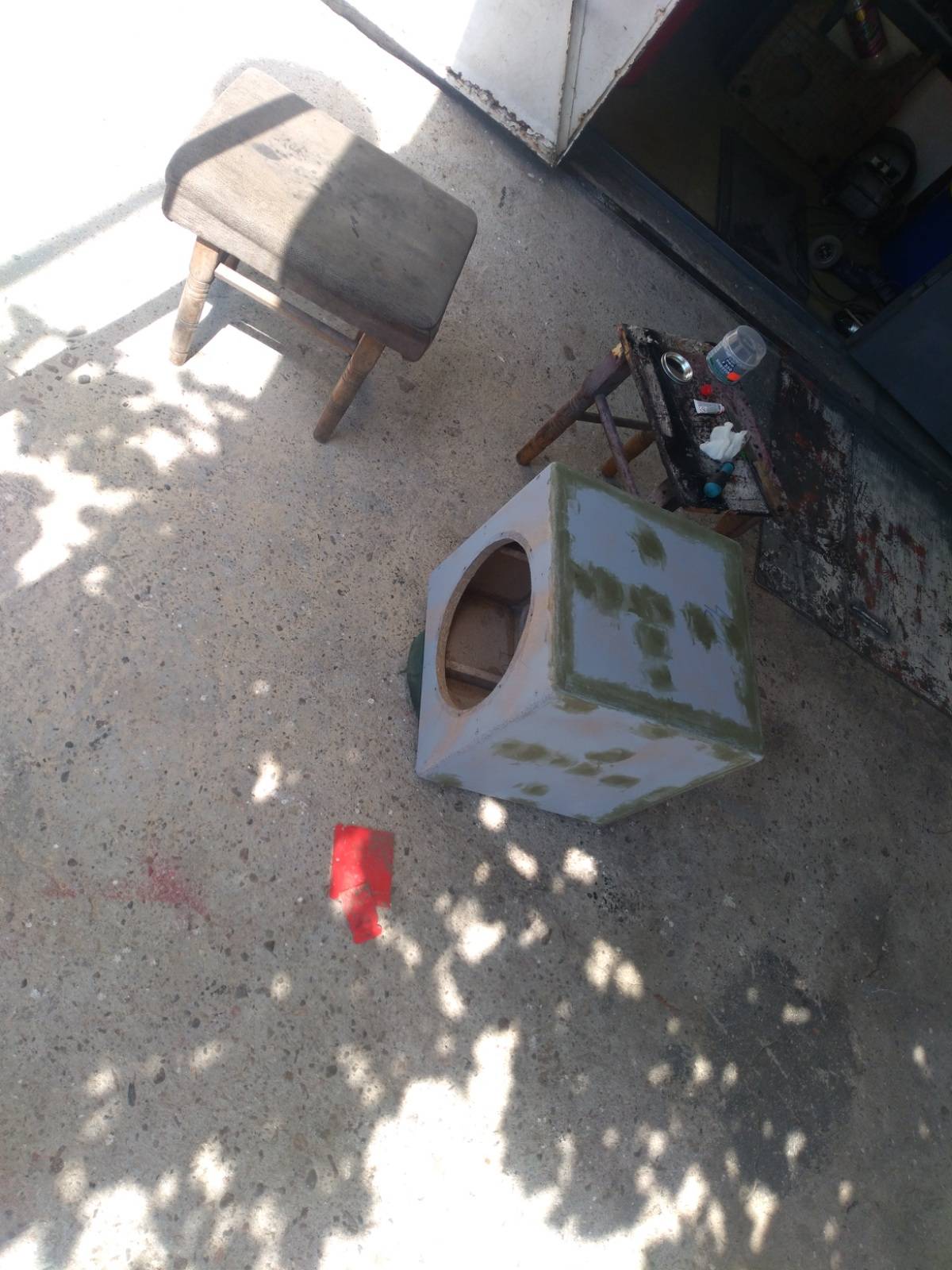

Почти довърших пробната кутия. Надявам се да се представи добре. :D

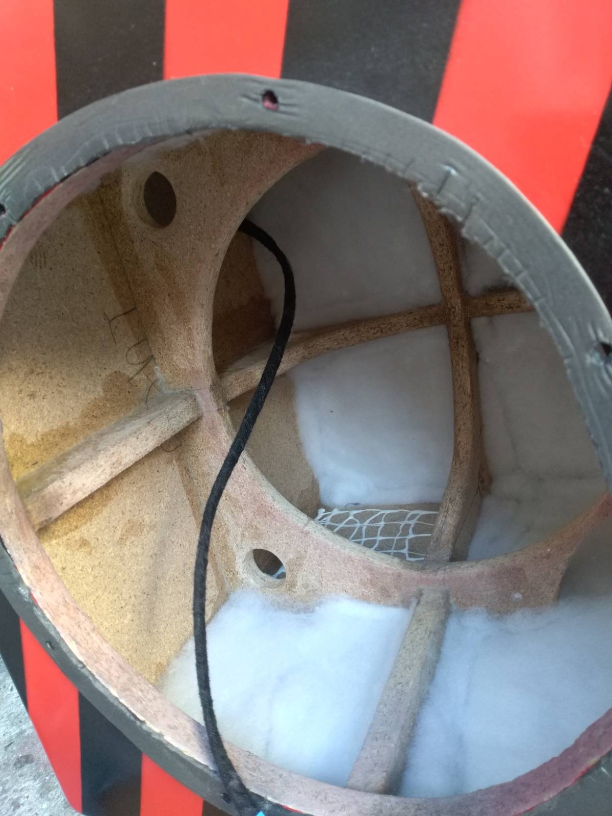

Пуснах го за пробно и ми се стори доста добре, но все още се чудя дали да не сложа вата на гърба.

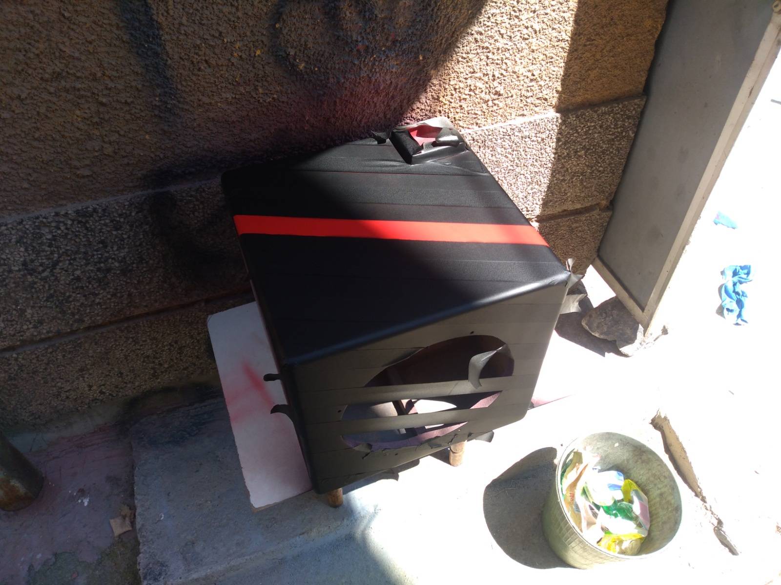

Външния вид мисля да го барна утре.
Много добре се е получила кутията. Усилките са екстра. Вата ще му сложиш не само на гърба а на всякъде, без да прекаляваш.
Басрефлекс ще има ли?
Без басрефлекс ше е. Затворен обем. Четох някъде, че се слагало от 15 до 25 гр. вата на литър.
Пробвай без басрефлекс как ще ти звучи. Ако решиш можеш винаги да сложиш да видиш разликата. Вата по 2-3 см. на стените е достатъчна.

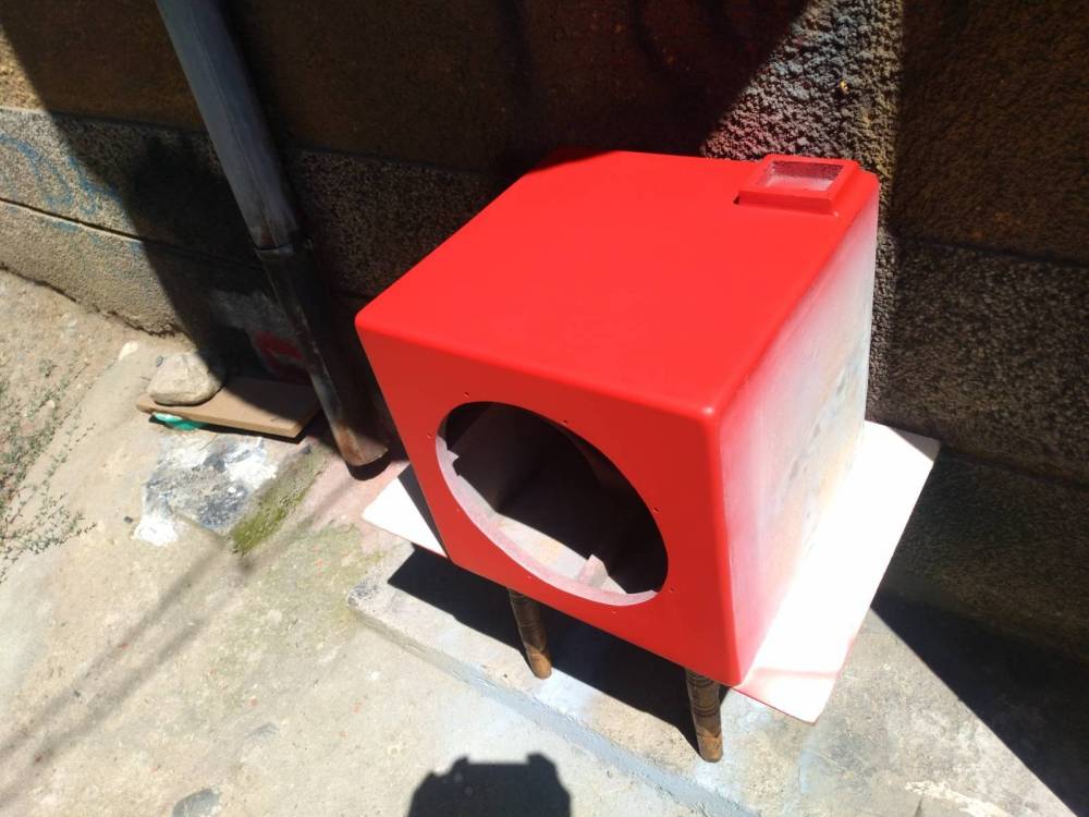

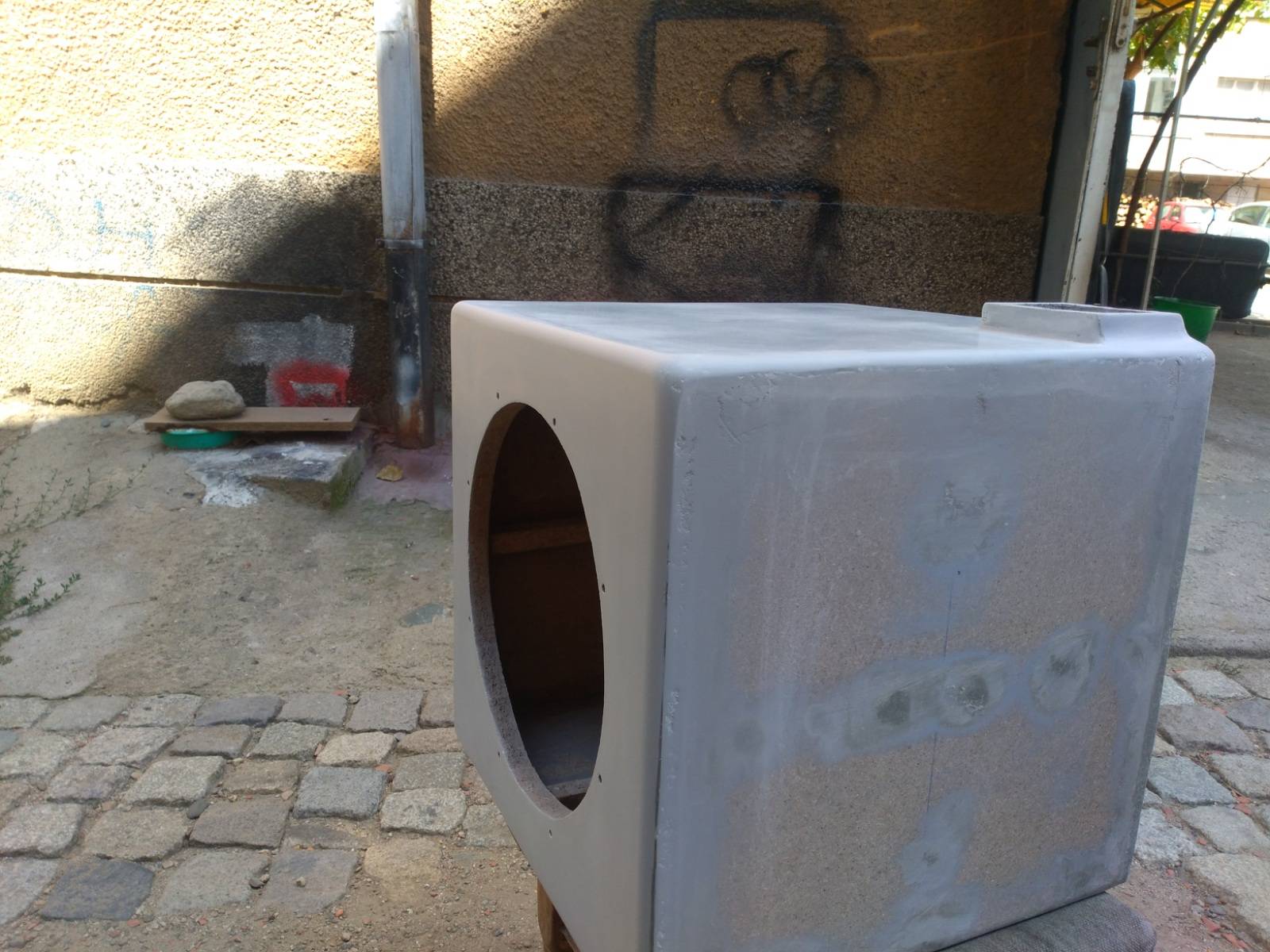

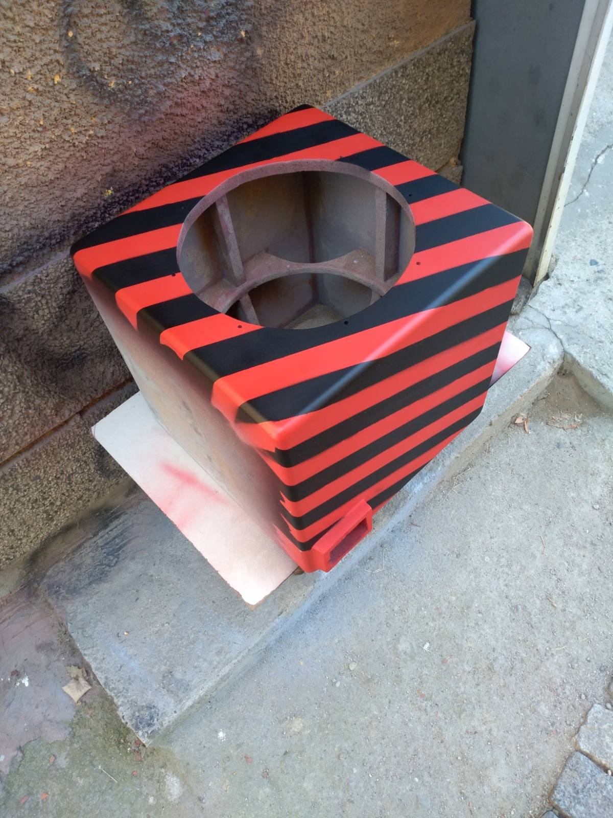

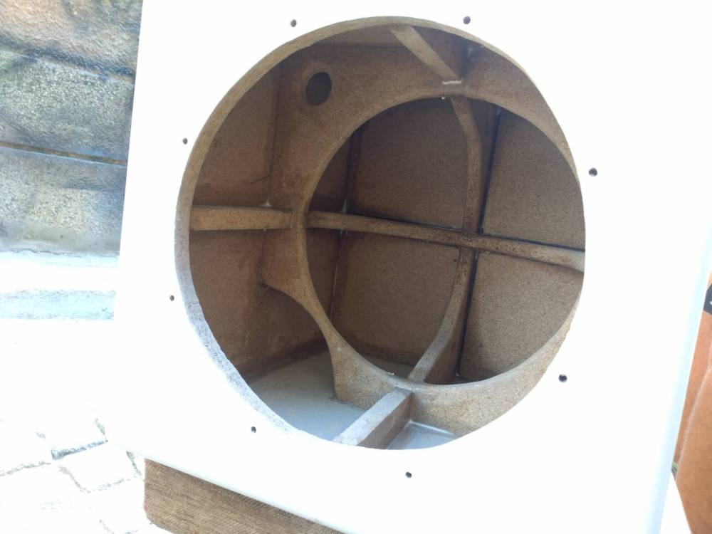

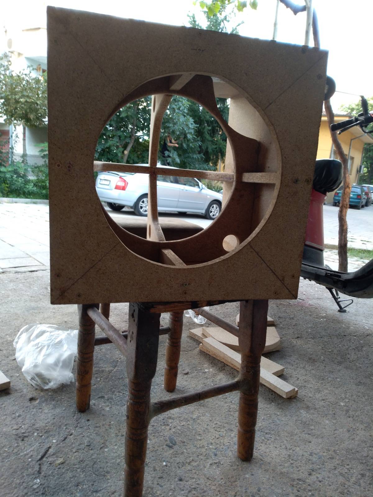

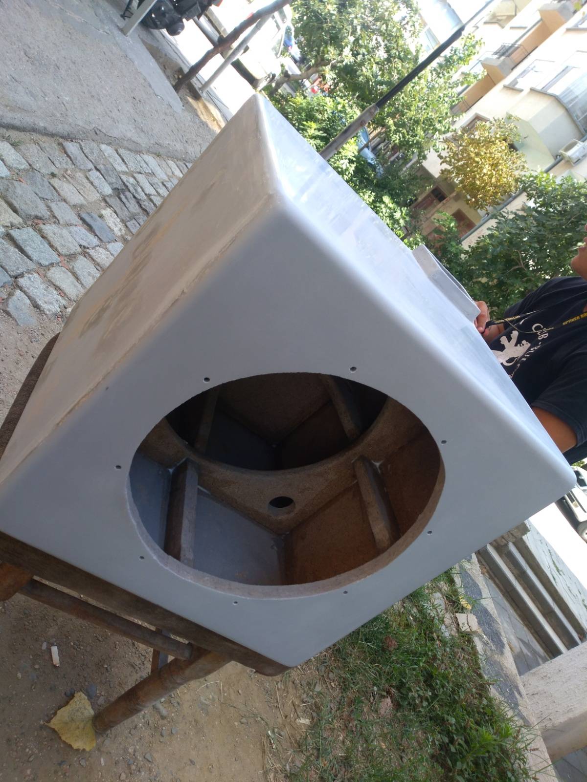

Вече подготвена за боя и тапицерия. :)
Остана само тапицерията и ватата по стените и е готова. :D

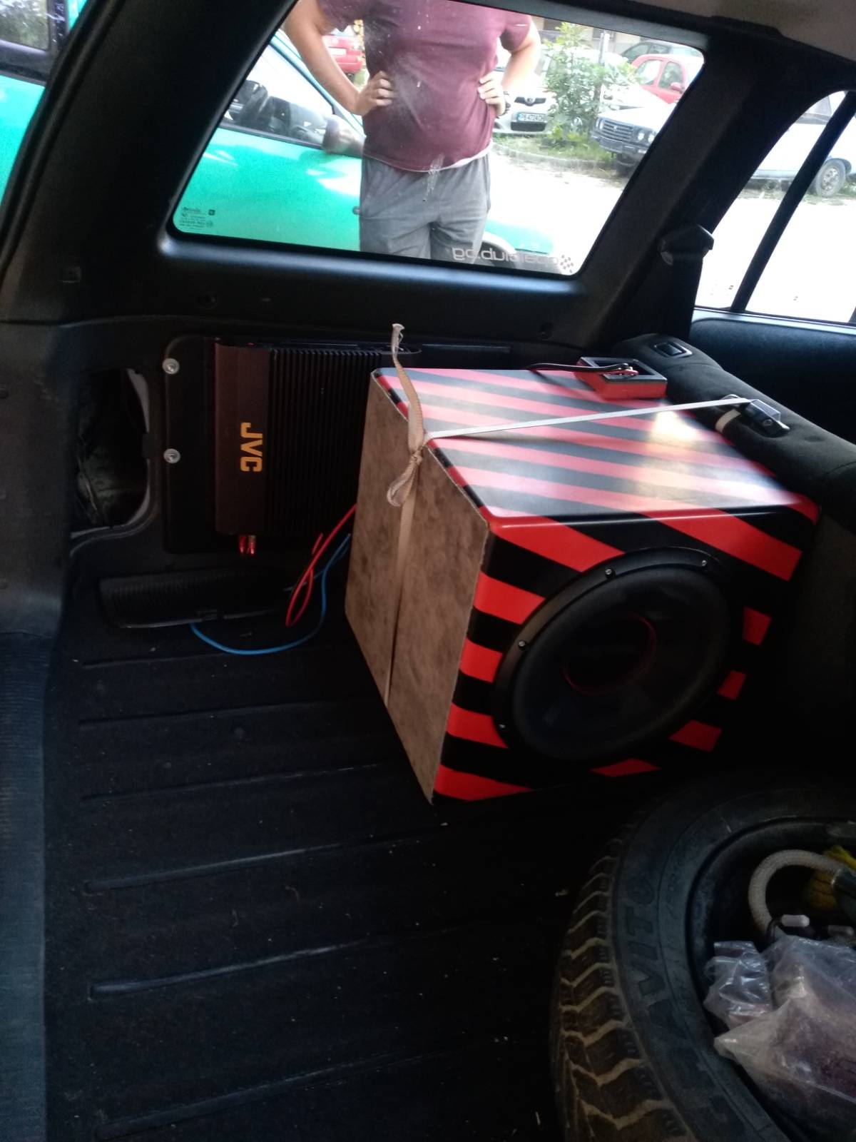

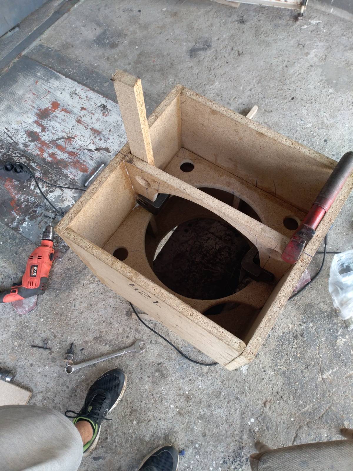

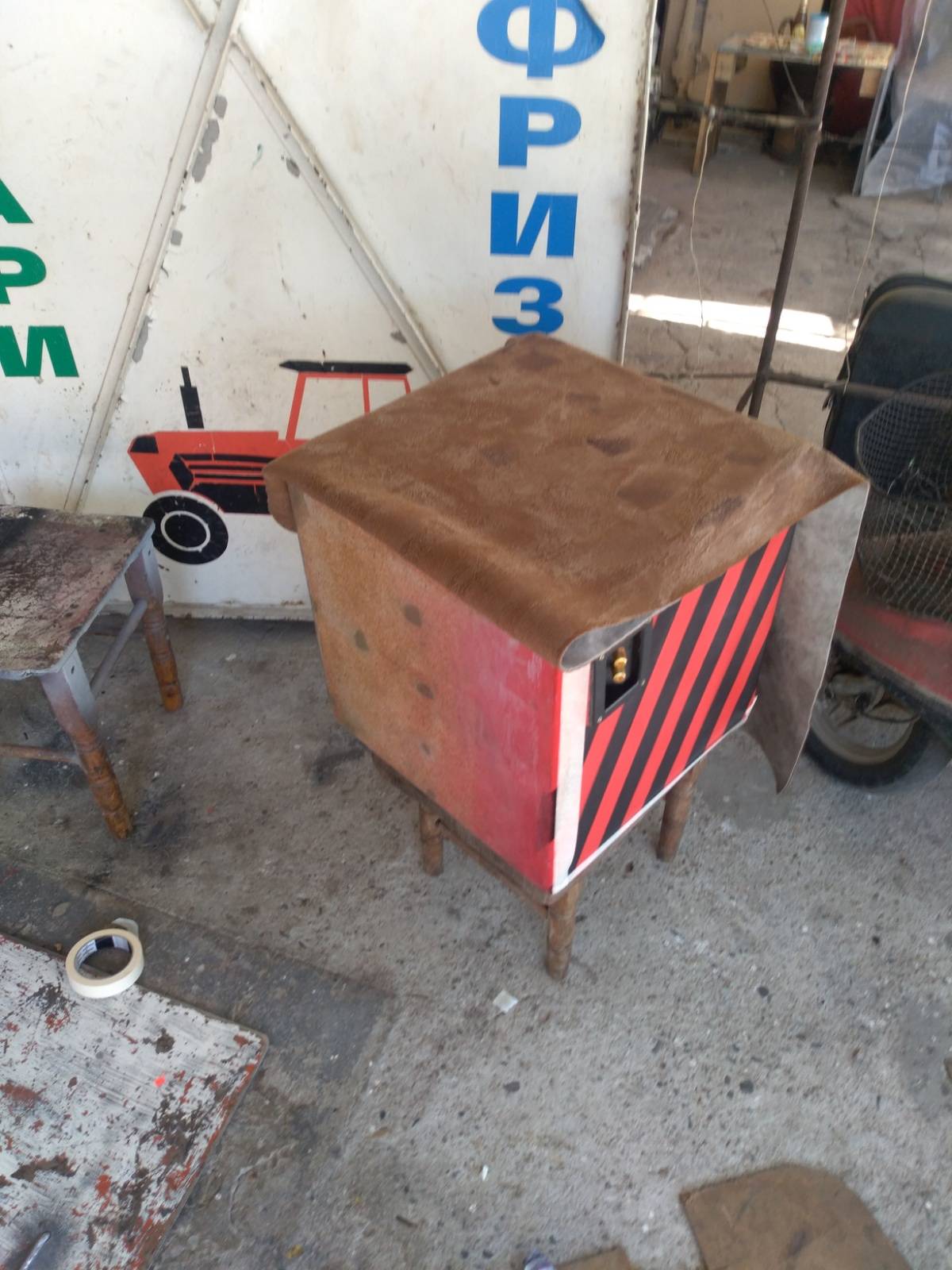

Временно ще е така, докато не измисля как да захвана кутията да не мърда.
Нещо ми се вижда много хилав кабела за говорителя. Може и от снимката да не се вижда добре.
2.5 квадрата е. Мисл, че е достатъчен

Ако нямаш по-дебел можеш за използваш още кабел от същия, като свържеш жилата две по две и да стане 2 по 5 квадрата.
Утре може да купя 6 квадрата и да го сменя. :D
