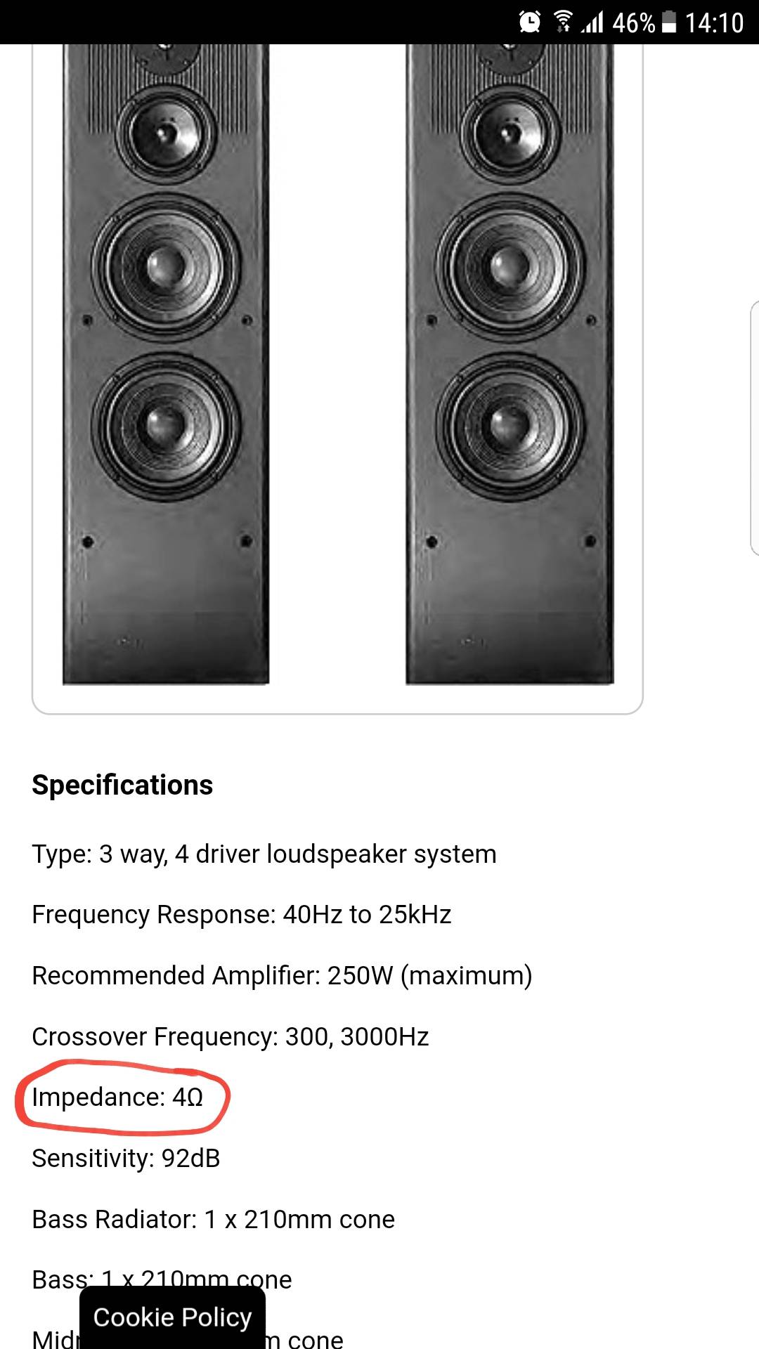

при справка с нетя, тези колони дето си посочил в първия пост, говорителите са в паралел и заедно с филтъра, общия импеданс е 4 ома
Тези говорители трябва да са по 8 ома всеки,защо са 5 ома,да не ги е майсторил някой “майстор“.Свързват се параленло към филтъра който трябва да е със срез на 300 херца и на 3000 херца.

Сега отново погледнах техническите параметри на тонколоните и за единия НЧ пише "bass" , а за другия пише "bass radiator". какво значи радиатор в случая?
bass radiator е пасивна мемрана.

Вярваш ли в това,че jbl ще произведат говорители,които да претоварват усилвателите.Няма такъв филм с 2,5 ома.Тук става въпрос за два 8 омови или един 4 омов плюс пасивна мемрана.

А защо трябва да стават 2.5 ома? Инженерите от JBL по какъв начин са ги вързали всичките тези говорители, че да си работят нормално? Общо взето това е основния ми въпрос в темата за да го направя
