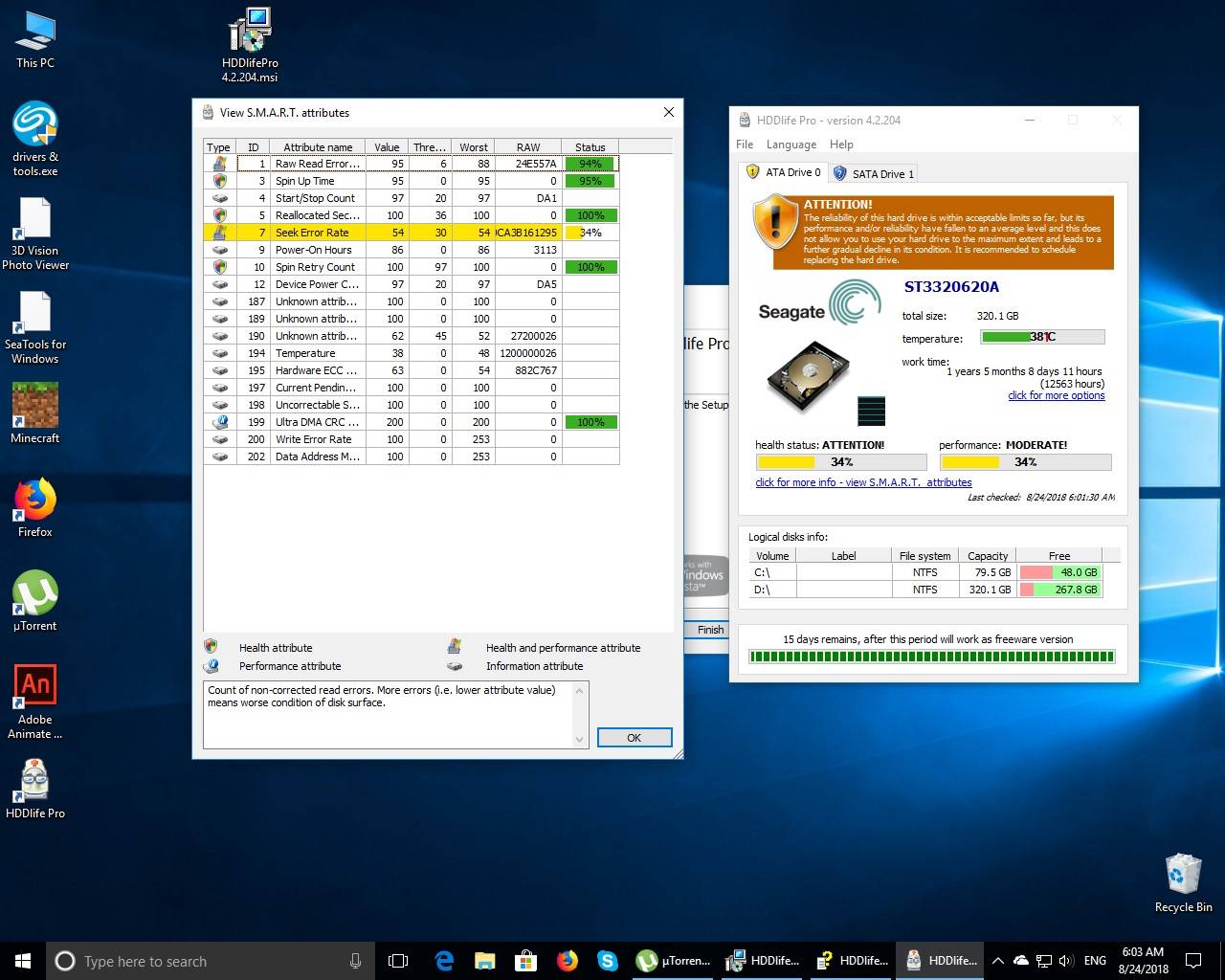

преди 5 часа, techmaniac написа:
4. HDDLife, SSDLife
Това е положението и този който повече ме интересуваше 320Gb май само главата му се подава от гроба.

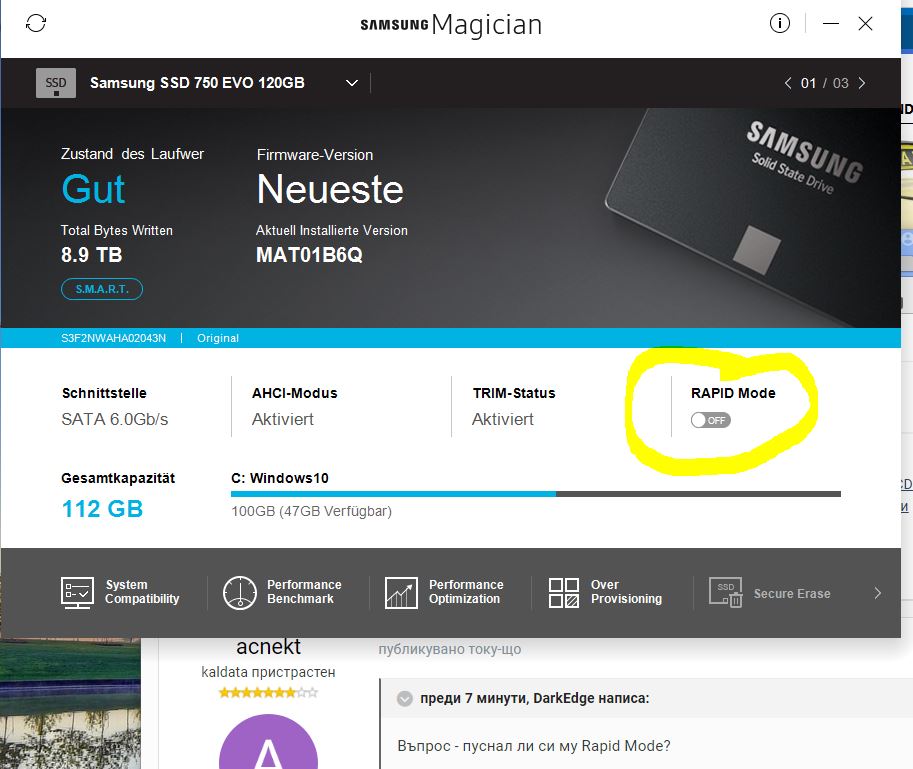

преди 7 часа, acnekt написа:
Samsung SSD 750 EVO 120 ГБ
Въпрос - пуснал ли си му Rapid Mode?
Това нещо не го ползвам. Освен, че заема оперативна памет, при работа с по-големи файлове се получават "замръзвания" на системата, когато се препълни буфера. И на двете машини съм го тествал от подписа, различни SSD дискове и няма никаква полза от него.
"Това нещо" си работи чудесно!
преди 27 минути, acnekt написа:
Не
Пусни го, рестартирай и виж разликата.
