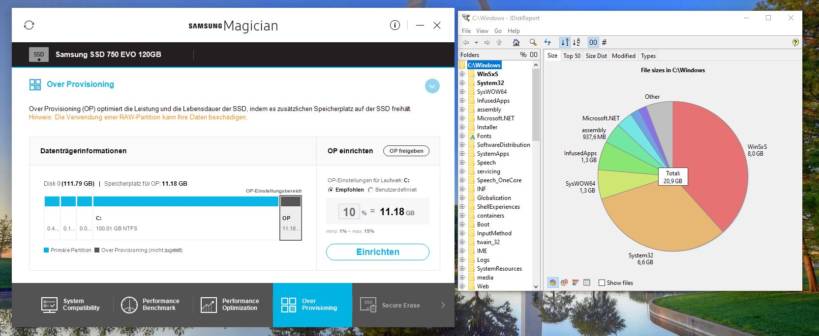

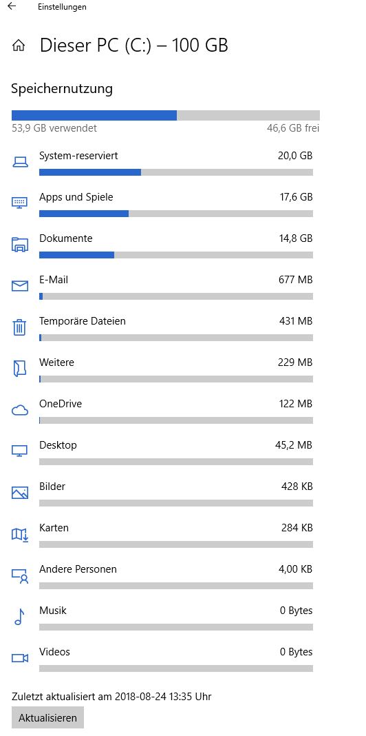

Не знам какви системи ползваш и какви офис пакети,но явно са различни!Дял C и F ми е ссд диск(118гб използваеми)с две ОС, съответно 8.1 и 10ка и с офис пакет и около 20тина програми.Имам и 5 гб незаделено място за Overprovisioning.Не съм спирал и ъпдетите на двете си системи и имам 87.5гб свободни!Това ли е смешното?!
На така наречения стар ком имам Samsung SSD 750 EVO 120 ГБ. Нямам никакви проблеми, старира се системата за минути. Въпреки, че има доста неща за стартиране по време на влизане на системата.btaidg2w.jpgd4tvvcqv.jpg
