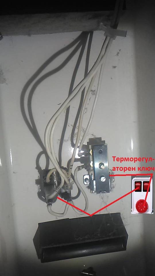

Здравейте,
чудя се от какво даде на късо масления ми радиатор (кафявата жичка изгоря)? Моето най-босо предположение е , че в това черничкото (където свързва всички кабели, как се наричаше?) ако предположим че кафевия е във връзка с кабел номер II, който влиза срвщуположно в кутийката), той идва от двата ключа за първа и втора степен, то тогава оттам се е сбъркала 0-та с 1-ца или обратно. Може би мога да сменя и ключовете и терморелето (това дето се върти за увеличаване на степента от 0-6) и като свържа отново кафевия кабел веригата трябва да си е пак наред :)

И с това темата приключи т.е. щом се чудиш, то по- добре го занеси в кварталния сервиз дето ще го оправят срещу скромна сума. Ако разбираше, то нямаше да му се чудиш!
Проверка на нагревателите, проверка на термостата, проверка на ключовете правиш и при проблемен компонент се заменя с нов.

Иначе по темата. Ако автоматичният предпазител в апартамента не е изключил, значи радиатора не е дал на късо или ако е дал, то причината може да е допрял до корпуса нагоелият кабел. Обикновено след смяната на нагорелите кабели и почистване и притягане на кабелните обувки, уредите се оправят и продължават да си работят нормално. Голяма рядкост е окъсил нагревател, а термостата, термозащитата и ключевете не могат да причинят късо съединение, поради причината че са еднополюсни.
На теб трябва да ти забранят да пишеш в теми свързани с електричество!
преди 59 минути, peppone1 написа:
Какви полюси търсим при променливия ток ?
Отделно ключ викаш не може да окъси към корпус ?
Само не ми казвай че и ти си инженер моля те ...

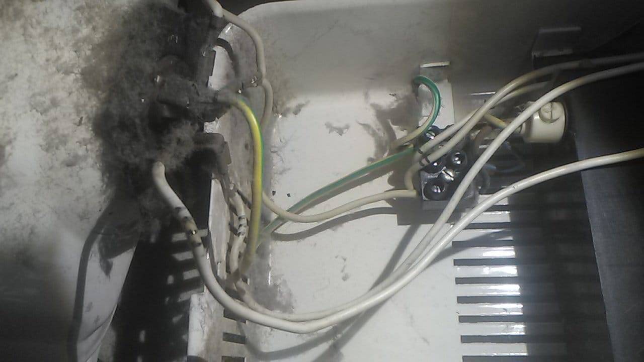

Това на втората снимка ми прилича на хлабава връзка. Нагрявала доста докато и бакелита е станал проводим и е омазал всички! Често се случва с радиатори , готварски печки, и бойлери!
