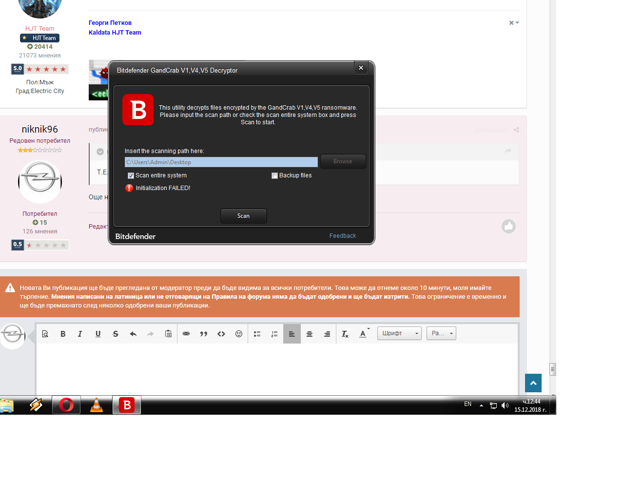

Допуснах вирус или троянски кон
Здравейте!Допуснах вирус или троянски кон, в резултат на което не мога да отворя нито един файл с разширение doc.,txt,png,jpg,jpeg,mp3,mp4 и т.н.Всичките ми файлове са преименувани като след разширението стоят буквите XQKLBVNMDH.Уиндоуса изписва, че не може да отвори файл с такова разширение.Опитвам се да махна тези букви и да преименувам файла, но след преименуването файла става неизползваем.Инсталирах НОД 32 и ми откри 5065 троянеца, от които успя да почисти 5055, но положението не се промени.Някой може ли да помогне с нещо?
преди 7 минути, niknik96 написа:
Прочети тази тема и изпълни стъпките в нея. След това ще изчакаш колега от HJT Team  да ти помогне. Дано не съм прав, но вероятно си лепнал крипто вирус и няма да можеш да възстановиш информацията.
Най-вероятно през системата ти е минал криптиращ вирус.
Шанса да намериш работещ декриприращ софтуер клони към 0, но все пак първо трябва да знаеш от какво си ударен точно.
Бекъп имаш ли?
преди 12 минути, plamen_petrov_80 написа:
Бекъп имаш ли?
Да
Значи след глобалното и пълно почистване на системата ползваш резервните копия на файловете.
Хубаво е да установиш как го вкара този крипто вирус и как да се пазиш от такива в бъдеще.
преди 15 минути, Емил Костов написа:

Бекъп имам само на уиндоуса, а не на цялото РС.А повечето файлове,които са криптирани са на дялове D и Е.Все пак имам няколко папки със снимки и фактури от ЧЕЗ, които не са засегнати, но 99% са пострадали.Ако може пратете инструкции...Благодаря!
Ами то инструкциите ще са главно за почистването. А щом имате бекъп на Windows-a значи не ви вършат много работа ако ще връщате Image-a.
За декриптиране обикновено няма много какво да се направи (ако е нова версия на гадината).
Все пак вижте дали този декриптор ще помогне. Ако не помогне, значи засега друг декриптор няма (а има нови версии на GandCrab 5.05 и нагоре) и за тях шанс за спасение на файловете на този етап няма много.
https://www.bleepingcomputer.com/news/security/free-decrypter-available-for-the-latest-gandcrab-ransomware-versions/
преди 7 минути, B-boy/StyLe/ написа:
Благодаря!След това ще пиша какъв е резултата.
Подозирам, че ще е неуспешен за съжаление
В  коментарите обаче под статията има мнение от потребител, който уж можел да помогне на потребители заразени с версия 5.04 да възстановят файловете си.
Дали да му се доверите обаче си решавате вие.
преди 18 минути, B-boy/StyLe/ написа:
Дори да му повярвам трудно ще осъществя връзка с него тъй като не владея английски...:(
преди 10 минути, B-boy/StyLe/ написа:
Т.Е. декриптора не успя? Така ли да разбирам?
Още нямам крайния резултат...Ще пиша...
Вече го имам...:(((
Свързах се с въпросния потребител. Отговори ми чак днес, но се оказа, че прекалено хубаво не е на хубаво. Каза, че може да помогне, но не безплатно. Това е разбираемо, защото сме малко баламите, които го правим доброволно, но все пак попитах каква е цената. Ако е поносима и желаете да си платите за услугите му (макар, че едва ли има гаранция за успех и екипа ни като цяло не насърчава плащане, освен ако данните не са жизнено важни) ще видим какво ще излезе. Би трябвало да е по-евтина от цената искана от самите автори на гадината (то иначе няма смисъл от посредници като него), но може и да не е много евтина. Като отговори ще пиша и вие ще си прецените дали да рискувате да му плащате и дали изобщо ще е по възможностите ви. С други думи шанса да си върнете файловете клони малко или много към нула, защото няма работещ декриптор в момента, а алтернативата да се плаща е в повечето случаи абсурдна.
Поздрави!
