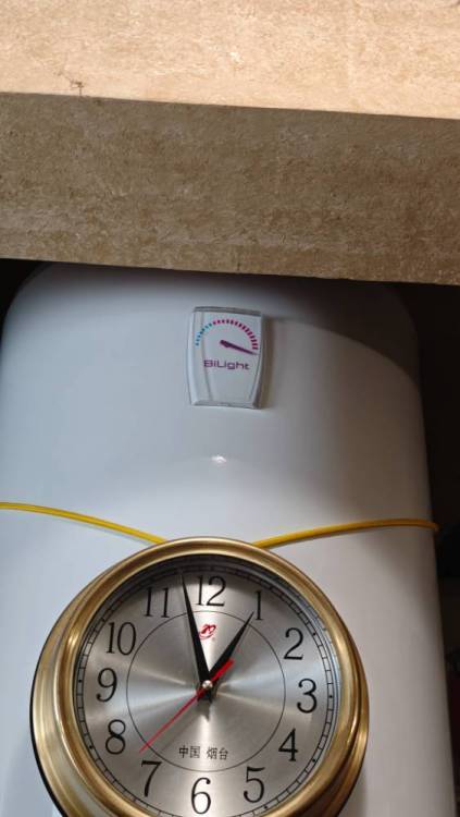

Моят е теси билайт 120л.държа копчето на есо и стрелката на термометъра не минава и половината. Някой да каже защо?
преди 11 часа, Павката79 написа:
Защото е теси.
Ако водата е топла и е над 50 градуса не умувай.  = "Термометъра" (това което виждаш) не е наред.
Успех!
И защо трябва да минава половината? Ако ти е достатъчно топлата вода го остави така, ако не ти стига му задай по-висока температура.
Термометъра е само ориентировъчен. Можеш просто да проследиш при какво положение няма вече топла вода, за да не те изненадва неприятно.
преди 1 час, baitexpo написа:
Той термометърът си е много добър и много точно си мери и правилно е да е на средата  т.е. да не се попариш ако се заплеснеш или още  по-лошо изгориш детенце.Е, няма да се къпете един след друг като войници , но си е безопасно

Здравейте.
Събуждам малко стара тема.
При мен стрелката на термометъра минава даже и макса. Реално бойлера не е свръх загрят. Възможно ли е самия термометър да не е наред?
преди 2 часа, daz написа:
Не само е възножно, но е и често срещано явление.Това обаче далеч не трябва да служи като успокоение.Проверете дали включва и изключва терморегулатора, както и дали функционира комбинирания невъзвратен клапан.Този който е завит на входа на студената вода.
преди 2 часа, badr написа:
Терморегулатора си работи според мен. Бойлера си включва и изключва нормално. Не е супер горещ на допир. Възвратния клапан си действа както трябва като го натисна. Тоест при евентуално прегряване както показва стрелката би трябвало да си изпусне от там, но не го прави, което ме навежда на мисълта, че термометърът е прецакан. Когато пусна гореща вода от чешмата също не излиза пара. Как се сменя този термометър? Просто се издърпва навън? Че го мъчих, но нещо не излиза. Огъва се прозрачната пластмаса и може би ще се счупи.

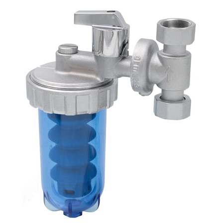

No image preview
Филтър против варовик Ermetiq, За бойлер, С въртящ се фла...
Избери Филтър против варовик Ermetiq, За бойлер, С въртящ се фланец, 1/2" от широката гама продукти на eMAG.Поръчай онлайн и вземи с доставка до твоята врата или куриерски офис!
Здр. Тоз филтър преди малко го монтирахме хоризонтално, понеже няма друго място. Какво може да се случи, като производителя препоръчва да се монтира само във вертикално положение?
