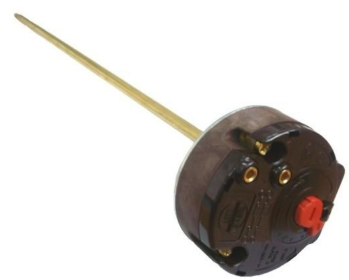

Не този дето е изведен от вън, сваля се капачката на бойлера и на термостата има едно тримерче, то трябва да е на не повече от 2/3 усилен.
Ето това червеното за него става въпрос.
Не е такъв! С ампула и тръбичка навита на спирала. Ампулата е напъхана на горе в тръбата на фланеца!
преди 4 минути, barbuncela написа:
Няма значение пак трябва да има тример на термостата.
