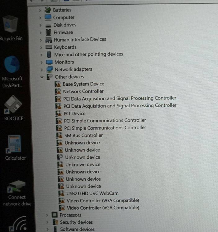

Дай точен модел на лаптопа (с всичките му букви и цифри от долната страна на лаптопа).
Зареди "стрелеца" и с няколко програми дай данни за хардуера. Покажи и какво точно се вижда в биос-а за диска както и в управление на дисковете.
За биос-а: юесбита форматирани като NTFS не ги познава и не ги показва, но ако са форматирани с FAT32 няма проблем. Тоест, bootable стрелец нпаравен с rurfus - fat32, работи, с NTFS - не го вижда изобщо като у-во.
За модела: Asus TUF FX505GE-BQ175. Снимка на диспечера на устройства в стрелец:
