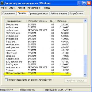

Здравейте,новаксъм искам само да попитам каъв е този процес такали трябва да бъдеpost-231307-1253723760,77_thumb.jpg.
