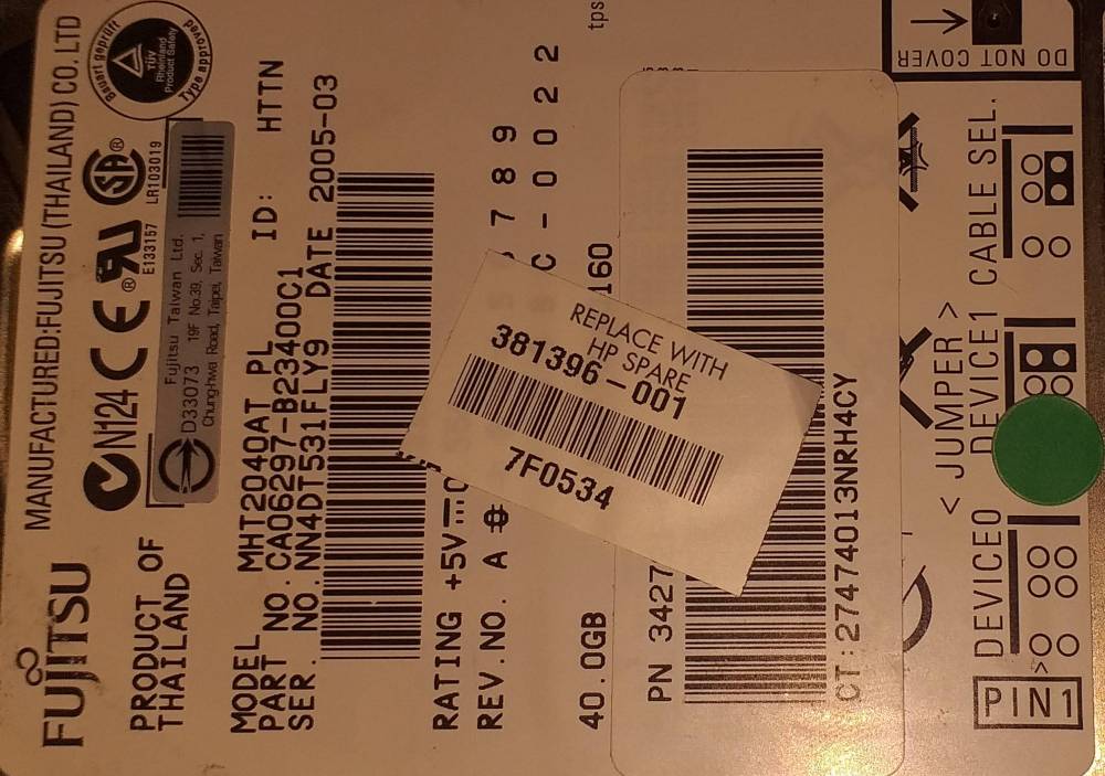

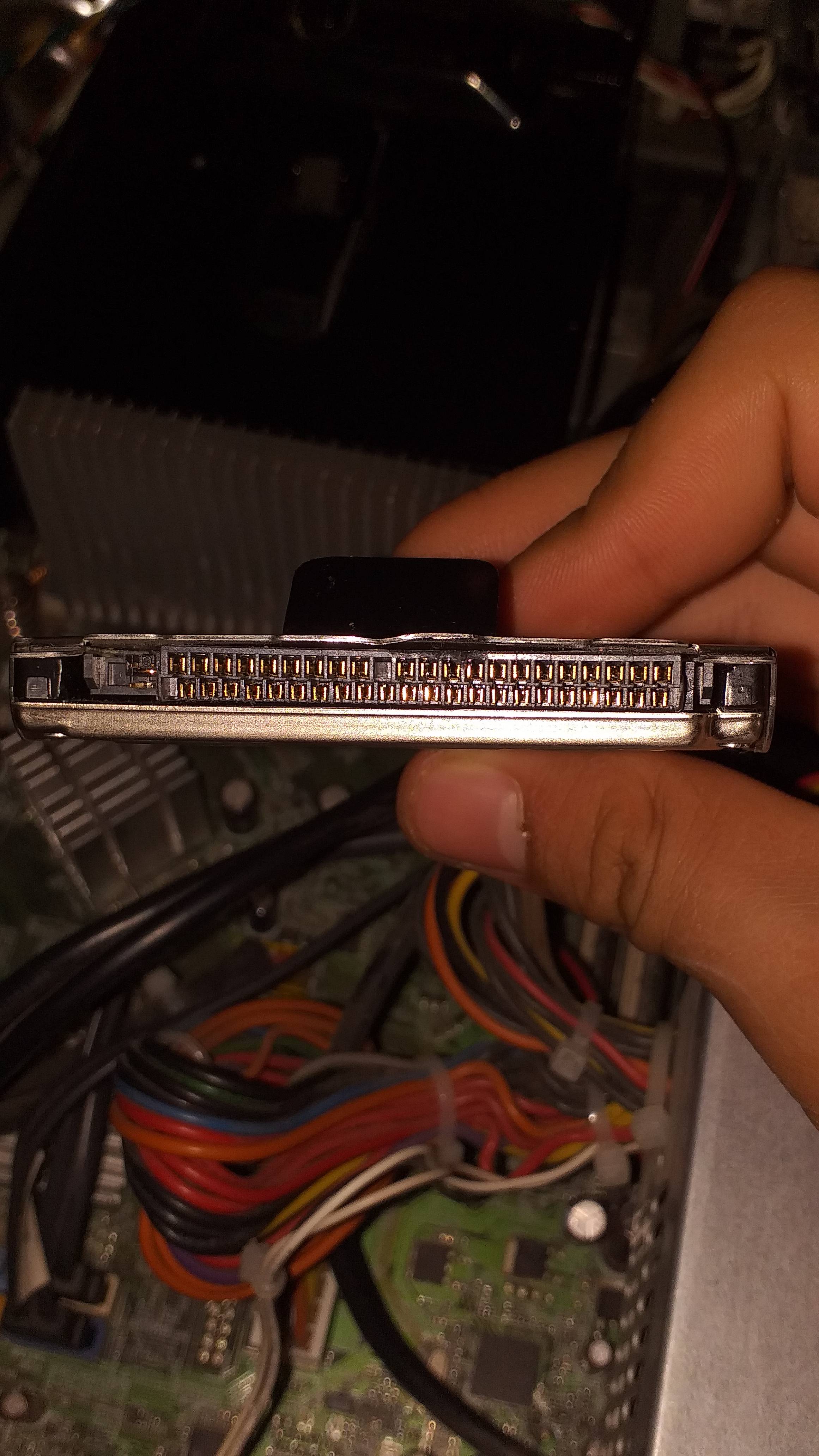

Искам да сложа хард диск от лаптоп на компютър само за да инсталирам windows ,ако някой има такъв преходник да ми го предложи !
преди 1 час, street racer написа:
А защо не инсталираш ОС директно?
USB-то на лаптопа е развалено(прекъсва),няма и ДВД
преди 1 час, plamen_petrov_80 написа:
Точен модел на диска?
Трябва ти 2,5" АТА към SATA.
Това което си показал (поне колкото аз го виждам на снимката) може да е още със специалния преходник на лаптопа - виж в интернет как изглажда IDE/ATA диск и виж твоя как да стигне до това състояние. Преди време се продаваха преходници ATA то SATA (за ползване на стара оптика на ново дъно), но ще трябва да видиш как да му подадеш ток.

А дискът е 2,5" PATA и е системен в лаптоп, на който не работят USB.
Едно от решенията е да закачи PATA диска с преходник IDE/SATA. @M.Николов е показал такъв
Другото решение е САМО да се "насипе" Windows на компютър и дискът да се прехвърли в лаптопа и там да се инициализира и инсталира.
