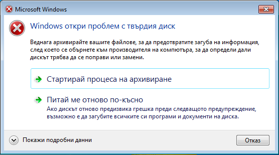

Купих си лаптоп втора употреба с добре характеристики на добра цена. Собственика ме уверяваше, че всичко си работи без проблем, но явно не може да се има на никого доверие за такъв вид покупки.
При първото включване ми изписа следното предупреждение:
SMART Failure Predicted on Hard Disk 0; ST9160821AS
WARNING: Immediately back up your data and replace your hard disk drive A Failure may be imminent
Press F1 to Continue
Натиснах F1 и си стартира нормално. Инсталирах си необходимите ми програми и нямаше проблеми. На следващи ден като го включих пак същото предупреждение и пак с F1 стартирам, но наред с това започна през 10 мин да ми показва тази грешка:
Явно хард дикс е за смяна
Въпросът ми е дали мога да извърша диагностика и поправка на тази грешка, малко не ми се вярва но все пак да попитам?
Сканирах с програмата "HD Tune"
Ето и резултата:
Health .txt
После пуснах "Error scan" няколко пъти и все ми забиваше компа накрая, тъй като не можех да направя снимка на отчета със скриншот прилагам преснимано допълнително, както и грешката:
