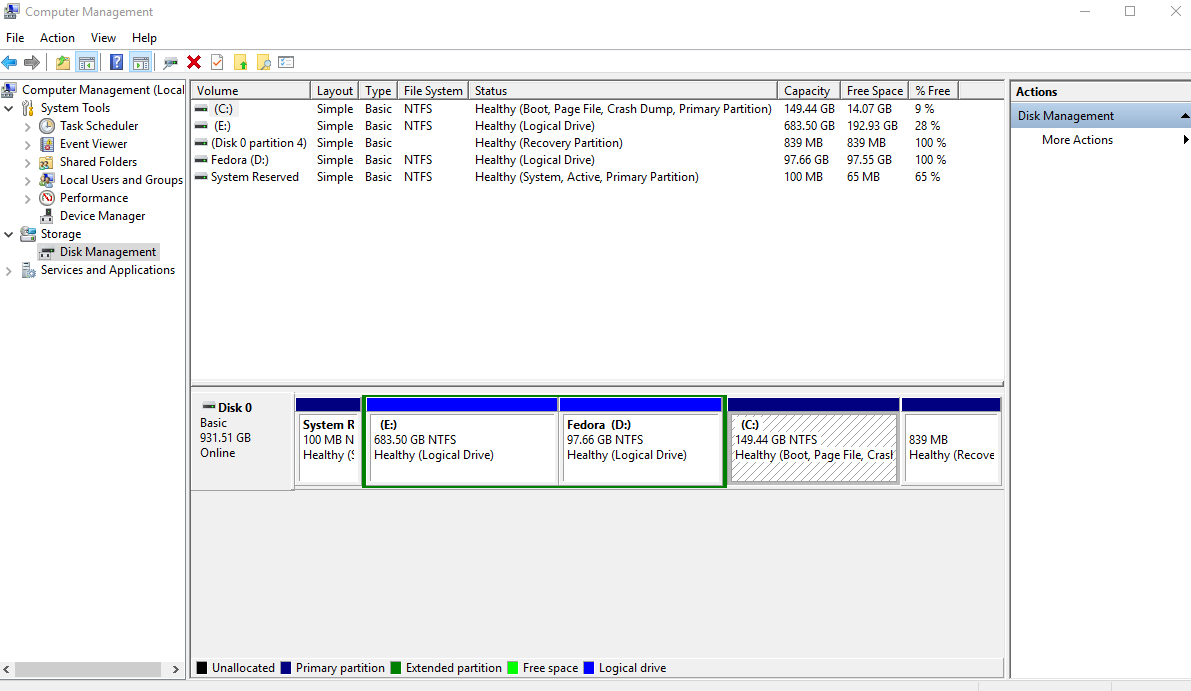

преди 33 минути, zdravkopi написа:
Да. Избирам Unallocated Space и щракам New Simple Volume. Когато избереш пространството, то бива маркирано със сиви ленти както на скрийншота.

Съобщението се появява след като въведа всичко и натисна Finish. Все пак с този tool "MiniTool Partition Wizard" успях да направя E и D(този отделен за федора) като логически дялове следвайки тази статия и method 2 : https://www.partitionwizard.com/partitionmanager/create-partition-maximum-number-problem.html
Сега ще се опитам да инсталирам отново тази Fedora.
Благодаря на всички за помощта ви !!!
