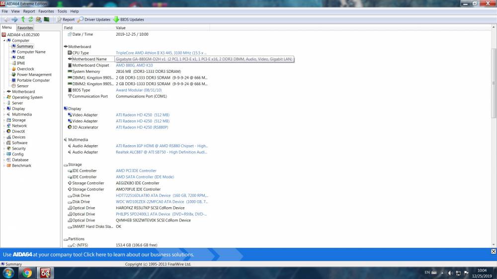

Здравейте, искам да си сменя процесора и рам памета, но не разбирам и моля за съвет да ми предложите по добър процесор за дънната ми платка.
Не искам да сменям дъното, но ако е възможно да сменя процесора и рам с по добро за това дъно. Иска да извлеча максимума на това дъно. Няма да го ползвам за игри.
Няма особено какво да му подобриш на това. Ориентирай се към цялостна подмяна на системата. Отдели поне 1000 лева, кажи какво ти е точно захранването, каква е кутията и евентуално какви дискове имаш, които може да се използват за нова конфигурация. Игрите са скъпо удоволствие.
https://www.olx.bg/ad/amd-phenom-ii-x4-955-black-edition-3-2ghz-CID632-ID7jeaf.html#b2f75d4ea6
Трябва ти втория HDX955WFK4DGM който е 95W а не 125W HDZ955FBK4DGM.
п.с. Предвид на какви цени вървят процесорите и че паметта трябва да се замени по-добре нова машина.
Ако парите са проблем за около 300 лв. се взима втора ръка машина с година гаранция която ще е с по-добър процесор и 8GB рам.
http://alphacom-bg.com/product/1655/fujitsu-p520-tower-i5-4590-8gb-500gb.html
Никакви игри няма да може да се играят с тази конфигурация, освен някои стари. Този процесор дори SSE4 не поддържа, да не говорим за AVX. Има едно SSE4a, което не е същото:
http://www.cpu-world.com/CPUs/K10/AMD-Phenom II X4 955 Black Edition - HDZ955FBK4DGM (HDZ955FBGMBOX).html
Няма да го ползва за игри въпреки това при цени на процесорите от 75-95 лв. в зависимост от модела на 4 ядрения Феном
и покупката на охладител което са още минимум 35 лв. плюс още 60 лв. за 8GB рам ще отидем към 200 лв.
По-добре да се вземе машина с I5-4590 и 8GB рам която ще е и с 4 слота за разлика от неговата отделно е с по-добра графика.
Ще даде 300 лв. вместо 200 лв. но е по-добра инвестиция да не говорим че има и гаранция в случай на проблем.
