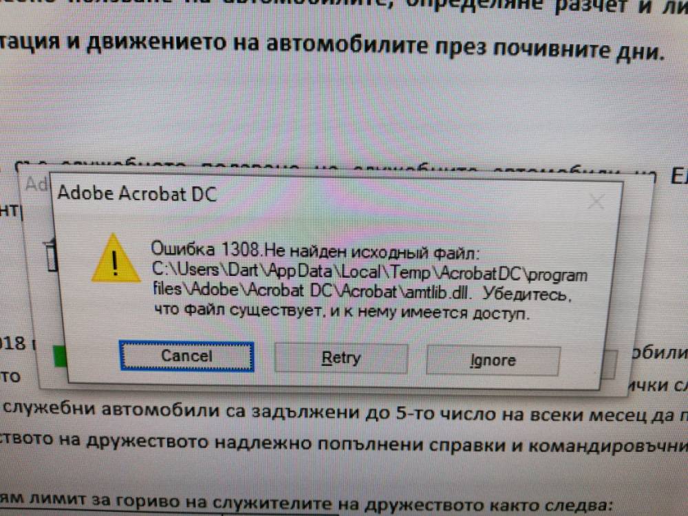

Искам да споделя какво ми се случва днес на седем PC едновременно (всякакви - от стари щайги до Intel i5  процесори). След ъпдейта на всички им тия дни до последна версия на W10 Pro първо на всички отказа Adobe Pro (чувам че тия дни всичко и фотошопи и какво ли не на Adobe-то гърми). Проблема е на снимка 1, поне в Acrobat-a. Инсталирах, преинсталирах, докато случайно забелязах, че проблемния файл amtlib.dll  е под карантина в win-антивирусната и след освобождаването му Adobe-то тръгна.

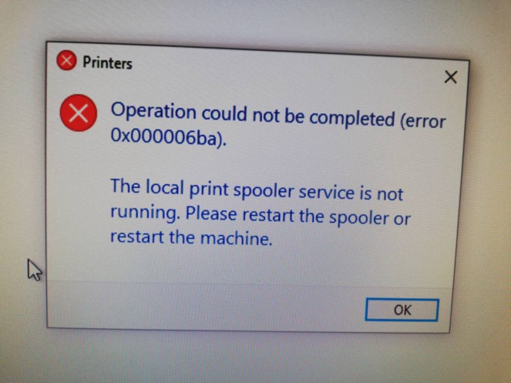

След това (не знам дали има връзка, но...) изчезнаха принтерите (два мрежови) отново и на седемте компютъра като при всеки опит за печат или намиране на принтер дава следното съобщение (снимка 2)  ""The print spooler service is not running..."
След доста четене (нещата все се въртят около рестарт на spooler service) не мога да реша тоя проблем. В неделя ще ходя в офиса ще деинсталирам изцяло и опитвам наново принтери процеси и т.н., та ако на някой му се е случвало, моля за помощ. Гледам че подобни проблеми има още от 2012, но съм сигурен, че всичко започна с инсталацията на последните ъпдейти на 03.10.2019.

Познат проблем след предпоследното обновление. С последното - KB4524147, проблемът е решен, поне според microsoft October 3, 2019—KB4524147 (OS Build 18362.388)
Провери, дали го имаш инсталиран. Ако го нямаш - свали го и пиши, какво е станало.

Получи се. Инсталирах по много пъти драйвери на производителя, адвах принтери през Win менюто, рестартирах постоянно Printer spoolinga. Имам чувството, че има някаква връзка с НР и по-точно една програма HP smart (единият принтер е НР). Тя се появяваше на всеки компютър, без преди това да е инсталирана...
Приблемът не се решава с ъпдейт до КВ4524147. По-скоро от там някъде започна.
Принтери трих разни. Но каквото и да изтриех, всички вкупом се появяваха накрая.
Съжалявам, но не мога да обясня процедура. Както някой обясняваше по-горе на всеки компютър ми отне по около половин час хаотично ръчкане и като че мина технологично време и ме пусна...
