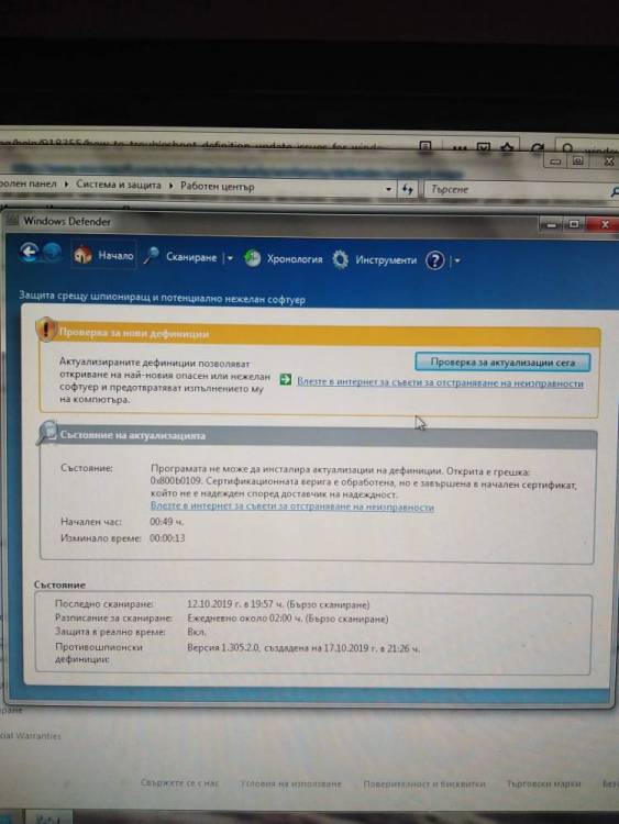

Проблем с Windows Defender
Здравейте,значи имам проблем с антивирусната Windows Difender. Става на въпрос,че не иска да се актуализират дефинициите. Ще ви покажа на снимка точно какво пише. Иначе днес не знам дали има връзка но инсталирах една програма HiSuite се казва за пренос на данни от тела на компа,но после я изтрих и след 6-7 часа difendera ми поиска update, аз го натиснах,но до там.. изписва ми няква грешка с някъв код...

Написах това в Cmd и програмата уш започва да обновява и пак се появява това..

Аз пък се чудя, защо автора използва Windows Defender на Windows 7, след като на 7 WD е само анти-шпионска програма (за разлика от при Windows 8/10). Под Windows 7 антивирусната се казва Microsoft Security Essentials (MSE). Иначе поразгледах и аз за този проблем и искам да посъветвам автора първо да провери дали има всички важни актуализации през Windows Update (особено тези свързани с Root Certificates) и второ е важно да се обърне внимание на следните кръпки: (защото зачестиха случаите на проблеми с Sandboxie и RogueKiller под Windows 7):

Иначе модератори във форума на MS споделят, че и преди е имало подобен проблем с WD, но от MS са го отстранили, но сега тъй като W7 е към края на своя цикъл не се знае дали това ще се случи: (а темата е от 26 октомври...съвсем прясна):
This is an "old" problem that has been fixed before, but we can't expect that
Microsoft will fix it again, at this late date in the life of W7.
https://answers.microsoft.com/en-us/protect/forum/all/cannot-update-windows-defender-for-windows-7/93a83b29-6d48-4634-b7ef-4d5548ceb42b
С други думи според мен е добре все пак да се сложи MSE засега и да се провери дали там го има проблема и ако нищо не помогне да се прибегне до услугите на алтернативна програма като Kaspersky Free 2020 (или Kaspersky Security Cloud Free 2020).

DarkEdge , Изтеглих файла.отворих го и ми се появи черен прозорец.Накрая свърши и рестнах компа и се опитах пак да актуализирам Defendera ама пак не става... пише си същотo.. Тоя файл дет ми го даде за какво беше ?
Като го отворих тва нещо вече имам сумати работещи процеси ? Поне като не стана Дифендъра кажи ми как да си го върна преди да отворя тва нещо дет ми даде.
