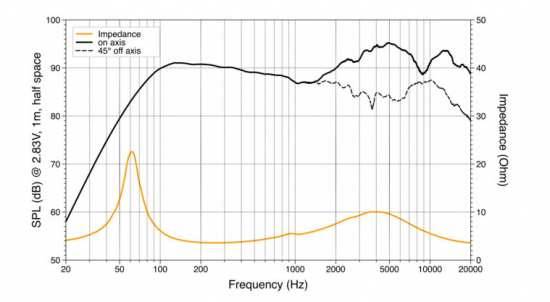

Но с лента от 60Hz което значи че ще звучат по твърдо от Pioneer TS-D65F например.
  В сайта на Hertz, пишат следното за CPX 165: Frequency response Hz     45 ÷ 22k
В автоозвучението dB не е от голямо значение. Честотната летна също не е от голямо значение. Всичко зависи от самите врати. Каквито и да вземеш, за да свирят прилично е нужно да бъдат захранени с усилвател. През оригиналното радио е абсурдно. През друг плеър повече от 22-25 вата реална изходна мощност не можеш да изкараш.

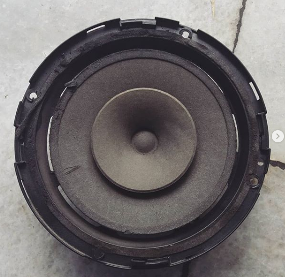

Нека да уточним, не мембраната е това което се къса, а гофрата. Защото е от кофти материал(пяна). Мембраните на повечето от автомобилните стокови говорители е хартия. Не казвам, че не се късат и мембрани, но е рядко срещано. Качвам пример с едно пежо 307SW от преди месец:
