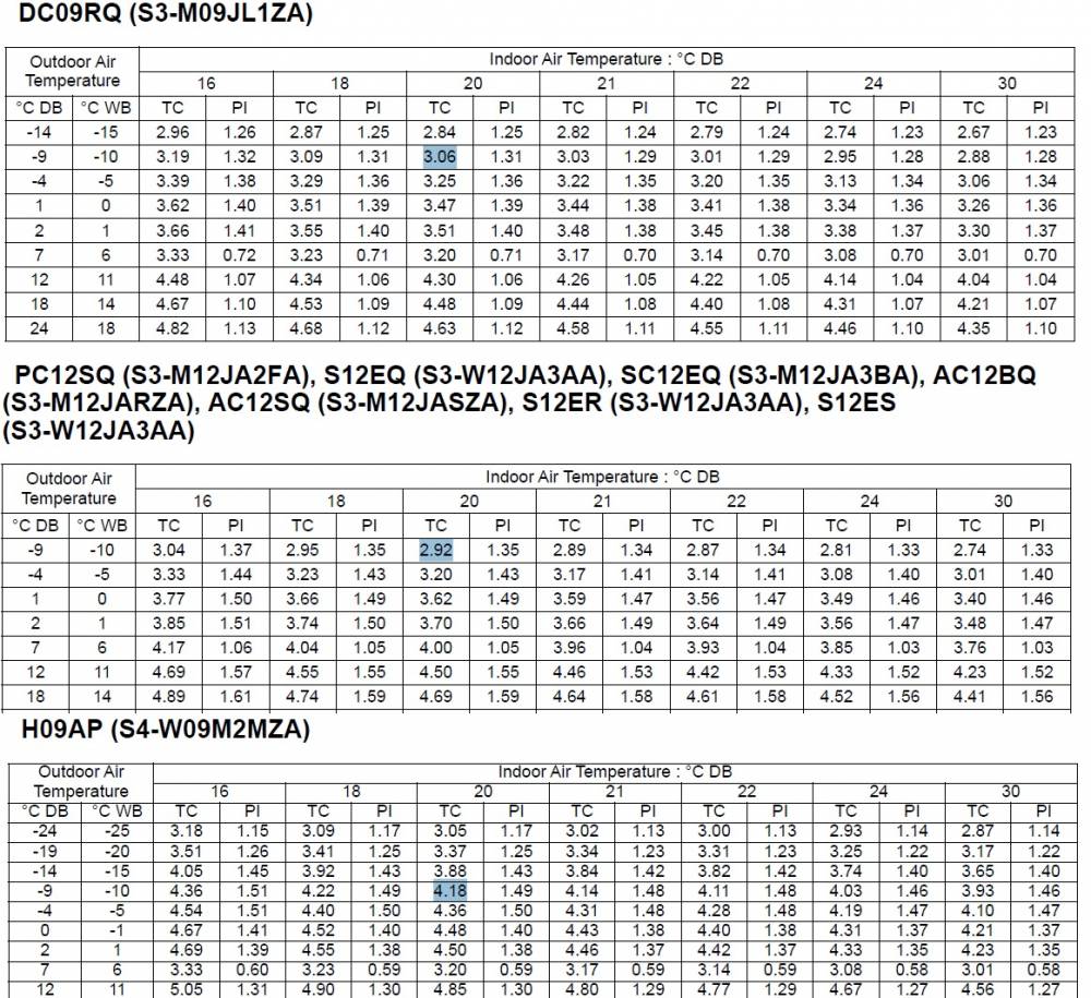

Не знам защо се засягаш? Предполагам си прочел грешно думата  "кухини".
Параметрите на машините не се свеждат единствено до BTU има си таблици от които човек може да придобие по реална представа за възможностите на машините. Или най-малко освен номиналната мощност да види и каква е максималната.
Направи тези неща които ти казах и кажи какъв е резултат или пък недей и си търси правата.
