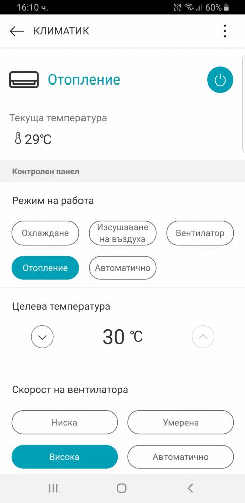

Разбирам от приложението, какво усеща климатикът като температура.
*На снимката отчита 29 градуса, а стайния термометър и този който е вграден в дистанционното на климатика(ел.) показват 18 градуса.
(11 градуса разминаване)

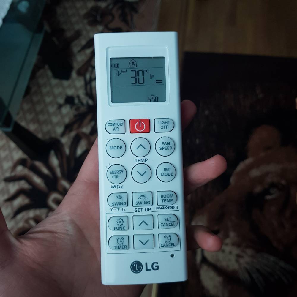

Дайте снимка на дистанционното на климатика
току-що, Alletheya написа:
Изключете това wifi приложение и Wifi то на климатика ако може изобщо. Дайте му ресет през него и го изключете Използвайте само дистанционното. Влезте в Functions и от там дайте ресет Намерете и включете Отопление.Имате Room temperature Diagnostic това вероятно калибрира сензорите правилно да отчитат температурите.Вижте  бутон Energy controll да не е зададено нещо консервативно и го изключете и него или  направете на Mode-Автоматичен Еnergy controll.Ако няма такъв автоматичен изключете го. Fan Speed и той на автоматичен режим или High.30 Градуса са много свалете на 25. Изправете да духа напред и го оставете така за 1 час без повече да пипате абсолютно нищо. Нужни са поне 30 мин да оцени правилно и коригира оптимума си на работа. Това komfort Air и него изключете ако е включено.Вижда се автоматичен режим икона ,но режима Отопление ли е.След като свършите повече не включвайте Wifi И това приложение защото почти сигурно климатика се чуди какви му ги задавате.30 градуса сте дали в момента. Няма да ги стигне никога.
преди 3 часа, Alletheya написа:
Стига сте писали глупости и да коментирате материя, от която нищо не разбирате.

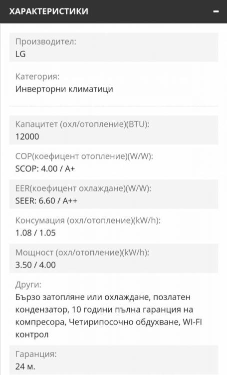

Извинявайте, ама 1200 лева за 12-ка е направо нечувано :)  И това да го наричате добър климатик... Това си е боклук меко казано.
За климатиците извършилите монтажа повемат гаранцията. Те диагностицират проблема и се занимават с ремонта. Макар че според закона рекламацията се предявява пред търговеца.
Гъзарийките вдигат цената. Само Wi-Fi е понв 100 лв . отгоре. Разни филтърчета, йонизатори и т.н. - също.

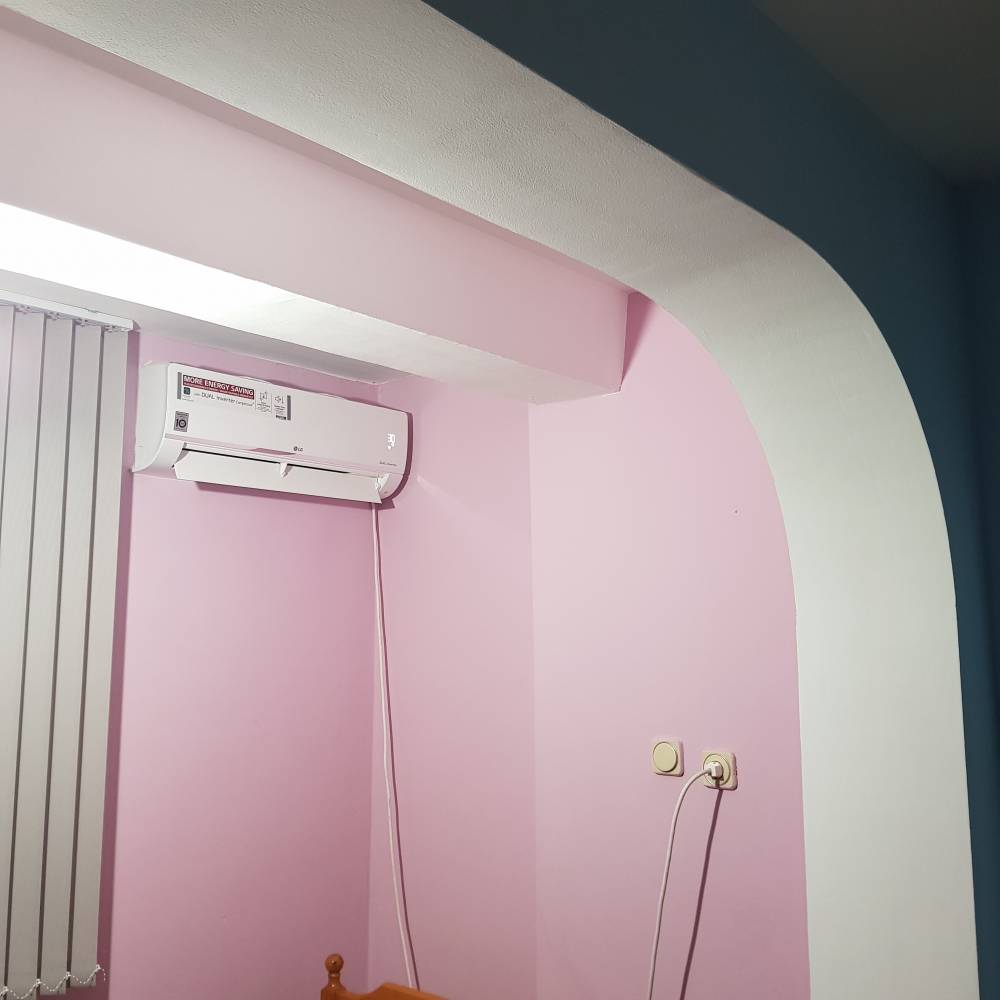

Мястото за монтаж е избрано неправилно, трябва да се премести или пред гредата или да се монтира върху нея към стаята. Получава се въздушен джоб над климатика и лъже сензора.
1. На климатика нищо му няма - проблема е в монтажа.
2. Това което си показал на снимката на дистанционното не е режим отопление - избери слънце (това е режим автоматично да превключва между отопление охлаждане)
3. Оставил си вентилатора на най-ниска скорост, топлия въздух се дига нагоре, а датчика е във вътрешното тяло и отчита ,че е стигнал заданието (приложението ти е отчело 29градуса) компресора си е дал почивка (моментната консумация е 0,5kW).

Проблема е в монтажа, защото климатик който трябва да работи на отопление не се забива в такива кухини.
Като цяло машината е със скромни възможности и не е баш за отопление. Аз имам 2 ЛГ-та, 9-ки. Това което е при баща ми и трябва да топли в сурови условия, къща без изолация е с външно тяло 40кг (то нека си се води 9-ка на мен това не ми пречи).
Дистанционното, в случая беше настроено за проба дали ще има разлика. Знам кой режим какво прави и как изглежда иконката му.
Направих настройка за посоката на струята, да излиза диагонално към центъра на стаята за да не рикушира толкова от арката.

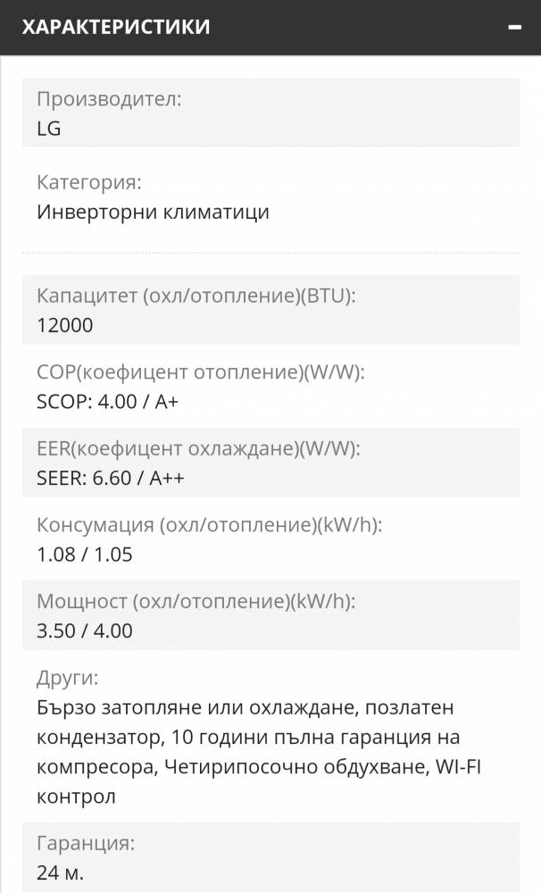

Не знам как прецени че възможностите на климатика са скромни. Тежестта на външното тяло не е от показателите дали е мощен или не. BTU-то е определящо дали ще е 9ка или др.

Имам координати на монтажниците, директно към тях ще се обърна, след това към  LG.
