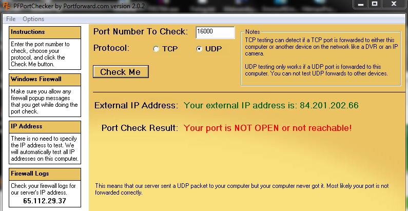

А докато чакам.. да попитам за друг съвсем дребен проблем ( не е свързан с вируси )
Става въпрос за следната програма "Gameranger" ( използва се за игри )  Изписва ми проблем с моят IP сървър както е на видеото което ще пратя... ( правя всичко което е на видеото , но проблемът остава )

А за Gamerangera пробвах от защитната стена на windows ( не се получи )
Сега пробвах да проверя дали приема Портът на Gamerangera ( но не го приема ) Можеби проблемът ми е в интернет доставчикът ? Преди си работеше без никакви проблеми Gamerangera..
Допълнено:  Сега пък ми изписа че Портът е отворен на моят компютър, а продължава да не работи Gamerangera :D

Колкото до GameRanger, както казах не съм я ползвал. Проблема ви е по-скоро:
Програми - Проблеми и Дискусии
Или
Интернет, WiFi, xDSL и Локална Мрежа
Какво връща командата в Command Prompt:
netstat -a -b -n -o >> "%userprofile%\Desktop\netstat.txt"
Прикачете netstat.txt, който ще се създаде на десктопа.
Споменава се, че освен отваряне на UDP 16000, трябва и IP адреса да е зададен като статичен.
Добра идея е да се рестартира и модема/рутера. Ако нищо не помогне попитайте и доставчика си.
