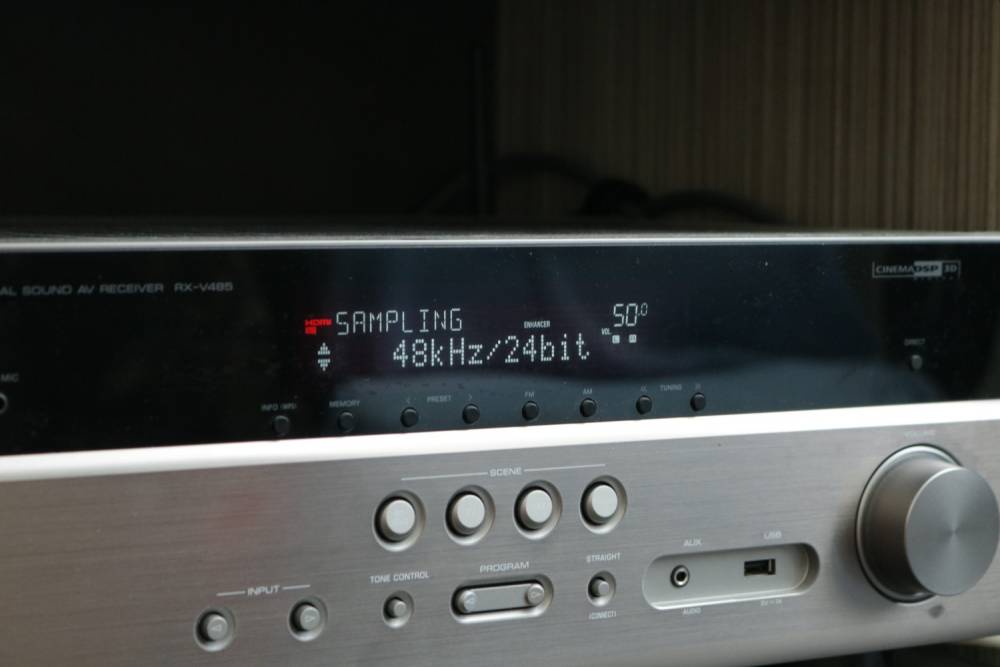

Yamaha RX-V485 (цвят-сребро) поръчах от edigital.bg . Остава чакане, благодаря за мненията :)
