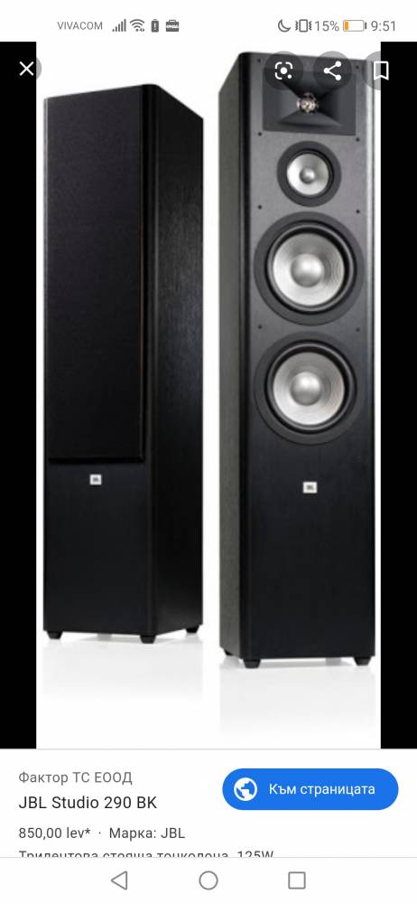

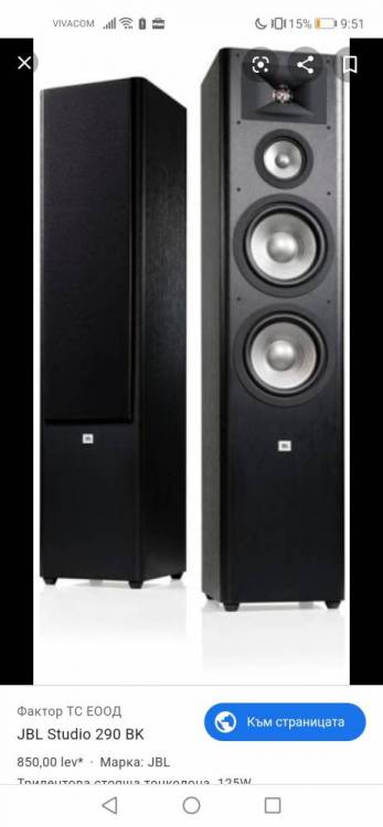

преди 4 часа, Christina Cholakova написа:
 Какъв ресийвър с тези колони?
Всеки ресивър с мощност от 100W за канал ще е достатъчен за тези тонколони, като избор на модел се прави на база какви устройства ще бъдат свързани към ресивъра, както и бюджета който сте отделили за покупката му.
По принцип има известни проблеми в терминологията. За посочените колони се търси рисийвър само ако ще се слуша и радио. Ако не, един стандартен стерео усилвател 2х60 - 2х100W.
