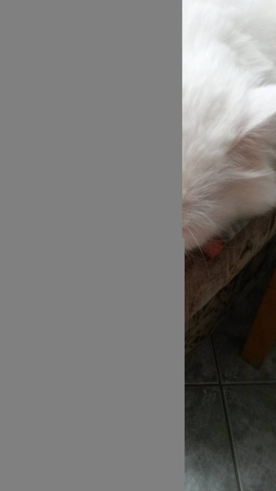

Здравейте! Става въпрос за снимки, които самият телефон е повредил. Когато ги кача на лаптопа излизат по същия начин, по които и на телефона, а именно - на ленти *в най-добрия случай*, а повечето от тях дори са изтрити целите или половината. Търся програма, която да поправя подобни снимки (ако въобще има такава). Прикачвам примерна снимка. Не съм компетентна по темата и ще се радвам, ако някой може да ми помогне. Благодаря !
Програма която да възстановява изтрити като съдържание снимки не знам да има, обаче за да е се случва най добре да се поправи или смени телефона щом като той е виновния.
Има програми за възстановяване на изтрити снимки, стига след като е снимано, да не е записано нещо друго на тяхно място. Но така като гледам резултата си мисля, да вземеш да видиш колко свободно място имаш на телефона.  Да не би от там да идва проблема, макар че честно казано не съм срещал случай, когато файл се записва върху друг , като по тоя начин се затрива стария.  Поне не без и някакво известие от страна на операционната система.  Но за всеки случай си виж свободното място на телефона - и вградената памет и картата памет, ако имаш такава. Може просто да нямаш достатъчно място за записване на снимки.  В тоя ред на мисли, добра идея е снимките да се качват в облак, за да не се пълни телефона.
Неправилни настройки на телефона и/или светкавицата. Може и да е повреден. Няма оправяне.
Ако имаше, навремето ония от БНТ щяха да "успеят" да снимат слънчевото затъмнение... ;)
Снимките на карта памет ли се съхраняват или на вътрешната памет на телефона?
Някога тези снимки били ли са цялостни и кога се появи проблема с тях?
Ако сега направите снимка - тя коректна ли е или отново е така?
На компютър може да пробвате колкото може повече програми за разглеждане на снимки дали виждат едно и също.

Благодаря на всички за бързите отговори.
Снимките са в карта памет. В момента на снимане и много години след това бяха цялостни. Това се случи с тях много години след тяхното заснемане. В телефона има снимки от 2010г. Ползван е до средата на 2019, но си снима като нов, снимките излизат нормално. (Телефона е samsung s4 mini, ако има някакво значение.) Изглежда, че проблема е само при снимките от картата памет.
Също така преди да отворя снимката на цял екран отдолу тя излиза цяла (и на лаптопа и на телефона).
Качете няколко снимки в интернет като файлове за сваляне (може дори в архив да ги вкарате) - примерно в dox.
Може би е добре да се направи пълен имидж на картата памет и там да се тества каквото и да било.

Тези изображения са от тъмбнейл файла. Тово са малки файлчета, които са създадени когато снимката още не е била повредена. Намират се в скрита папка и ОС ги ползва за превю на снимки и видео.
Снимки са ми се повреждали по подобен начин на един хард диск и така и не намерих начин да ги възстановя.

И все пак - няма да е лошо да опитате както колегите са ви посъветвалида направите  backup на цялата карта памет на телефона и след това да я подмените с нова.
