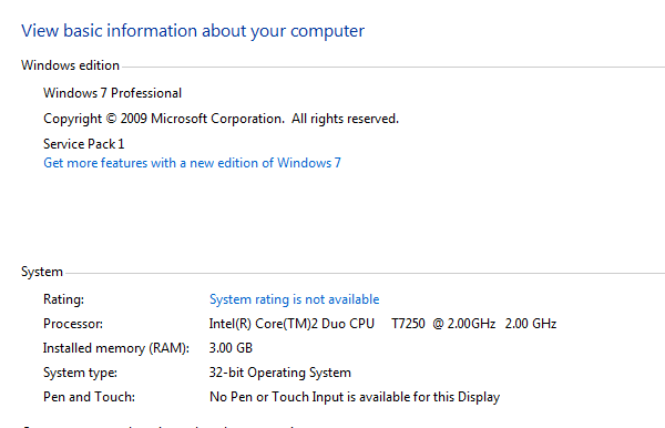

D630, Win7/32 Prof.

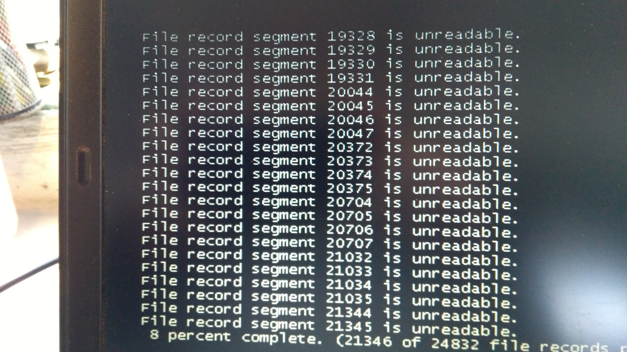

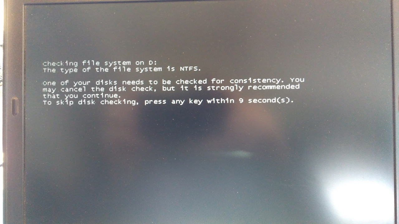

Стартирам лаптопа, зарежда си Уиндоса, след това излиза черен екран с надпис че иска да проверява диск D.
Отказвам проверката и си работи нормално.Ако не я откажа изкарва съобщения за нечетливи сегменти.Не съм чакал да мине цялата проверка.

Щом си иска проверка независимо на кой дял, значи е открил нещо проблемно, по принцип тия проверки не излизат е така без причина.
Може да е тръгнал да си заминава твърдия диск, провери му статуса и състоянието му и не отказвай проверката - остави го да си я извърши.
Щом имаш нечетливи сегменти, ненапразно иска да си извърши проверката, със сигурност диска е проблемен.

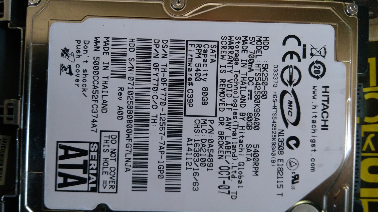

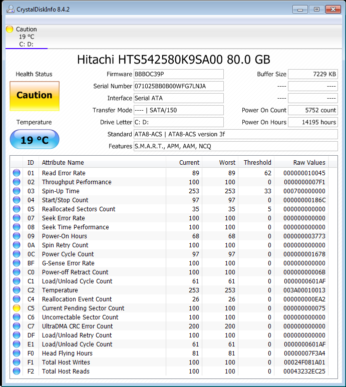

Колко и какви физически диска има в системата?
Какво показва Crystal DiskInfo за тях?
Има един физически диск 80Gb.
А от Cristal Discinfo кое да покажа, че не зная как се ползва?

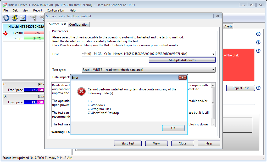

Hard Disk Sentinel
Disk > Surface test >под Test type от падащото меню избери Read + WRITE + read test и потвърди с бутона Start test

преди 17 часа, plamen_petrov_80 написа:
Това показа:
преди 16 часа, DarkEdge написа:
Hard Disk Sentinel
Изкара грешка:
Имаш 3 варианта:
1. Сменяш с нов диск
2. Изпразваш диска, форматираш на ниско ниво, играеш си да търсиш къде са слабите сектори, изолираш, инсталираш на ново и може да се закрепи, може и да стане същото до дни (дори има шанс ако го натовариш добре просто да спре)
3. Правиш си резервно копие на всичко важно, според работата ти си организираш ежечасен/ежеминутен backup, оставаш проверката да мине до края и караш така докато работи, когато се влоши > т.1 или т.2 (накрая винаги ще стигнеш до точка 1 или 1а - нов лаптоп).

А какъв SSD ще препоръчате ако искам да сменя диска?Искам ако може SSD-то да го сложа на мястото на стария диск.SSD с размер 120-240Gb.
Това е HDD-то който е в лаптопа в момента.
Всеки ssd ще свърши работа, но няма да работи с пълната си скорост, защото лаптопът поддържа само SATA I
Но, пък, ще е по-бърз от hdd.
