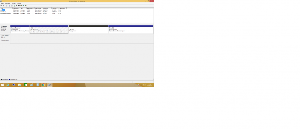

Като за начало, пусни една снимка от disk management:

преди 8 минути, Rizar Sur написа:
И според теб може ли да се прочете нещо от това, което си качил?...
Я най-добре занеси лаптопа на съседа, или някой друг, който разбира. Ти една картинка не можеш да качиш във форум, пък какво остава да седнеш да преоразмеряваш дискове, по указания от непознати хора ... Ще оплескаш нещо, и после ще се чудиш как да го оправяш
Буква ли няма на единия дял, че не виждам добре от снимката?
Да, няма буква. Но не е дял, пише "Незаделени". Обаче колкото и да се кьорам, не мога да видя какъв му е размерът, така че не е ясно дали това са липсващите 90GB.
преди 27 минути, Eclipse2G написа:
Не е буква!
Не форматирано място е - черна лента, ако беше без буква щеше да е синьо (primary) или зелено (logical).

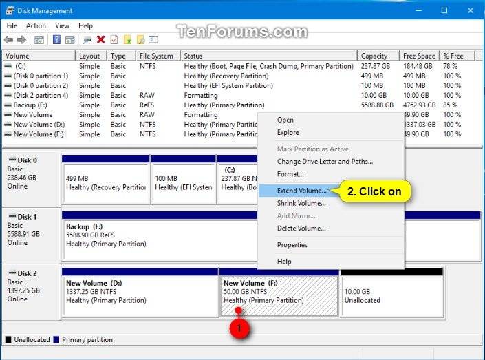

Просто неразпределено пространство - десен клик по дяла, който искаш да разшириш и избираш Extend volume:
Инструкции:
https://www.tenforums.com/tutorials/96732-extend-volume-partition-windows-10-a.html
