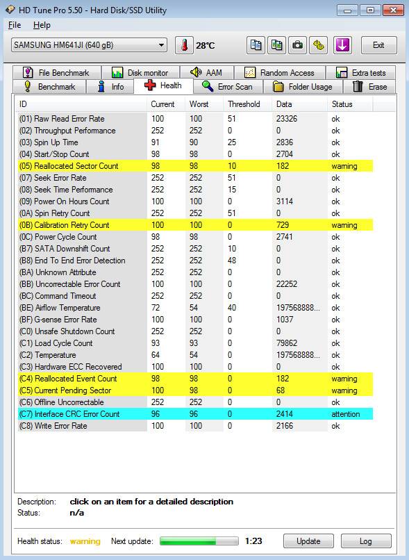

Здравейте, имам един диск 2.5 лаптопски 640 ГБ на който има малко лоши сектори но от много време не се увеличават и си работи повече от нормално.
Обаче в него има една папка 6,45 ГБ която се отваря малко трудно но все пак се отваря.
Така е от много време.
Може ли малко помощ,  искам да разбера как може да се разбере със сигурност на кое място по точно се падат повредените сектори и по точно мястото където стои въпросната папка и да го направя неизползваемо. Как да го постигна това?

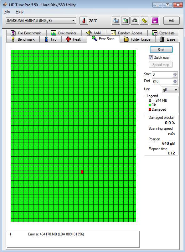

Пламене, до червения сектор са 433832 МБ
какво пречи да направи първи дял 433000 МБ, втори дял 2000, трети дял останалото, а после да изтрие втори дял?

Долу на картинката си пише:
error at 434170 MB
Първия дял го правиш до там минус да кажем 200-300 MB, втория след него например 500 МБ и го оставяш празен, без да му задаваш буква. Третия дял вече колкото остане, него пак си го ползвай. Но на диска не разчитай, лоши сектори пак могат да се появят на други места, щом е тръгнал (реално могат на всеки диск). Наблюдавай го и записвай не важна информация.

error at 434170 MB

по 244МБ на сектор, показано в легендата на първата картинка

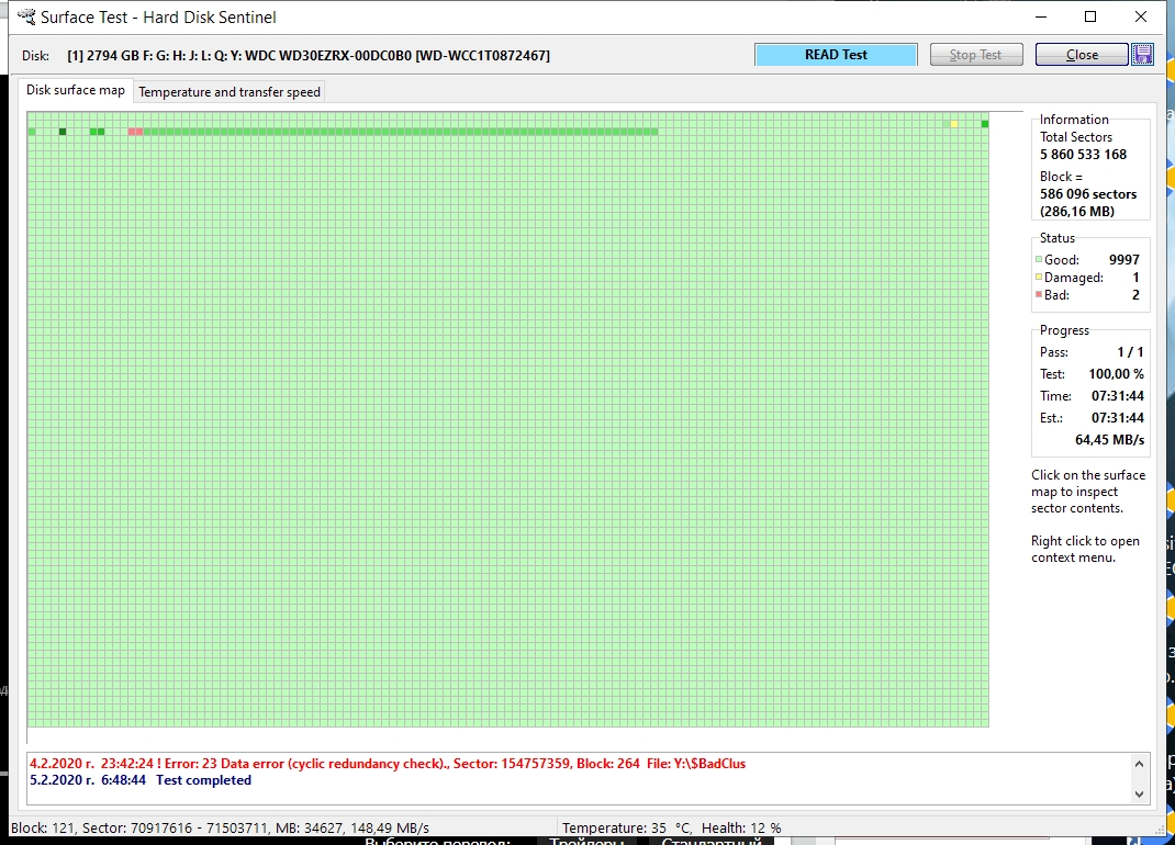

Ето една история на ремонт на проблемен 3TB диск:
На 05.02.20 сканиран, ремонтиран.
20200205-074853-R-WDC-WD30-EZRX-00-DC0-B0-WD-WCC1-T0872467-80-00-A80-surface-full.jpg

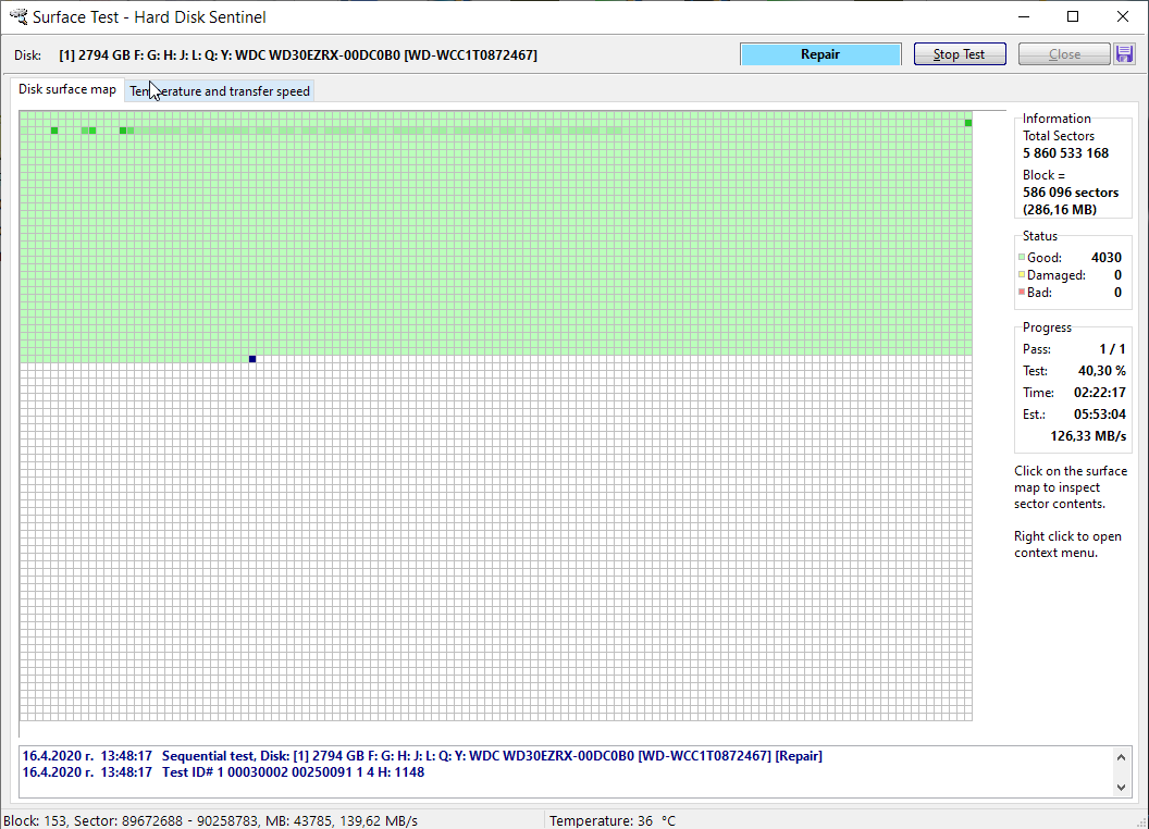

За целите на демото преди час пуснах същия ремонтен режим:
При режим на работа почти 24/7
