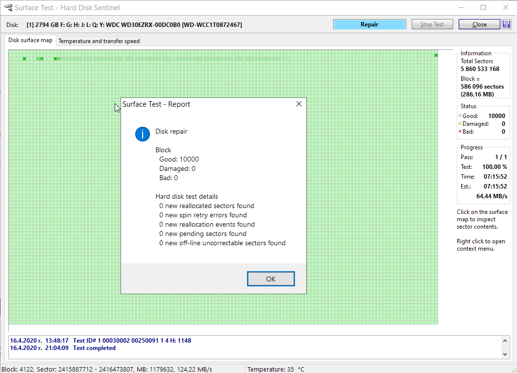

Ето завършена проверката/ремонтът:
Нормално ли е от вчера да е пуснато сканирането и днес още да не е приключило?
Цяла нощ сканира и до сега още продължава а като гледам и още половината не е минало дори, как ви се струва за диск 640 ГБ това?

Какъв е резултатът от ремонта?
преди 32 минути, DarkEdge написа:

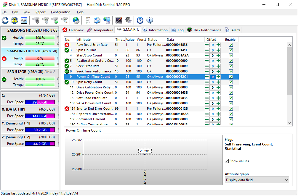

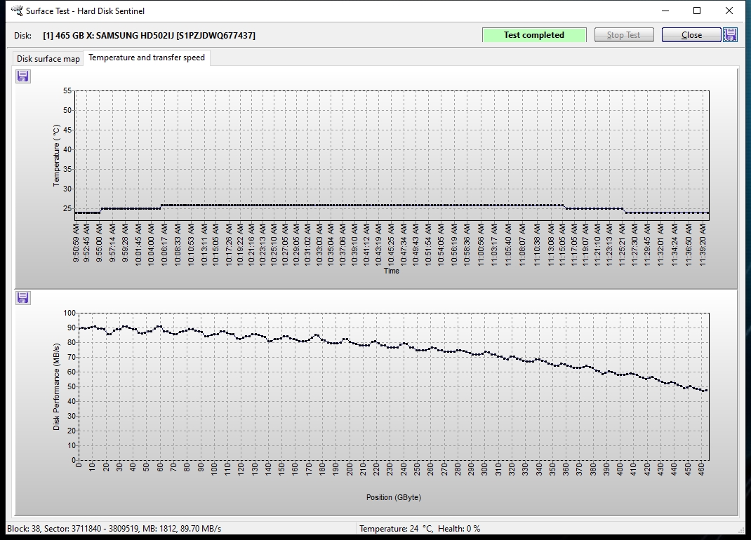

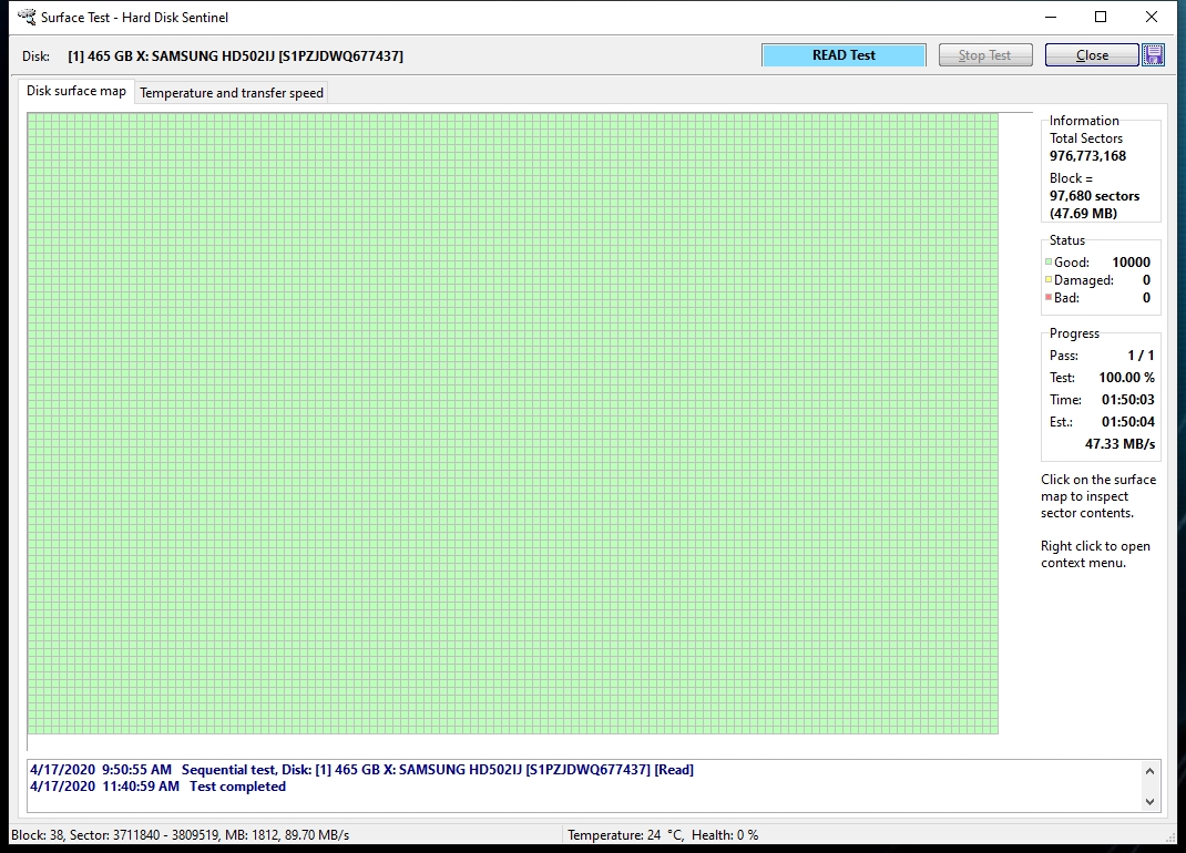

Аз ще използвам темата да попитам за един диск Samsung HD502IJ , като се вижда , че здравето му е нула заради 2 атрибута предполагам !
Теста минава успешно и за сравнително бързо време :
20200417-114721-R-SAMSUNG-HD502-IJ-S1-PZ
20200417-114654-R-SAMSUNG-HD502-IJ-S1-PZ

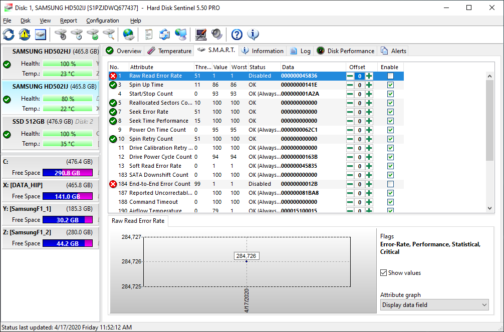

Като премахна атрибутите даващи грешка, вече здравето е 80% :
Въпроса ми е възможно ли е заради проблем на дъно в частност сата контролер и съответно интерфейсен кабел, да се натрупат тези грешки в "смарт"а на диска, а той реално да си е добре така работещ на друг компютър вече над 7г.? Кои критерии са по-важни за здравето - тези които определят изправността на секторите ли основно ?
Да, възможно е RAW Read да е предизвикан от кабел. А изключването на даден атрибут не прави дискът здрав.
Въпреки, че много често се случва дискове с вдигната аларма да работят с години така.
преди 8 минути, DarkEdge написа:
Мисълта ми е че така тези атрибути седят от над 7г. от както е на този компютър и не е правил никакъв проблем, докато предходното дъно (ашрок ам2+) си замина след различни проблеми свързани с мостовете /и южен и северен/ от където съдя , че е основният причинител на този "смарт", а не толкова , че са си от проблеми по диска !
Глеедам, че си пуснал тест само четене. Пусни:
на 16.04.2020 г. в 13:13, DarkEdge написа:
https://www.hdsentinel.com/download.php
https://www.hdsentinel.com/faq_repair_hard_disk_drive.php
В ляво маркираш диска за обработка, натискаш [Alt]+[D]>[U] от падащото меню Test type избираш най-долната опция (Disk repair (read test with sector repair)) и натискаш [Alt]+[T]
