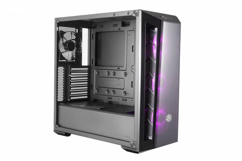

Здравейте, преди около 7-8 месеца бях писал във форума за компютърна конфигурация, която си и взех, за което благодарско. Обаче един единствен проблем (сега вече си мисля че може да се нарече 'проблем') е че кутията което си харесах я нямаше в наличност ( от vario е конфигурацията). Та те ми предложиха една тяхна с няколко лева отгоре, ала казаха че ще ми направят отстъпка ако се реша да я взема и ще ми излезе като цената на първоначално избраната ми. Добре ала сега гледам че температурите са височки... Ето го точния модел на кутията. CoolerMaster Masterbox 5 Pro. Накратко има 3 монтирани вентилатора опред 120мм и един отзад мисля пак 120мм. Само, че никакви други отвори ни за монтиране на допълнителни вентилатори ни нищо. Просто кажи-речи запечатана отвсякъде. И това е то, ще трябва май си взимам нова и продавам тази... Ала по добре така отколкото да гледам температури, които са всъщност Ryzen 5 3600, 74-5 градуса и RTX 2060  с две перки, 77-78 градуса. Така... знам че може да е в нормата, ала къде къде жегите на лятото тепърва предстоят. И занапред съм почти сигурен че ще е проблем. Та а да спомена и захранването то  е Seatsonick Focus 650 gold. Ta дайте съвети и да видим

Не съм сигурен какво да избера, за това и писах темата, нямам нищо конкретно което да избера

Здравей, аз също съм с тази марка, но само че тази....
Аз и набутах  2 x 140mm които са отгоре само едния който е отзад е 120 mm   3 вкарват
Хмм, гледам малко си се набутал понеже сега видях,  че тази кутия няма места да сложиш вентилатори.....
Направо се насочи към нова кутия ако питаш мен понеже все пак лято идва обаче ти си знаеш най добре успех.
