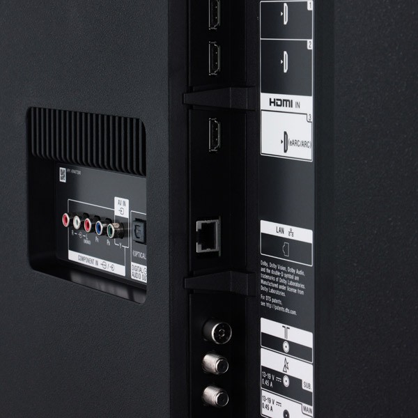

Дококото успях да намеря снимки в НЕТ-а, ето как изглеждат входовете и изходите на този модел Сони:
Т.е. единственият отделен аудио изход е цифров - оптичен. Ако не бъркам, дори няма изход за слушалки.
Това означава, че няма начин да се свърже директно към аналогов вход на цитирания по-горе усилвател Ямаха. На практика е необходим някакъв цифрово-аналогов преобразовател (ЦАП), т.е. на английски DAC, за преобразуване от цифров към аналогов сигнал.
Според сайта на Sony, цитиран по-горе, бъркаш:
ИЗВОД(И) ЗА СЛУШАЛКИ
1 (странично)
Варианта само с Кабел е от страничния изход за слушалки на ТВ, във входа AUX на усилвателя.
От слушалковия изход сигнал ще е с лошо качество, DAC е по добър вариант.
Втория вариант през аудио DAC.

Ако телевизорът получава сигнал не през антенен вход, а по HDMI от цифров тунер на кабелна телевизия или от сателитен тунер, може би има възможност да се включи аналогов изход на тунера към аналогов вход на усилвателя. Стига тунерът да има аналогов изход (RCA) за чинчове.
  Примерно с подобен кабел:
Но това е възможно само ако тунерът има такива изходи.
