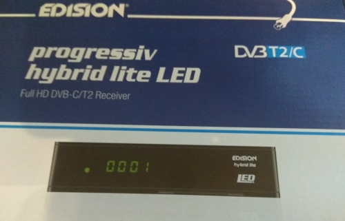

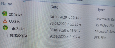

Купих EDISON за около сто кинта. Има си място за смарт картата, сканира и намери всички канали и си ги гледам . Прави записи ручно и по график , но .... в папката със записаното има някакви файлове, дето не искат да се възпроизвеждат -*.dvr и *.ts.
VLC то ми се опитва да пусне ts, но намира само звук , но и той не тръгва. Къде греша?
EDISON
папка
VLC
Никъде не грешиш, каза ти се вече, че STB-тата и телевизорите записват във формати в които могат само те да четат записаното заради авторските права, затова и ти препоръчах капчър за компютър към който да вържеш STB-то и да записваш презнего директно на компютъра.
 С този ЕДИСОН като записвам кодирана телевизия, със смарткарта - записа не може да се чете.
Когато записвам ефирна телевизия, без смарткарта - файловете се четат веднага и на компютъра, баси!!!
Съвсем се обърках!

След това тези файлове НЕ могат да се възпроизвеждат и редактират при нужда на компютър ...
Всъщност - възпоризвеждат се некодираните. Кодираните - не.
