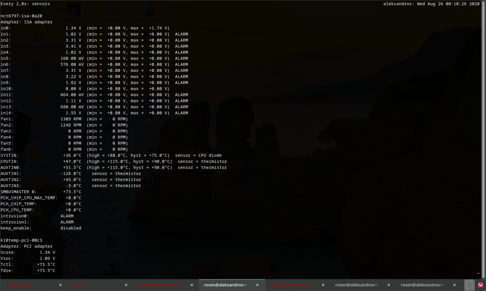

Работи. Само малко още не мога да се разбера с датчиците кои температури са актуалните.
На едно място показва CPU 74 градуса, на друго 40 - 50. И нямам идея никаква все още.
преди 44 минути, Росен Р. Александров написа:
Всичко за момента е наред.
На тези 74 сложи един офсет от около 27 и ще получиш това, което те интересува. Така е при новите АМД-та, за да се поддържа адекватно охлаждане не процесорите като цяло.
И при мен е подобно положението и ми дава и отрицателни температури.
Доколкото разбрах трябва друг драйвер в кернела. Намерих един за Asus дъната като мислех че като съм с Asrock ще стане и за мен, но не проработи.
Не съм се зачел повече по въпроса.
преди 9 часа, vpvelev написа:
То наистина имаше нещо от АМД специално в Зен, че изкуствено вдигат температурата с 20 - 30 градуса, заради XFR овърклока.
Иначе nct чиповете са си лайно и половина. В Гигабайтското дъно няма ядове, там се ползва IT87 който отчита най-точно под линукс.
Бях чел още за ryzen 1 поколение че има изкуствен офсет за температурите, и май за всеки модел са различни, при мен е 27 градуса, както беше споменато по-горе, но понеже софтуерните сензори не отчитат офсета, трябва ръчно на този етап да се зададе.
Примера е само за линукс.
❯ cat /etc/sensors.d/ryzen_3600x.conf
chip "k10temp-pci-00c3"
  compute temp1 @-27,@+27
chip "nct6797-isa-0a20"
# Things to filter
    # These inputs are unused unless you have a case intrusion switch connected.
    ignore intrusion0
    ignore intrusion1
Параметрите (допълнението към датчика на дъното nct6797 съм ги добавил единствено за да скрие open case warning, тъй като нямам бутони на кутията.)

Райзън 3000 нямат офсет. Мисля че и 2ххх нямат. Гледа се просто Tctl/Tdie и долу-горе си наясно с най-горещата точка на процесора. HWinfo със сигурност има и за линукс, няма нужда от тея пинизчийските четения на сензори.
Kакво ти казаха за старото дъно, защото като гледам описанието на проблема ти, се сещам за един мой капацитет, който беше натъпкал 8пин PCI-E в 8-пиновия за процесора...
преди 1 час, Tommygun написа:
Още няма отговор от outmax. При мен няма как да стане, тия за pci не стигат изобщо до там, а и аз не съм чак такъв идиот.
Абе излиза че има някакъв офсет, няма как да дойдат тез 27 градуса разлика...
