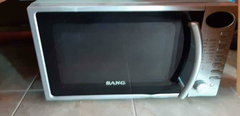

Проблем с МИКРОВЪЛНОВА ПЕЧКА SANG
Проблема с микровълновата е следния: когато е затворен капака не спира да работи и върти (трябва всеки път да я спираме от контакта). След като цъкнем копчето СТОП не спира...

Ами отваряй вратата вместо стоп. Възможно е бутона да се е повредил и да работи само микровключвателя на вратата. За сервиз е!

Когато отварям вратата лампата свети и загрява доста самия уред, което не е желателно. Мисля, че бутона си работи.

Бутона за отваряне си работи механично! Тези фурни са с механични ключалки!
Както ти казаха по-рано - явно микропревключвателя („це-ка-то“) не засича положението на вратата!

Какви са вариантите в случая?
Сервиз или нова печка, аз бих заложил на  нова печка предвид цените им.

Вариантите са 2:
  1. „Направи си сам“ - сменяш устройството (датчик, сензор ...) който отчита - отворенна ли е вратата или затворена.
  2. Сервиз! Същото, ама ... срещу заплащане!
Напоследък - при лични проблеми - предпочитам втория вариант!

По принцип на вратата има 3 бутона (превключвателя) за да се гарантира чи никой няма да се самоубие (изпържи простата кратуна и безмозъчното и съдържание).  Електронните се управляват от реле, което може и да е залепнало, може и управлението му да е повредено. Обикновено се случва когато хлебарки нацвъкат всичко око0ло процесора.

Евтин микро-бутон. Замяна с нов или по-скоро заседнал труп на хлебарка. Последното е масов дефект при микровълновите. Технически спирт и четка за зъби - това е ремонта в домашни условия.

Това е често срещан дефект. Авторът да каже-като натиска бутона "Стоп" чува ли щракане на микрека, ако да-да намери един шпрей за почистване на контакти, да отвори печката и да пръсне (с тръбичка) в микрека така, че да влезе вътре, след което да го прещрака десетина пъти и функционалността ще се възстанови. А това за хлебарките е глупаво-микреците са добре затворени и не може да влезе в тях нищо освен прах. Ако не се чува щракане, явно е счупена пружината и е за смяна.
Стига сте писали неща които не разбирате? Само ще кажа че ключетата са капсуловани и не се пръскат със спрей! И поне от снимката си личи че не е с механичен таймер, а с процесор.. Така че без писане заради търкането на клавиатурата.
Вътре има опасни за живота напрежения и не трябва да се пипа от неспециалисти!
Че кой говори за таймера?
Не се идицира положението на вратата!
Колкото до „service” - помниш ли какво означава?
