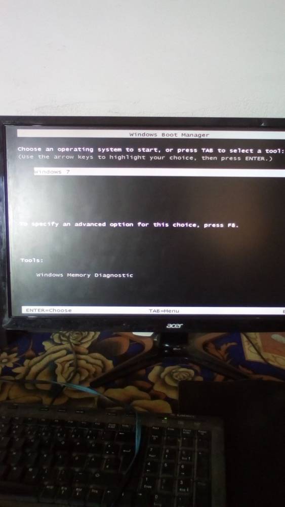

Имам следния проблем когато сложа флашка лин-10 и рестартирам пц-то
След натискането на каквито и да е клавиши за отваряне на биос-а за да боотна флашката ми отваря ето този прозорец

Ако имате предвид боот мену от ф12 не став не става с никоя команда дали ще натисна ф8,9,10,11,12,1,2,3,4,5,6 винаги ми вади този прозорец...Gigabyte technology
ga-78lmt-s2p

Каква е клавиатурата? Ако е USB опитай с PS2 възможно да е в нея причината. Може и да не е записана инсталционната флашка /диск правилно.

Така успях да отворя биос-а сега обаче не мога да боотна флашката с windows-a в нея..
преди 1 минута, porata написа:
Как си записал флашката? Направи я с Windows 10 Media Creation Tool и не би трябвало да имаш проблем. Избери в BIOS компютъра да буутне от флашката и готово.
